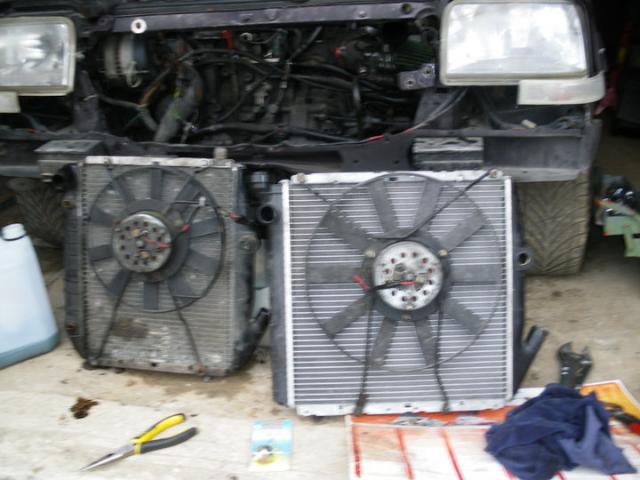

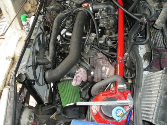

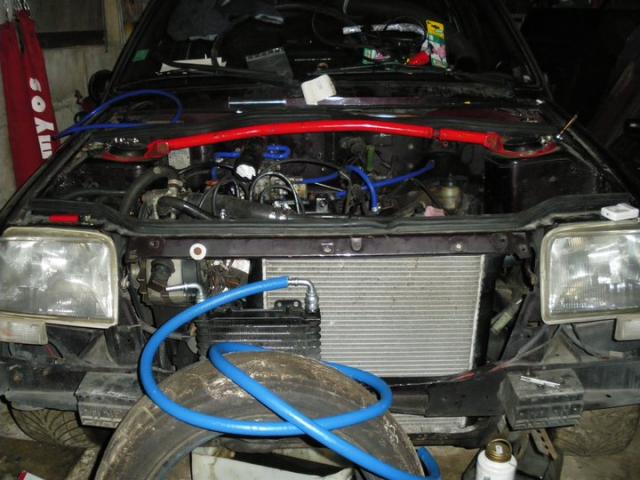

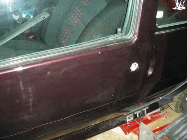

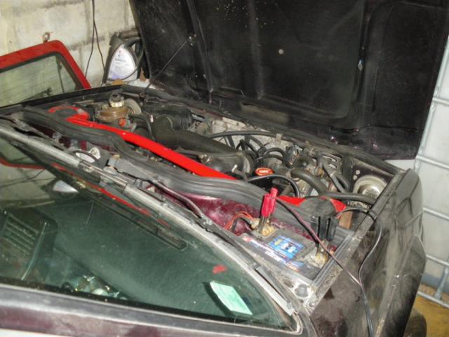

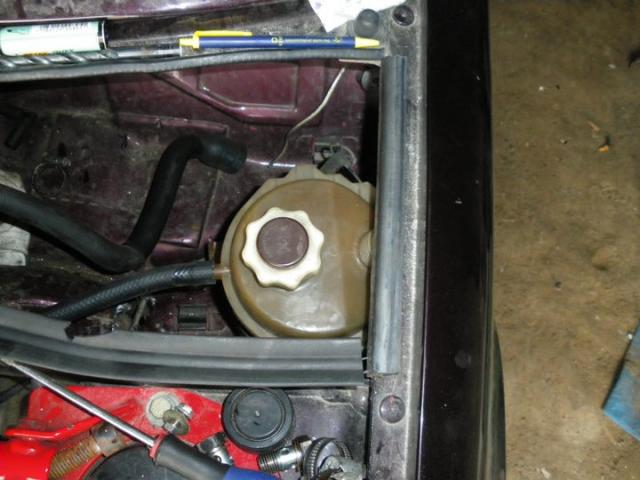

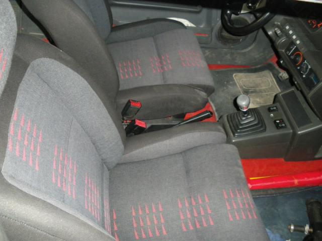

MessagePosté le: 02/11/2010 20:40:41    Sujet du message: Ms SUPER 5 GT TURBO en cours de modifs Répondre en citant

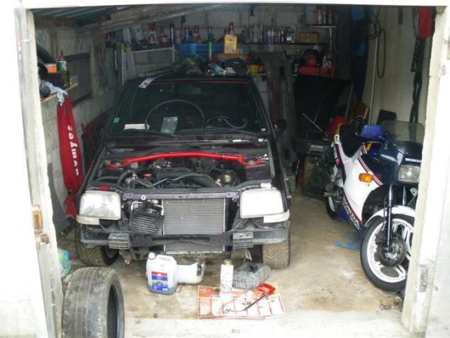

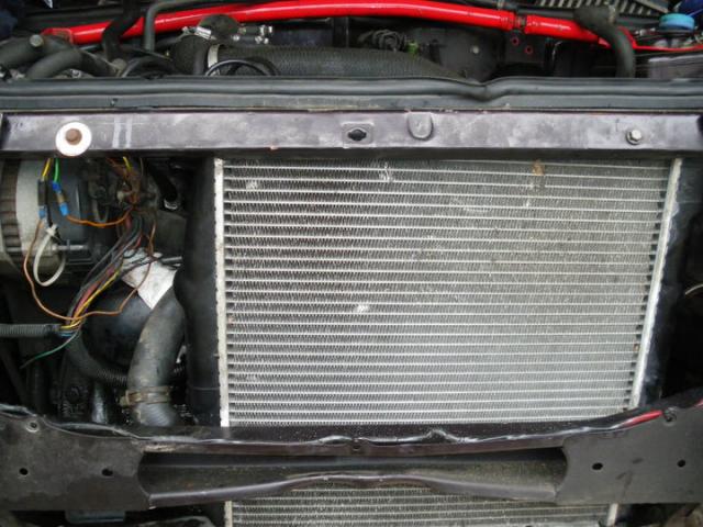

Des news en photos:
Voila pour le moment, j'ai encore a sertir mes durites de radia d'huile et mon kit échangeur frontal a monter (pas en photo) et beaucoup de bricolles, sinon tout est raccordé en eau, vase d'expansion fixé entre temps,.....
A+
Tom
Messages: 10 823
MessagePosté le: 02/11/2010 21:32:34    Sujet du message: Ms SUPER 5 GT TURBO en cours de modifs Répondre en citant
sympa la couleur ! ça change et ça lui va bien ! Okay

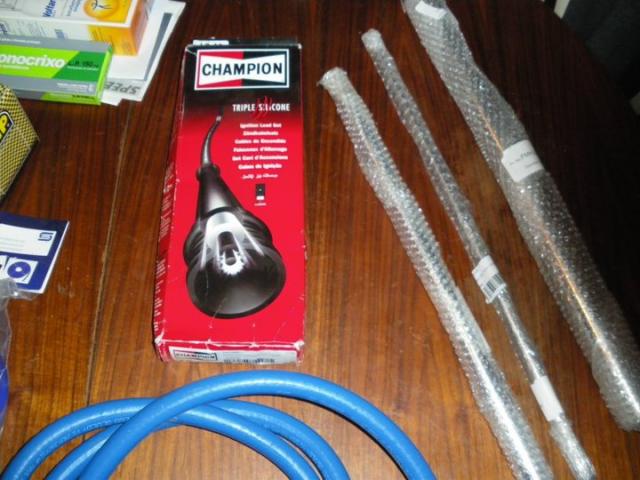

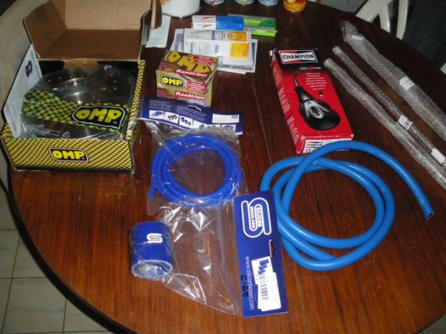

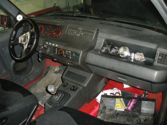

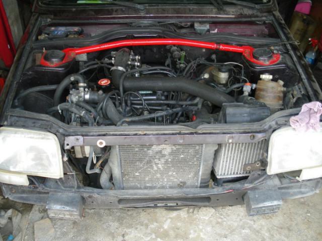

MessagePosté le: 02/11/2010 23:12:45    Sujet du message: Ms SUPER 5 GT TURBO en cours de modifs Répondre en citant
Certaine modifs sont visibles d'autre le seront moins capot fermé, l'échangeur frontale passe derriere le pare-chocs, le restant est stone,..
sinon nouvelles pieces:
-dump valve double piston (a membrane ca supporté pas 1.4B! lol)
-escargot de turbo T3 (en dépannage) je passe ensuite en K16 voir plus..
-echangeur frontale
-déplacement de différent élément pour y voir clair (vase d'expansion, kit admission bientot isolé de la chaleur du moteur,...)
-radia d'express diesel
-radia d'huile de toyota célica
-faisceau de bougies silicone
-kit freinage avant (disques OMP rainuré avec plaquettes road and sport a l'avant)
-disques arriere d'origine quasi neuf et l'etrier arriere droit (me manque roulement et les plaquettes)
-banquettes avant et arrieres d'origine
-mano de T° d'huile moteur
Apres je dois zappé des trucs Mort de Rire
Tout n'est pas fini pour le moment, j'espere prendre au moins un peu plus que mes anciens 163 chevaux une fois finit!
