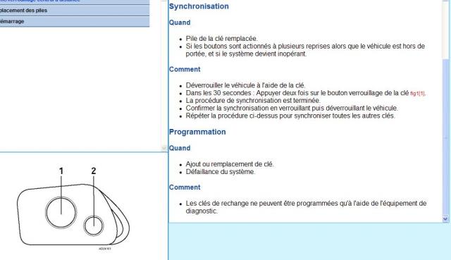

Scan la procedure pour ta clef que je vois un un peu, sinon le transpondeur se trouve ou sur cette saxo?

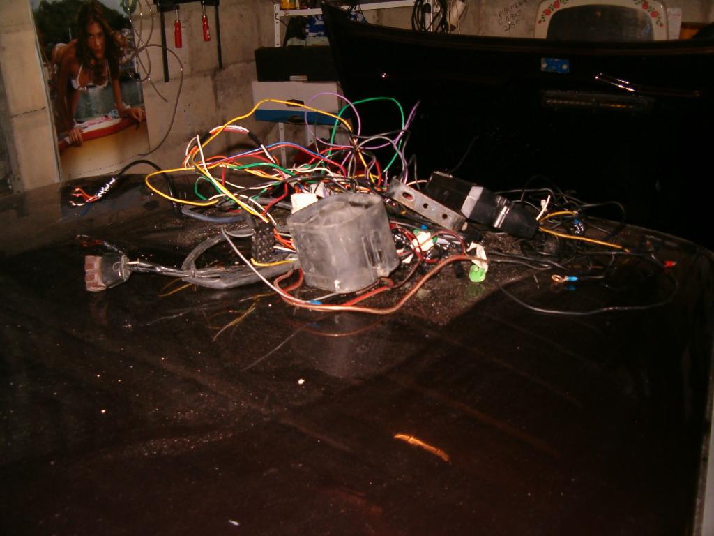

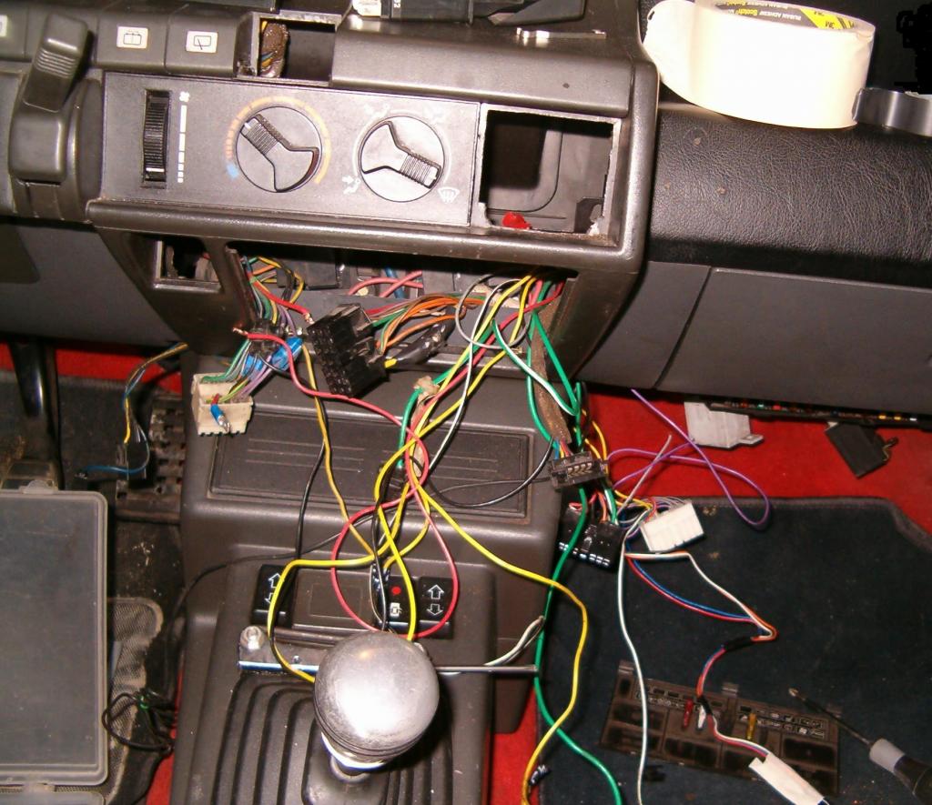

A Quoi sert le superflu? pratique ma technique c'est éfficace et radical:
En regardant la 2eme photo il va y avoir une reaction Mr. Green
Bon mon habitude c'est les alarmes, a la force je vais pouvoir devenir un vrai voleur
