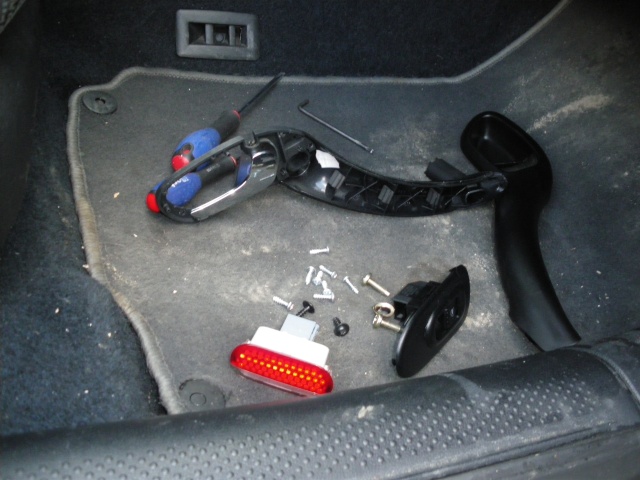

Quelques outils courant sont nécessaire tournevis cruciformes (deux modeles) 2 tournevis plat un fin et un moyen pour démonter sans marquer les panneaux de portes et un jeu de clef torx pour les deux vis en dessous des panneaux.

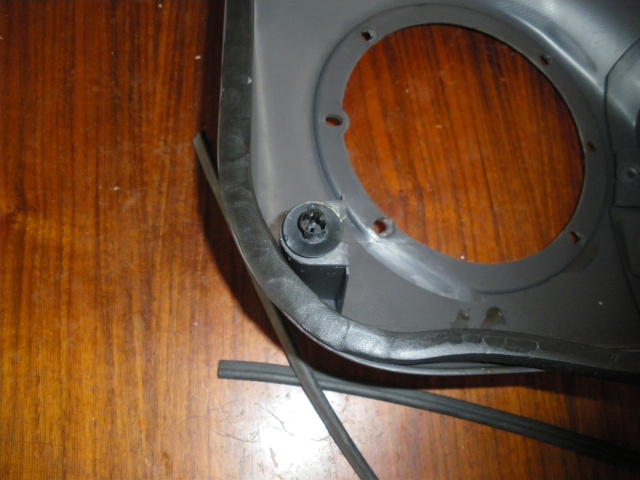

Les anciens joints malade:

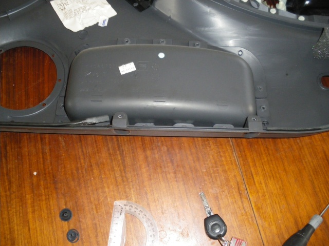

La mise en place du nouveau joint enfin c'est une patte comme chez Renault je pense?:

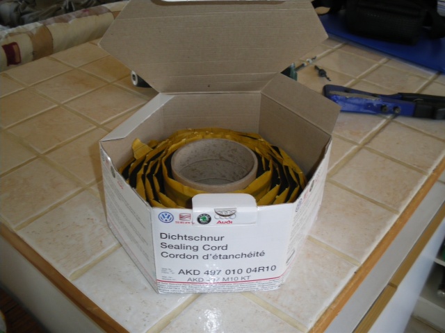

Le kit SAV:
cela m'a pris 2 heures pour faire un travail correct et un allez retour chez Math pour une enceinte car j'étais en rade de rivets , voila une petite astuce n'hesiter pas a demander au cas ou?
