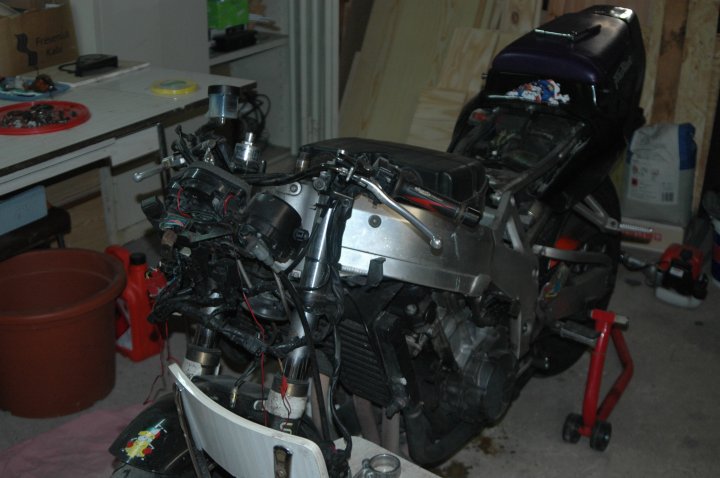

HS ON PS: Désolé Math de t'appelé un dimanche pour savoir si tu aurait une pompe a essence adaptable pour un 900 CBR ,c'est sirop sport une moto mais en ce moment j'aime bien j'économise mon dos, et franchement j'aime bien faire un petit tour sur ce genre de mob
