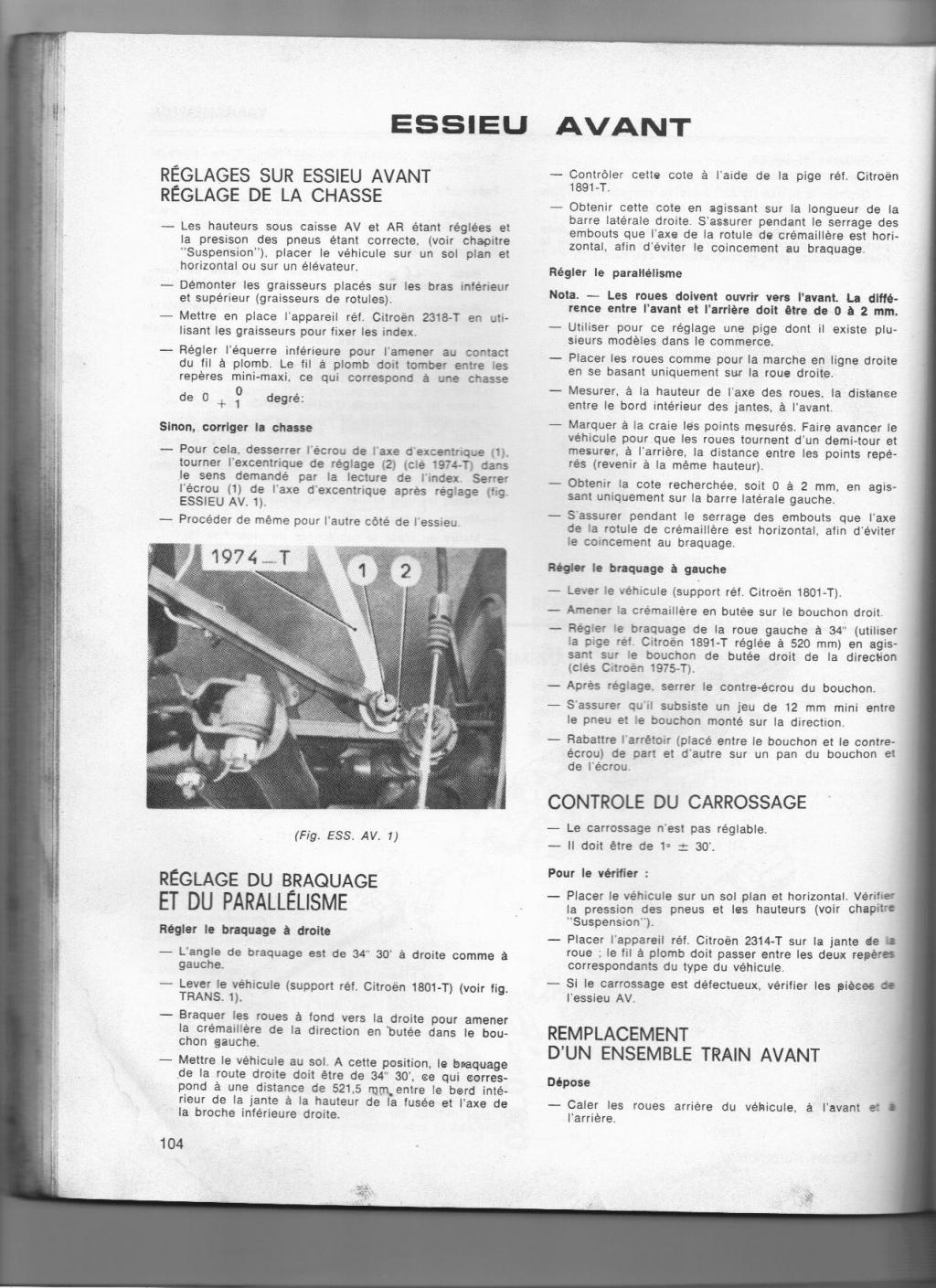

Bonjour
Je cherche les valeurs du parallélisme du HY pour celui du club car cela n'existe plus dans les ordi des régleurs.
Merci

j ai peut etre une rta
si j ai l info,je la post ici

MessagePosté le: 07/05/2010 09:58:32    Sujet du message: Parrallelisme HY Citroen Répondre en citant
voila les valerus de la rta

Donc, de l'ouverture. çà donne de la stabilité au véhicule, c'est çà?

ca depend si c est une traction ou propulsion
