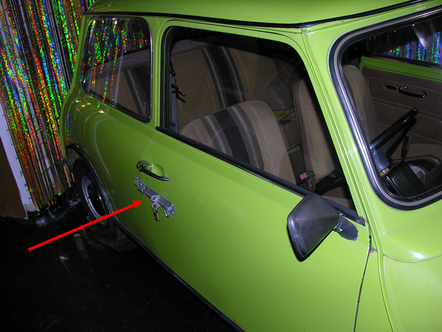

MessagePosté le: 24/05/2010 23:02:22    Sujet du message: 205 gti 's Gamoune Répondre en citant
le verrou à la mister bean sur sa mini Laughing Laughing Mort de Rire
