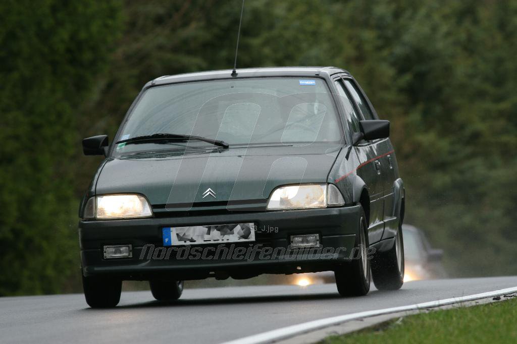

Et enfin, les dernieres photos faites hier, avec les jantes alus en 14 refaites, les montants de fenetres repeints en noirs Smile
Elle s'est offerte un voyage en allemagne sur le mythique circuit du Nurburgring
Ma GT a nouveau,
