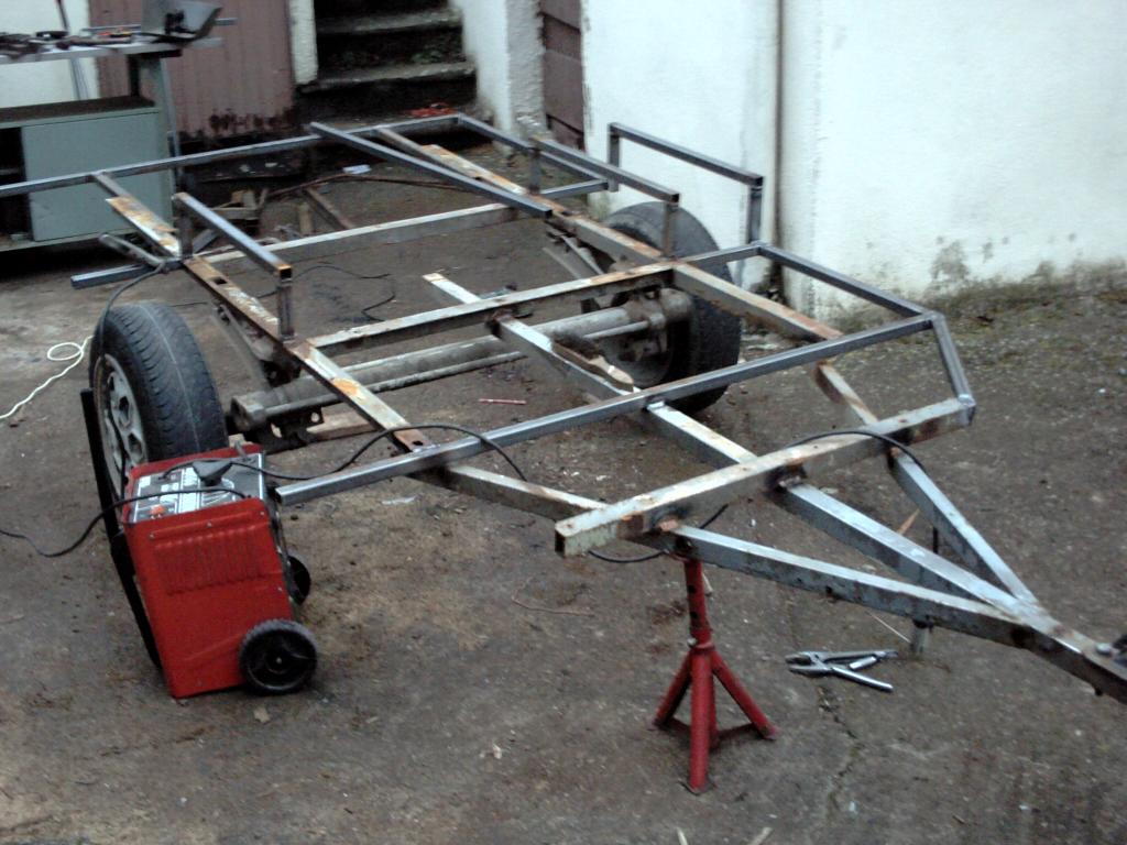

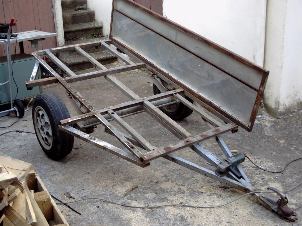

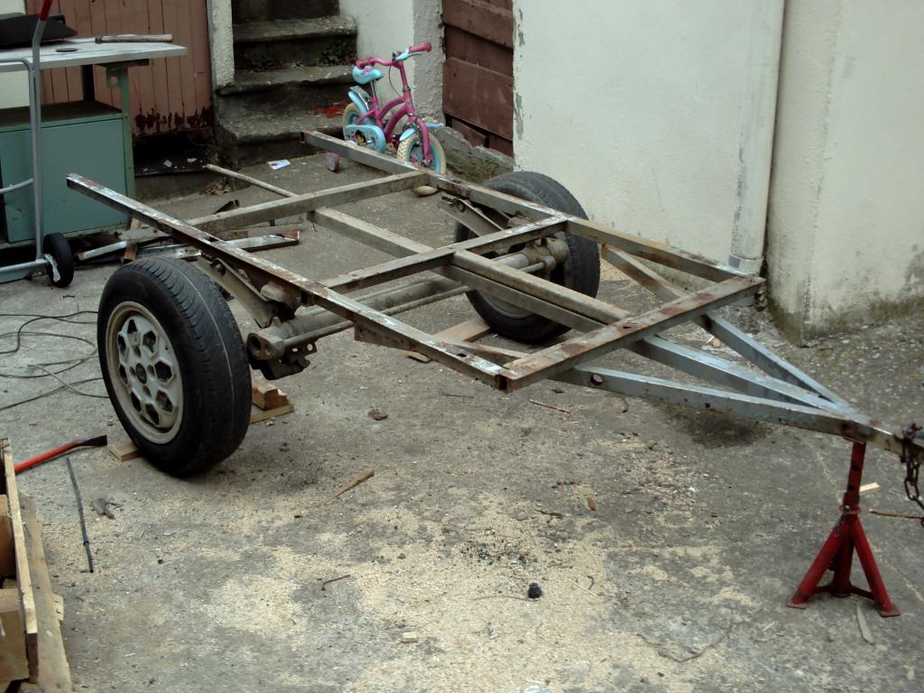

Je commence ici un petit post racontant la transformation / construction de ma remorque
Je trouvais que c'etait la galere à chaque fois que j'avais a emmener une moto un peu loin, ou meme autre chose. Toujours peur de perdre un truc en route + tout le monde qui zieute ce que tu transportes
..... enfin ça me saoulait Wink et puis celle qui m'a rendu tant de service necessitait une sacrée remise en forme
Une remorque fermée me tente bien, mais au vu des prix Rolling Eyes Crying or Very sad
J'ai donc pris le taureau par les cornes, rassembler quelques bouts de ferraille, la disqueuse, le poste à souder Mr. Green et c'est parti
Voila la bete

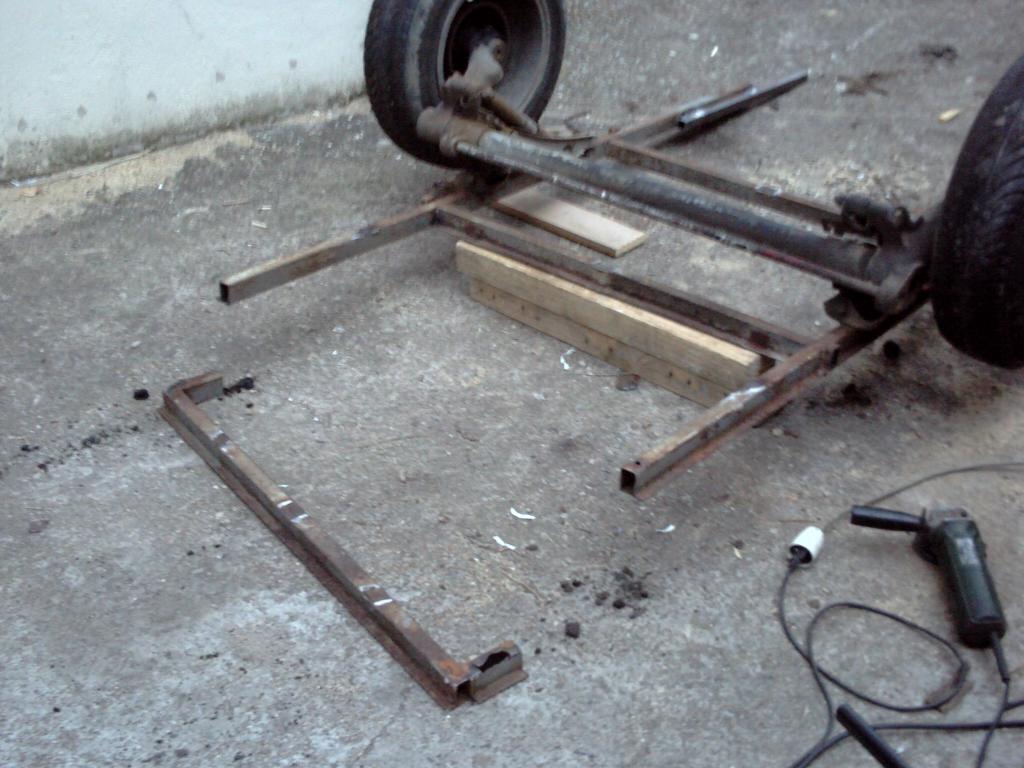

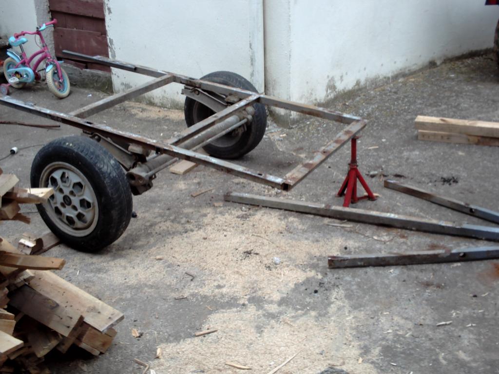

Enlevement du plancher et debut de découpe
Ca continue
Decoupe de la fleche en un seul morceau, et la j'ai deja soudé les extensions arrieres
La traverse avant est pourrie (aussi) c'etait pas prevu Wink Arrow découpe
Je ressoude la fleche 20 cms plus en avant de ce qu'elle était, c'est pour gagner en longueur utile
La suite bientot

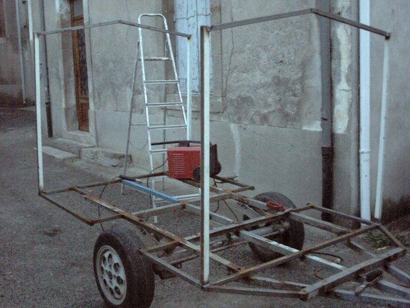

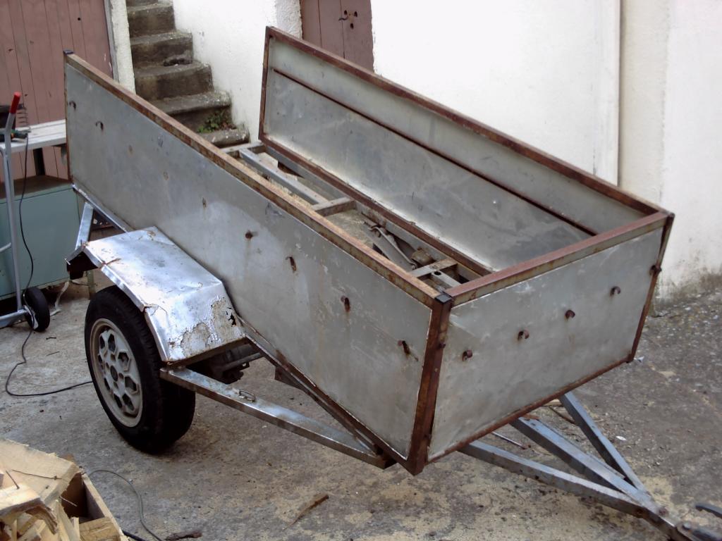

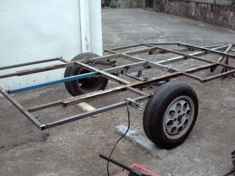

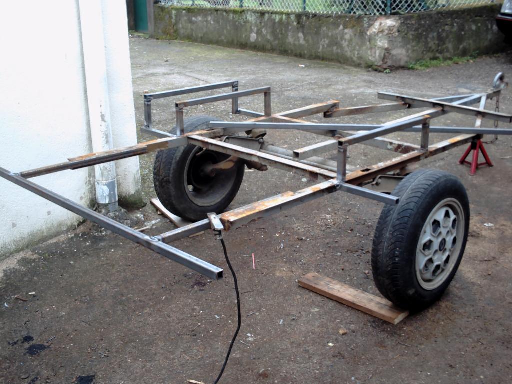

La structure plateau est presque terminée. Je me suis juste planté dans les dimensions des passages de roue, donc a refaire

Ah non Monsieur
train arriere 309 et roues de R11 txe, que du connu et de l'eprouvé Okay

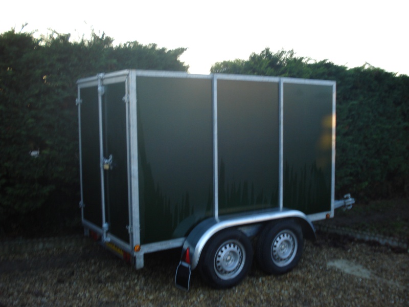

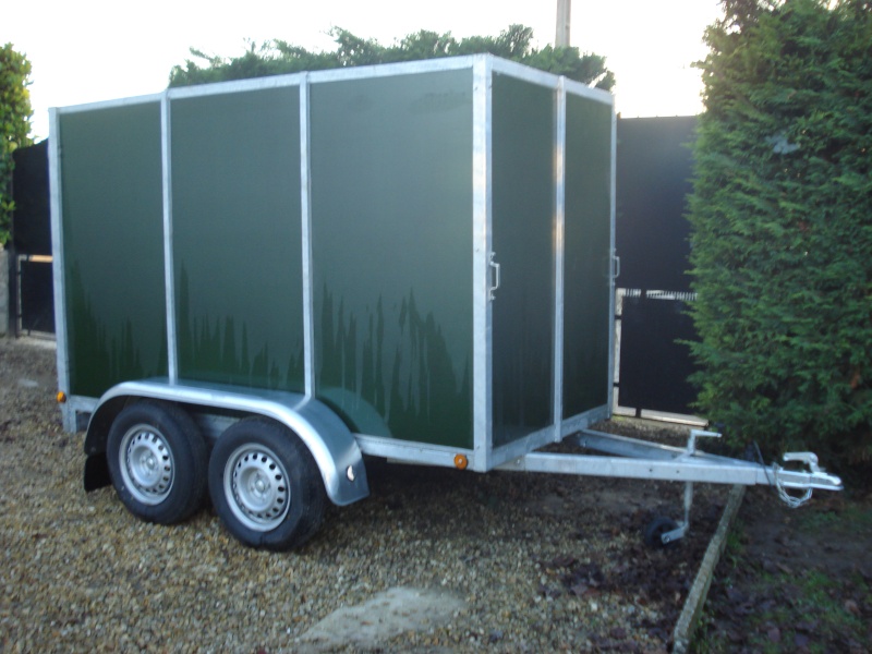

voici la mienne ,acheté il y a de ça presque 2 ans en remplacement de mon j5,les prix restent encore abordables
plus de ct tous les 2 ans,et assurance de 30 euros tous risques /an,fait le calcul Mr. Green et le volume reste le meme !!!!
bon courage a toi pour la resto de ta remorque Okay

Ah oué, pas mal celle la. Tout depend de ce que tu appelles abordable...
De toutes façons, moi, les trucs, faut que je les fasse moi meme. Ca a toujours été comme ça Mr. Green

moi, je me pose une question ... comment qu'il a fait le Babache pour visser des roues de R11 TXE sur des tambours de 309... Question
Tambours de R11 Mr. Green Mr. Green Mr. Green
MessagePosté le: 19/07/2010 15:17:08    Sujet du message: Ma remorque Répondre en citant
je m'étais posé la même...
bon alors comment tu mets des tambours de R11 sur un essieu de 309 ?
Messages: 1 214
MessagePosté le: 19/07/2010 17:32:12    Sujet du message: Ma remorque Répondre en citant
Ben tu devisses l'ecrou, tu sors le tambour de 309, tu vires la platine de freinage, tu mets l'autre, tu revisses.
Faut juste mettre une petite entretoise avant le tambour ( que je l'ai piqué sur un train arriere de GT turbal )
C'est quoi le probleme Question Mr. Green
MessagePosté le: 19/07/2010 19:16:14    Sujet du message: Ma remorque Répondre en citant
donc le diametre des fusées est la même Question
Messages: 1 214
MessagePosté le: 19/07/2010 20:06:16    Sujet du message: Ma remorque Répondre en citant
D'ailleurs c'est le meme sur beaucoup d'autos, les dimensions de roulements etant normalisés..... cqfd

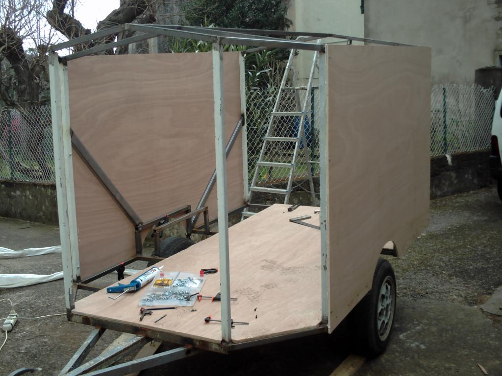

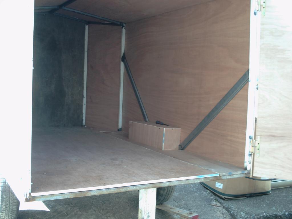

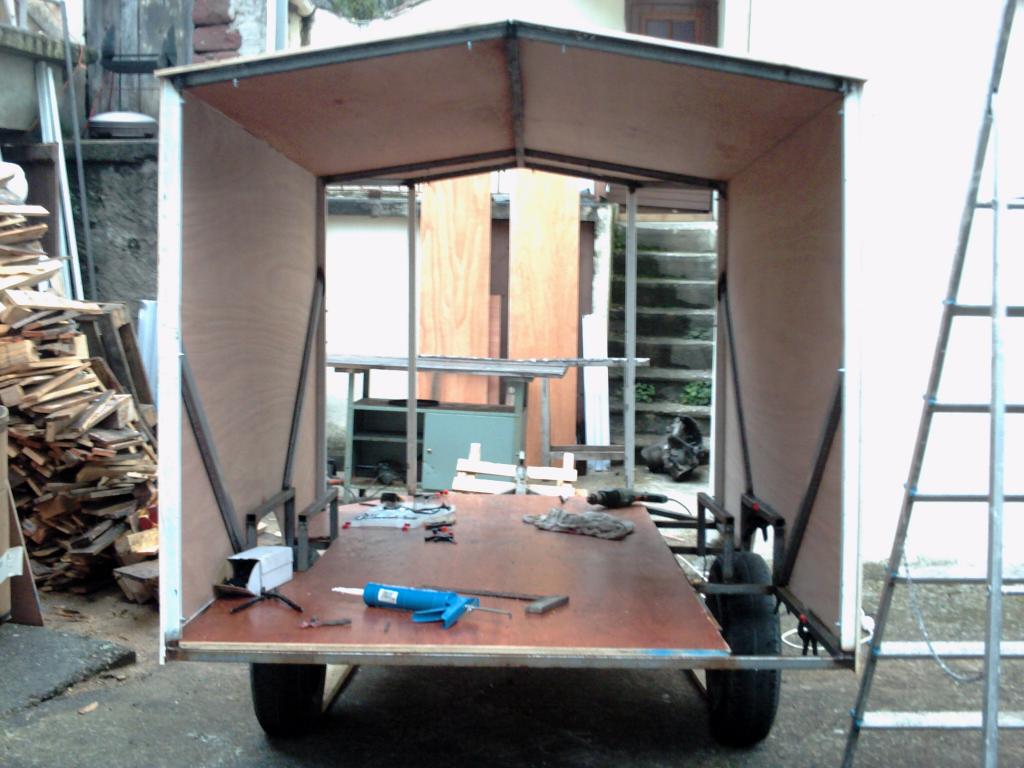

Ben elle avance. D'ailleurs elle n'est pas loin d'etre finie.
Je n'ai rien posté dernierement, car, comme l'a indiqué le goupiloux, travaux dans la maison, donc rangement du pc.
Remplacement des jantes par des plus belles, et avec des pneus nickels
