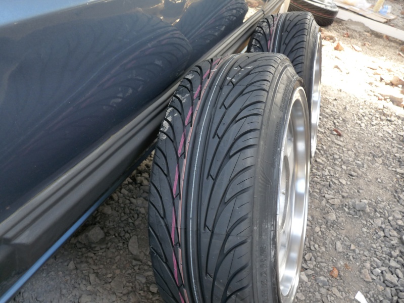

En même tps je passe quelques heures a polir les ronals.... (Modéle en options sur les golfs rallye a l'époque)
Pneus monté (165)
