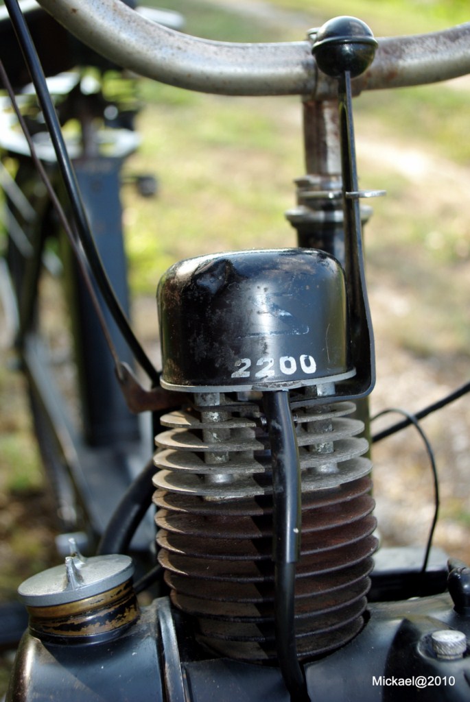

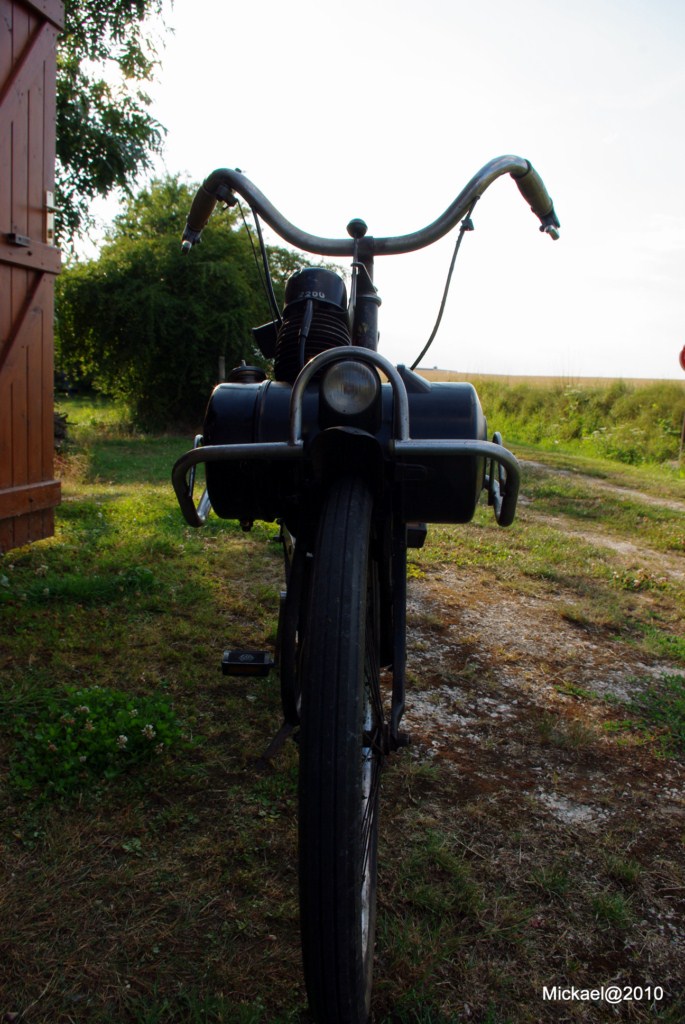

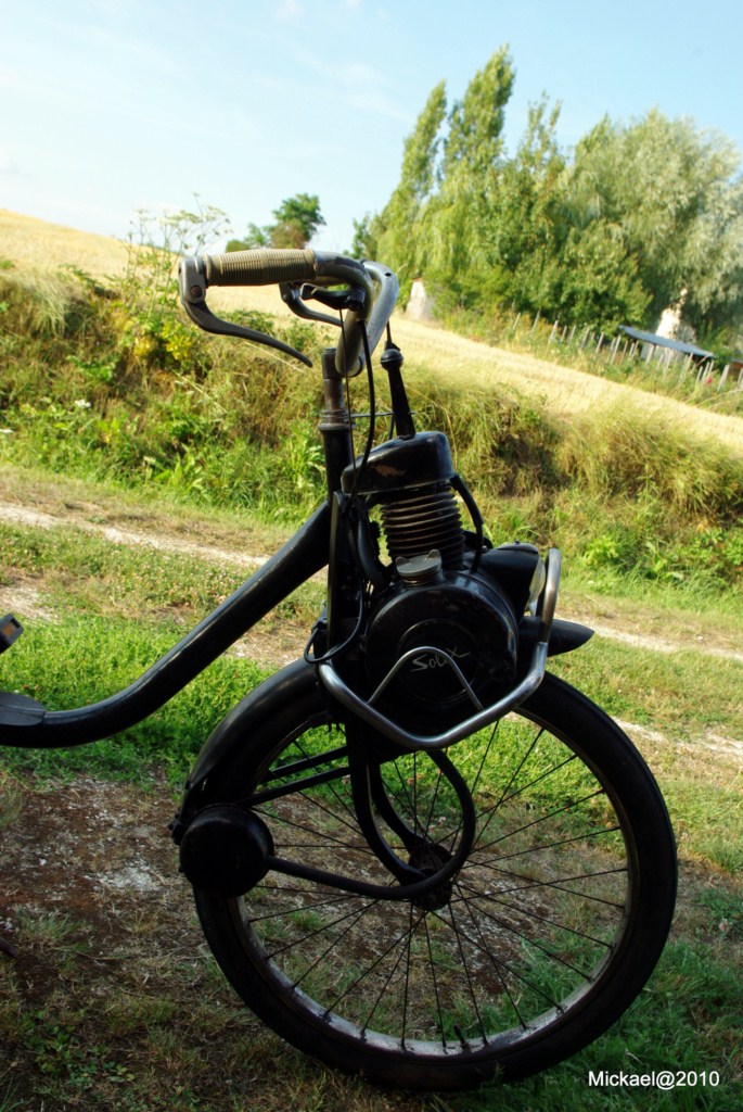

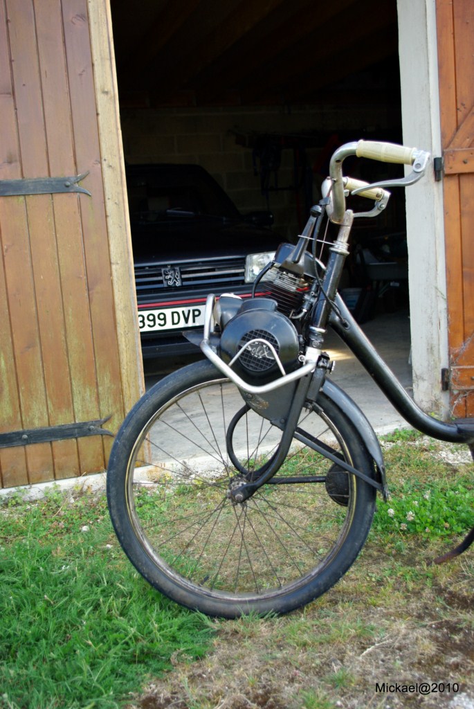

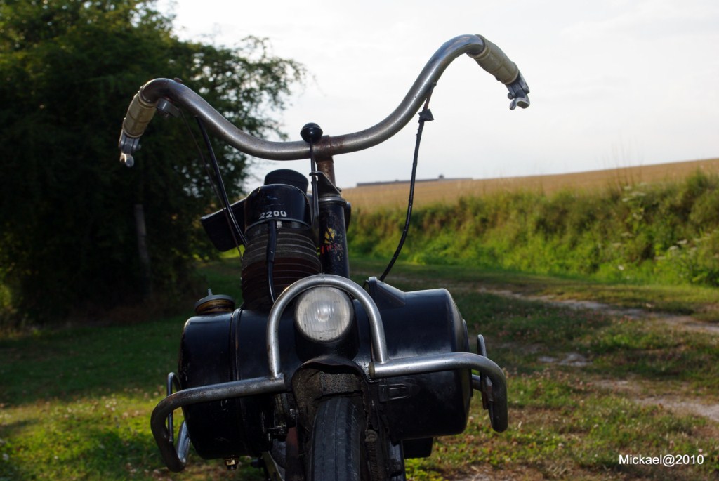

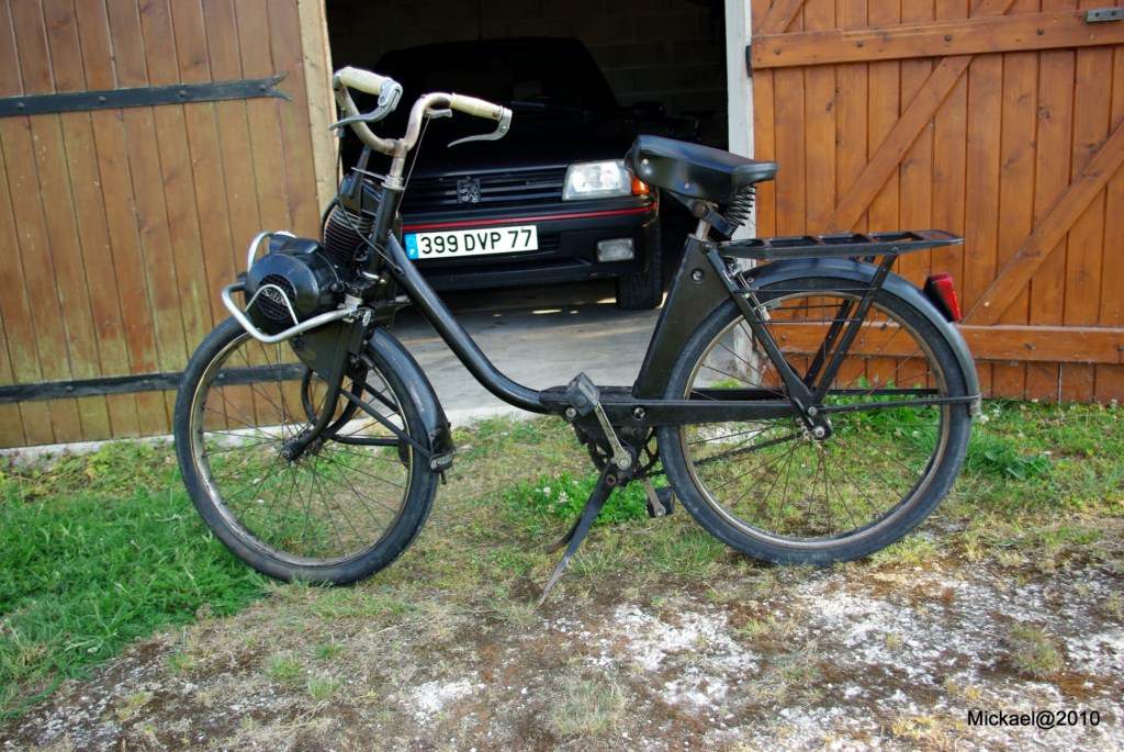

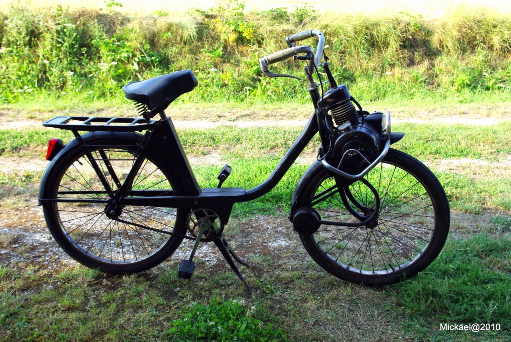

voici quelques photos ...vite faites
d'autres suivront ..après le repas Mr. Green

MessagePosté le: 08/08/2010 20:58:41    Sujet du message: Solex S 2200 1963 Répondre en citant
il a l'air bien dit donc
MessagePosté le: 08/08/2010 21:53:53    Sujet du message: Solex S 2200 1963 Répondre en citant
merci Hugo, il est sorti de grange, pas repaint, peinture d'origine ..bien attaquée quand même

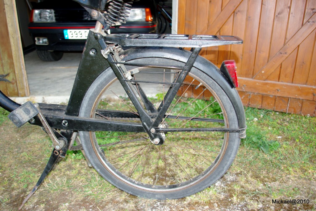

la suite ..

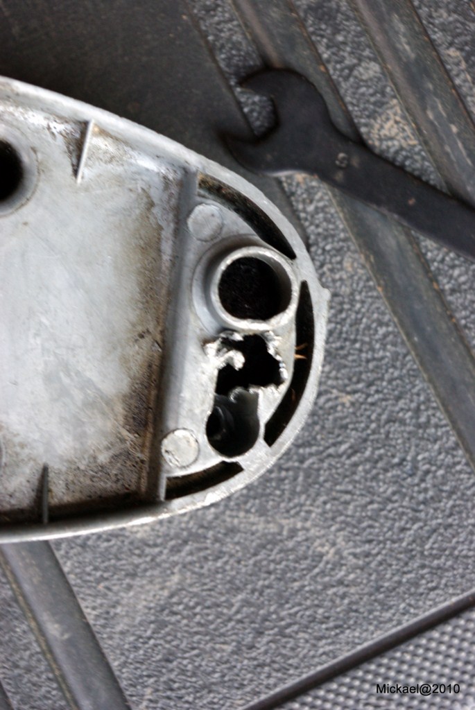

et une petite photo en démontant la "boite à air" j'ai ce trou dans le circuit pour l'essence... Shocked

J'hésite encore.. mais je le verrais bien restaurer...il est presque complet, il manque une bavette et la ..pompe...
j'ai un pneu à changer , le câble des gaz ..le capot de la "boite a air" et le réservoir qui est cabossé mais ça a du charme...
un rayon de roue arrière, et enlevé la peinture mise sur les jantes..
Le seul hic ça sera pour refaire les petites bandes dorées.
Mon problème ne pourrait pas venir de la dernière photo et ce trou eclaté?

Un bon nettoyage du circuit essence, la pompe démontée, nettoyé, changement de la membrane ..
ça marche mieux, le moteur ne cale plus quand il est pas en prise
