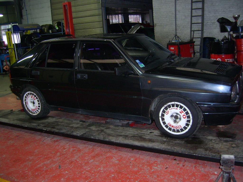

bon ok, c'est plutôt succint pour l'instant ... mais pour être monté dans le siège de droite, c'est plutôt plaisant...

pas mal , dit cette lancia elle etet pas a vendre sur le boncoin?

possible, son proprio nous en dira plus sur elle Wink

c'est vraiment bien comme auto Okay
superbe chassis
Messages: 1 161
MessagePosté le: 29/11/2010 22:19:55    Sujet du message: la Lancia delta 2l turbo 8 s integral kat model 91 de Stang Répondre en citant
Ah ouais, pour être monté dans une 16T pilotée par un sexagénaire, ça envoie et ça se comporte formidablement bien Mr. Green

J'aime bien cette voiture, et les Lancia en général.
Je l'ai aperçu dimanche, elle est chouette avec les OZ.

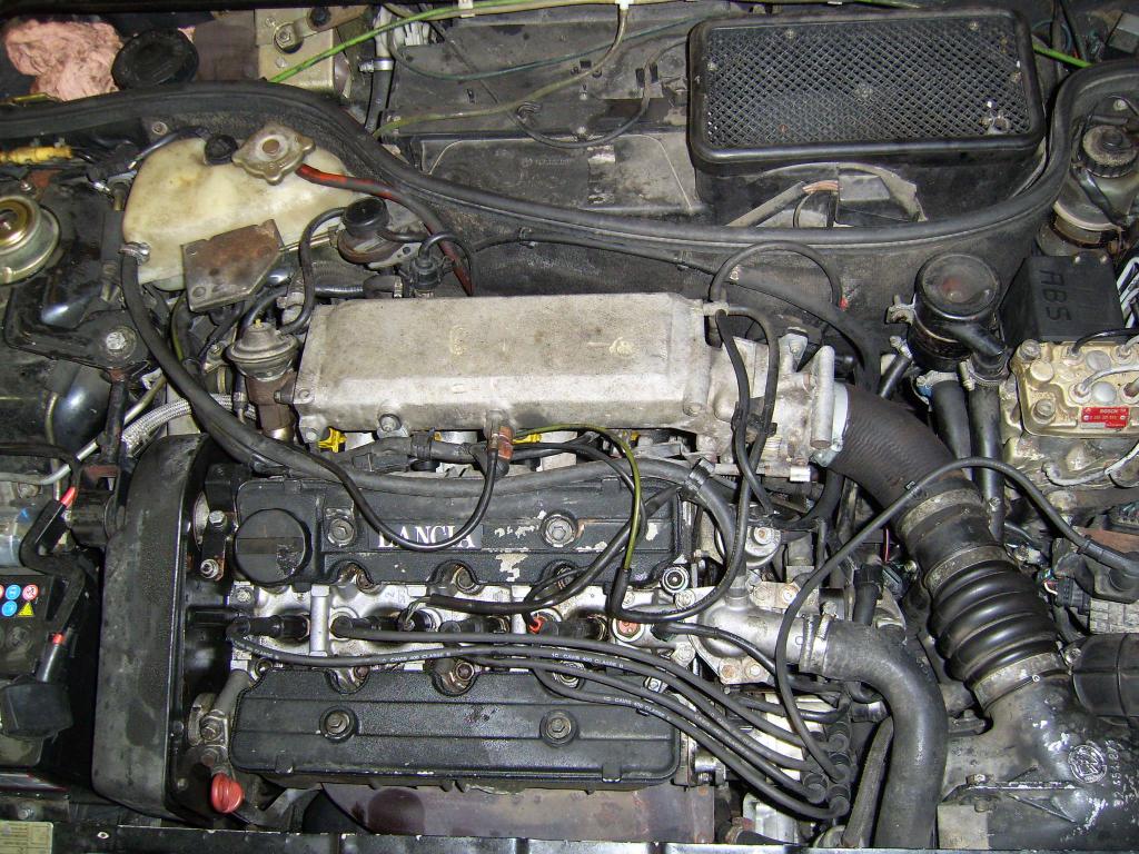

de plus que la , je suis en panne , j ai un injecteur de crame et diffficile a trouver .
je dois aller en chercher sur paris demain mais vu le temps qu il annonce , ce seras surement
vendredi soir  , car pour dimanche , ça vas etre chaud .
a part ça , mecanique tres compact donc il faut beaucoup de patience Evil or Very Mad
je vous mettrais quelques photos du remplacement de la distribution et de la pompe a eau
MessagePosté le: 01/12/2010 20:59:22    Sujet du message: la Lancia delta 2l turbo 8 s integral kat model 91 de Stang Répondre en citant
Ah ca la mécanique compacte pour faire la distrib si me rappelle bien faut déposer moteur boite?
Messages: 14 100
MessagePosté le: 01/12/2010 21:09:02    Sujet du message: la Lancia delta 2l turbo 8 s integral kat model 91 de Stang Répondre en citant
sur lancia thema il y avait pas besoin
mais sur delta ....
ecoute moi je l ai fais sans depose mais il y  a du demontage et faut des mains d infirmiere

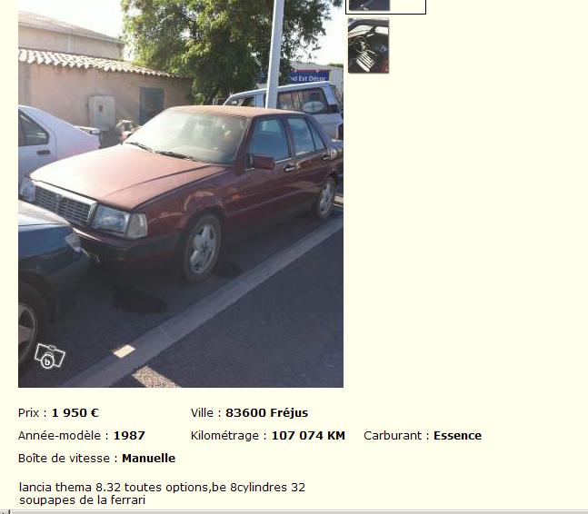

la Lancia 8.32 fait un bon youngtimer aussi, sans doute moins maniable mais elle a un vrai moteur de Ferrari... (8 cyl, 32 soupapes) +/-215cv (seulement...)
une pas chère :
http://www.leboncoin.fr/voitures/135334108.htm?ca=12_s

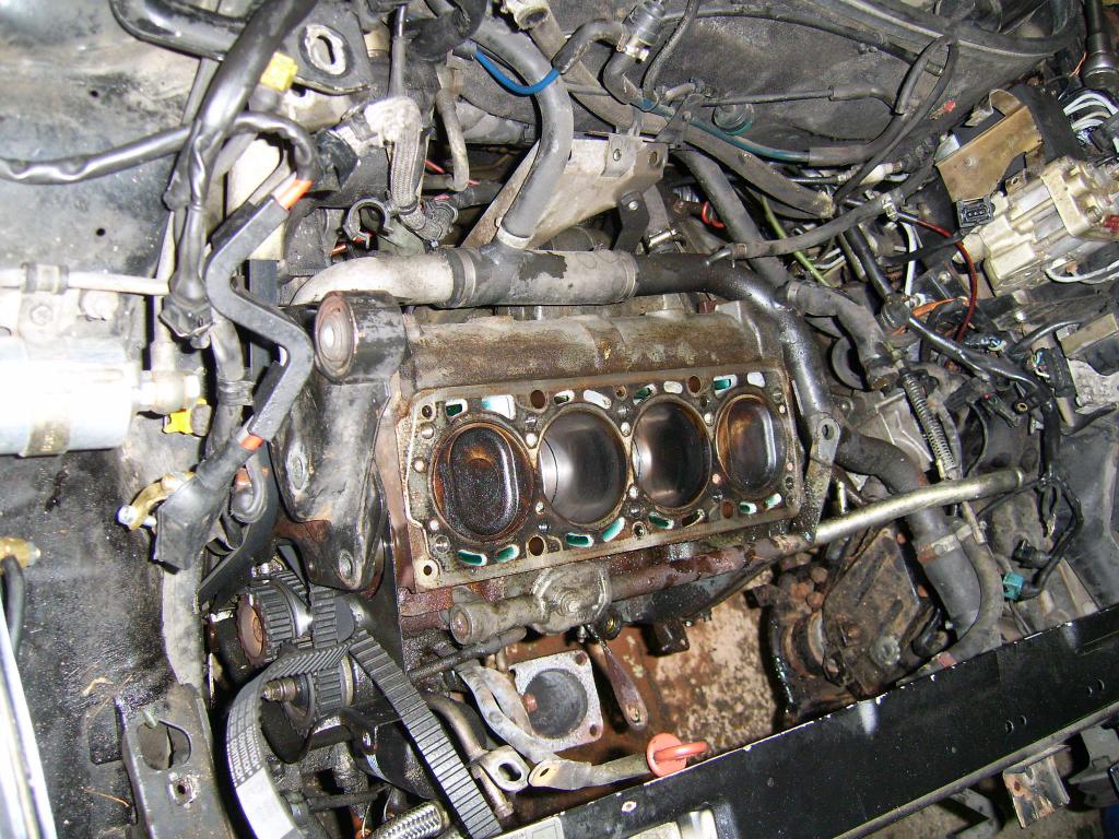

bon aller on vas ouvrir la bete pour voir le pourquoi de la chose
par ou on commence Question
on fait un peu de place
et hop , c est demonter

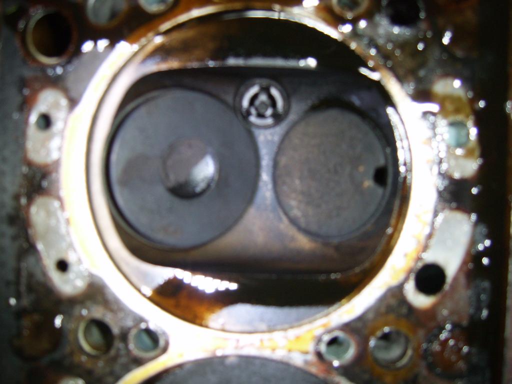

et c est bien ce que je pensait , soupape fondu
Messages: 27 655
MessagePosté le: 11/12/2010 18:49:44    Sujet du message: la Lancia delta 2l turbo 8 s integral kat model 91 de Stang Répondre en citant
y a beau trou
Messages: 7 743
MessagePosté le: 11/12/2010 18:51:15    Sujet du message: la Lancia delta 2l turbo 8 s integral kat model 91 de Stang Répondre en citant
tu pense que j avais que 3 bars Evil or Very Mad
Messages: 39 307
MessagePosté le: 11/12/2010 19:15:40    Sujet du message: la Lancia delta 2l turbo 8 s integral kat model 91 de Stang Répondre en citant
en effet ! mais pourquoi donc ? (question idiote et inutile)
Messages: 7 743
MessagePosté le: 11/12/2010 19:26:07    Sujet du message: la Lancia delta 2l turbo 8 s integral kat model 91 de Stang Répondre en citant
a cause de l injecteur qui a due pisse avant de grille .
mauvais melange et chalumeau  ou lieu d une belle combution normal .
pas de chance :twisted:

warf,c est vrai que ca a l air bien serré la dedans
MessagePosté le: 12/12/2010 00:13:21    Sujet du message: la Lancia delta 2l turbo 8 s integral kat model 91 de Stang Répondre en citant
Ah ben en effet il à du bien pisser l'injo
Les boules quand même... Rolling Eyes
Et oui c'est bien serré la dedans!!! Shocked
