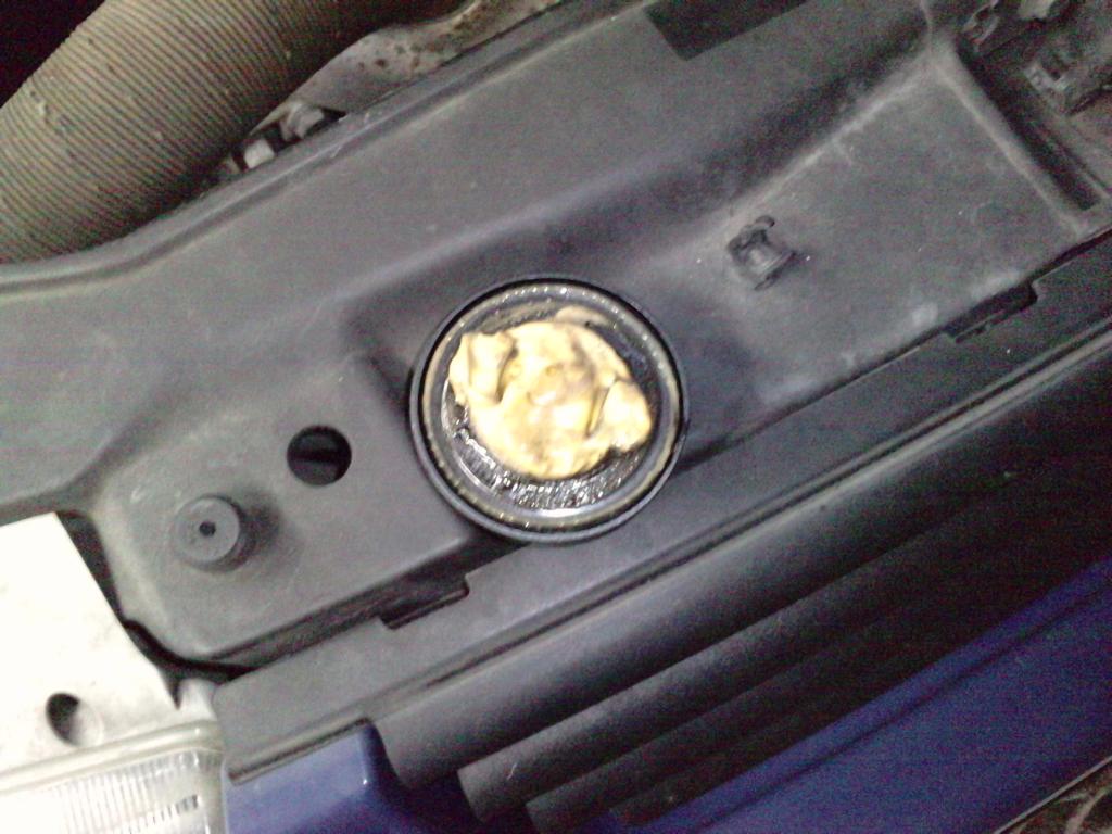

Voilà le soucis hier le moteur de la polo de ma copine nous a laché a 500m de la maison ...
Bref je laisse le moteur se reposer la nuit peut-être que c'était juste un petit soucis sauf que cette après midi en regardant le bouchon du cache culbu j'ai trouvé sa dedans ...
Quelqu'un a t-il déjà eu cette matière dans son moteur ??? c'est gras et pateux il y en a dans les durites allant au carbu ...
Si vous avez déjà rencontré ce problème ... sa serait bien sympas car la voiture ne démarre plus dutout ...
Merci à vous Wink

MessagePosté le: 07/12/2010 23:45:20    Sujet du message: De la mayonnaise dans un moteur ? Répondre en citant
on rencontre ça dans les ruptures de joint de culasse... Rolling Eyes
mais aussi des fois aussi quand l'auto ne roule pas des masses.

MessagePosté le: 08/12/2010 00:32:02    Sujet du message: De la mayonnaise dans un moteur ? Répondre en citant
s'il manque du liquide de refroidissement c'est très probablement ça...
sinon par ces temps froids et quelque peu humides ça peut aussi être une accumulation de condensation, s'il y a la même chose au niveau de la jauge à huile, il n'y a malheureusement plus de doute... Crying or Very sad

MessagePosté le: 08/12/2010 00:46:25    Sujet du message: De la mayonnaise dans un moteur ? Répondre en citant
L'auto roule tous les jours et le liquide de refroidissement est à la limite du mini ...
Le truc c'est qu'avant cette voiture est restée 1an sans rouler sa ne pourrais pas être "juste" des dépots qui encrasse le moteur ?

MessagePosté le: 08/12/2010 01:22:43    Sujet du message: De la mayonnaise dans un moteur ? Répondre en citant
limite mini à froid, rien de vraiment anormal si ce n'est cette mixture d'eau et d'huile, s'il n'y a pas de mayonaise sur la jauge il y a de l'espoir...
S'agit-il d'une essence/diesel Question

MessagePosté le: 08/12/2010 11:18:40    Sujet du message: De la mayonnaise dans un moteur ? Répondre en citant
Si la voiture ne démarre pas, çà peut être que le liquide de refroidissement coule dans un cylindre et, n'étant pas compressible, empêche le moteur de tourner.
Enlève les bougies et fait tourner le démarreur pour vider le cylindre mais je ne te conseille pas de rouler comme çà.
Des frais en perspective, je le crains...

MessagePosté le: 08/12/2010 12:33:00    Sujet du message: De la mayonnaise dans un moteur ? Répondre en citant
c'est une essence je viens d'appeler un garagiste apparement ma copine s'est tromper de carburant ... elle a mis du gazoil au lieu de 95 ... j'y crois pas trop mais avec les femmes faut s'attendre a tout Mort de Rire

MessagePosté le: 08/12/2010 12:51:55    Sujet du message: De la mayonnaise dans un moteur ? Répondre en citant
Salut , si c'est du gazol tu peut essayer de debrancher la durite d'essence pour en faire couler.
le gazol et gras et mousse.

arf, arf. Mais bon, bizarre quand même la mayonnaise...

je sais pas si une erreur de carburant peut faire ca
que la voiture ne remettre plus en route ok
mais la
t avais fait le "plein" longtemps avant ,en quelle quantité?

Joint de cucu hs
ne tarde pas de trop si c est bien ca

Les puissantes détonations du gasoil ne peuvent-elles pas endommager un joint de culasse?

MessagePosté le: 09/12/2010 13:14:15    Sujet du message: De la mayonnaise dans un moteur ? Répondre en citant
pour le bocal de ton liquide de refroidissement , a tu ouvert le bouchon?
il peut avoir de la mayo aussi a l'interieur.
sa mais arriver sur une XR2 mayo dans le moteur , et apres ouverture du bouchon du bocal mayo a l'interieur, et le liquide c'est vider .

MessagePosté le: 10/12/2010 22:40:46    Sujet du message: De la mayonnaise dans un moteur ? Répondre en citant
Bocal au mini mais encore suffisant, le plein a était fait lundi environ 35-40 litres après ce que je dis par rapport au gazoil c'est le garagiste qui me l'a juste dit !

on a eu une polo essence avec peu de km et elle faisait ça aussi, un pb de reniflard + condensation, de ma mayo mais juste sur le bouchon et un peu dans le cache culbuteurs, idem avec la Fiesta 1.1 d'avant...
j'aimerais mieux que sa soit "juste" sa !

en général avec du gasoil, ça ne démarre pas (pas assez de compression sur un moteur essence)
à chaud peut être mais commme en plus il fait froid en ce moment...

Voilà elle vient de revenir du garage
alors c'était la pompe a essence qui a du cramer mais avec le temps les durites d'arriver d'essence se sont bien encrasser ...
coût de la facture 255€ Pièces et MO c'est raisonnable non ?
