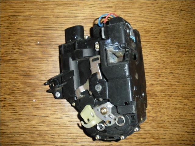

Oui c'était bien la serrure qui déconnai la ça remarche impeccable, j'ai demandé chez VW, Seat et Skoda et le problème est fréquent pour les concessionnaires qui l'avouent! Mort de Rire
Photo de la bete:
Sinon la 1ere fois que tu le fait tu y passe facile deux heures, en outillage il faut clef torx,jeu de tournevis, perceuse sans fils, embouts xzn, pince a rivets, clef de 10, de la patience et ne pas avoir peur de perdre des bouts de peau sur tes doigts Shocked
