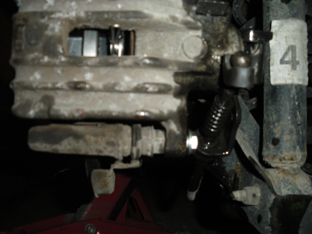

1ere étape une fois les roues déposées démonter le cable de frein a main, assez simple, il n'y a qu'un clips a enlever:

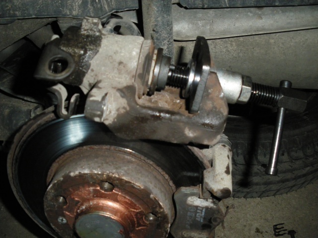

5 eme étape on repousse le piston de frein avec l'outil qui va bien(purgeur ouvert!):
