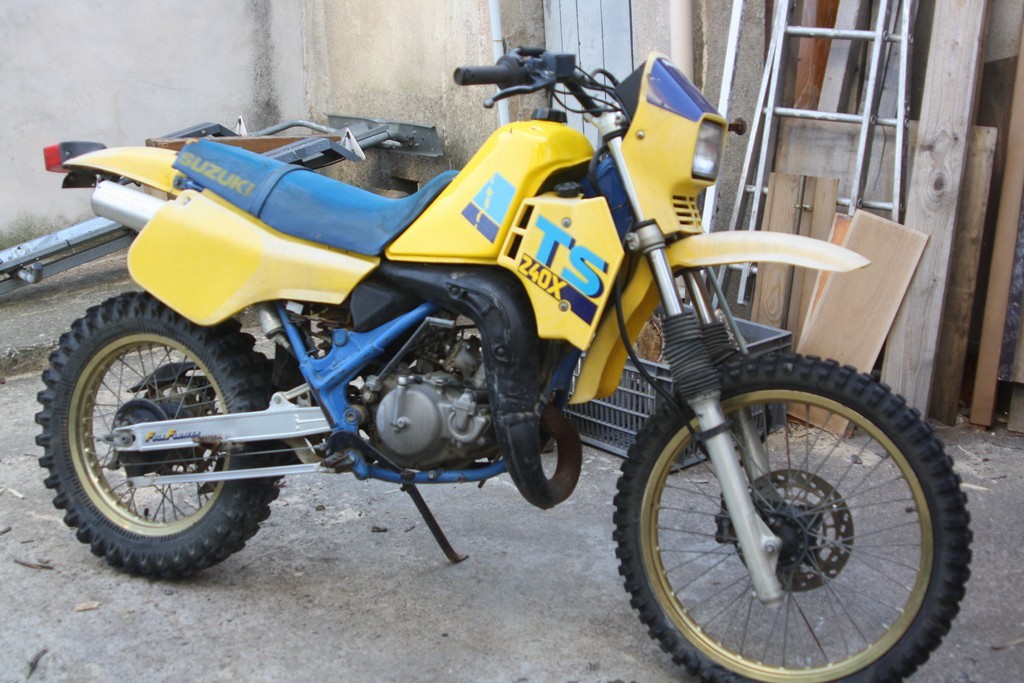

Presentation de l'engin

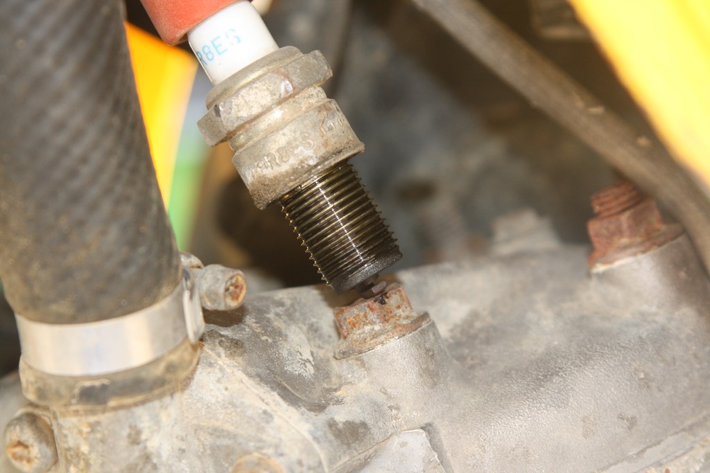

Premiere chose, avant tout demontage; verifier qu'il y a de l'allumage
Allumage OK, ça c'est une bonne nouvelle

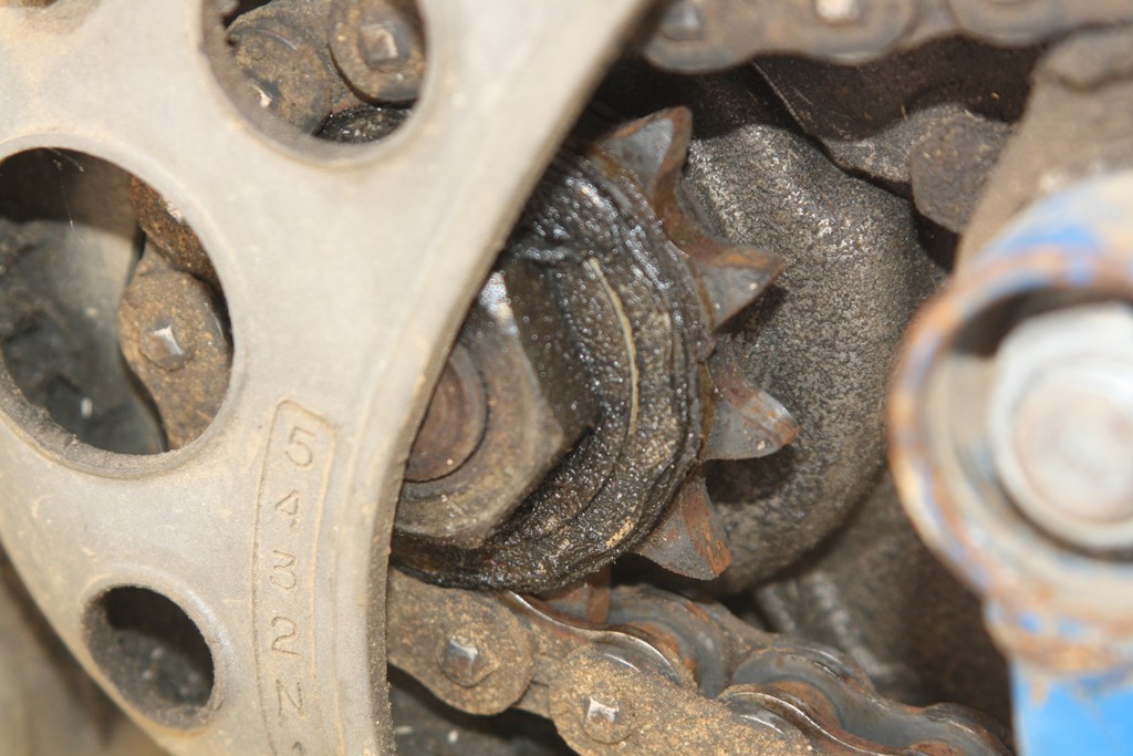

Fuite derriere le pignon de sortie de boite

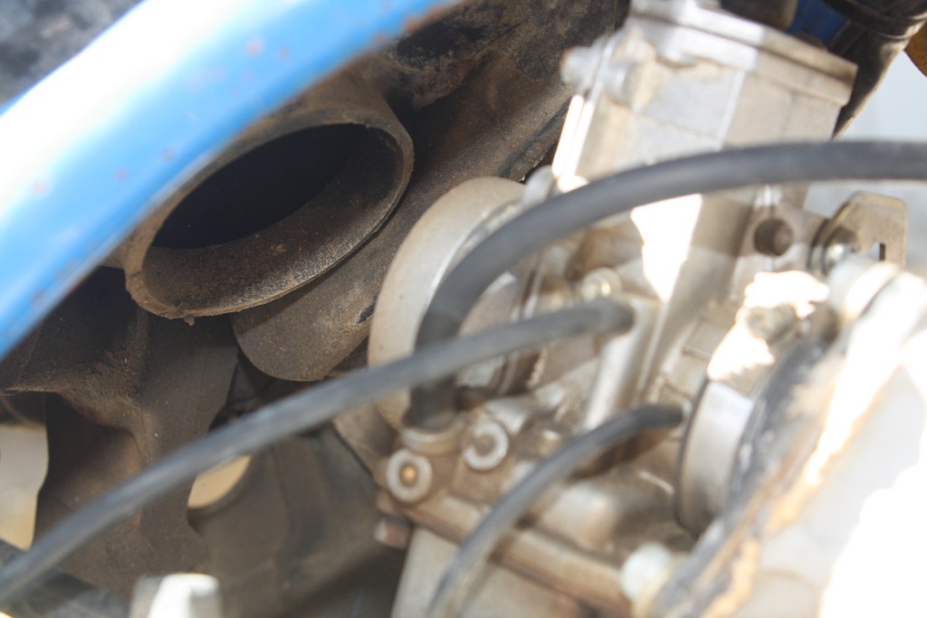

Il manque le manchon du carbu à la boite à air

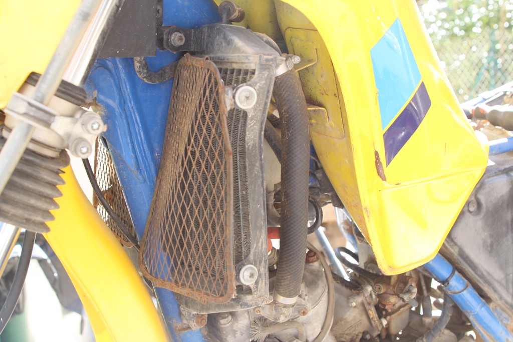

Le radiateur gauche a bien ramassé, mais il ne fuit pas. Je le ferais redresser

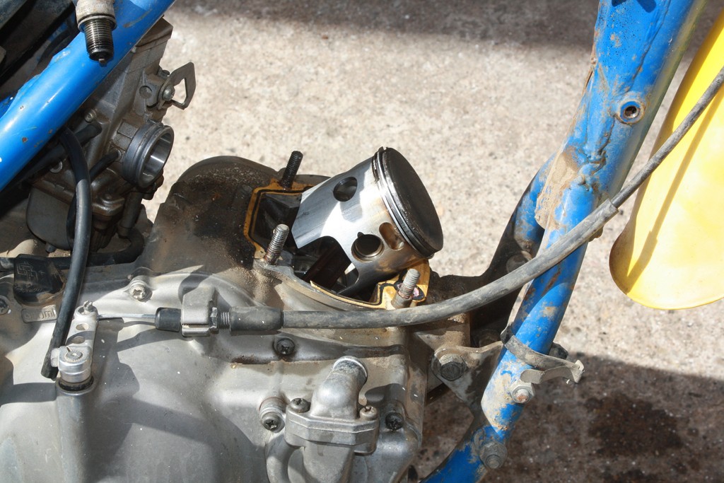

Demontage du haut moteur; le cylindre est bien rayé, le piston bien marqué, les segments ont un jeu à la coupe énorme. Tout est à changer.
Bonne nouvelle quand meme, la bielle est OK.

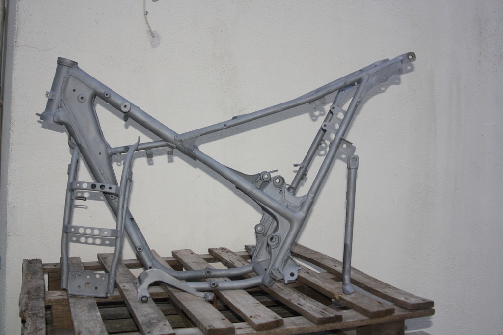

MessagePosté le: 17/04/2011 19:42:56    Sujet du message: Suzuki TS 240 X Répondre en citant
Retour de sablage Okay
Messages: 27 764
MessagePosté le: 17/04/2011 20:16:05    Sujet du message: Suzuki TS 240 X Répondre en citant
bien,tres bien Okay

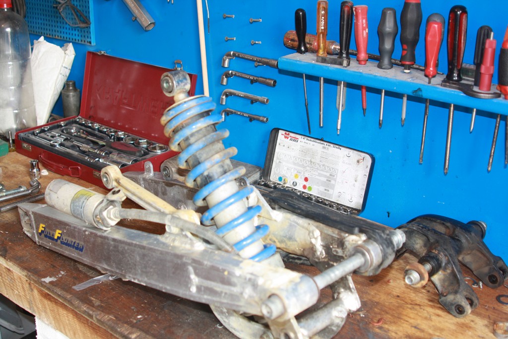

MessagePosté le: 22/04/2011 13:07:16    Sujet du message: Suzuki TS 240 X Répondre en citant

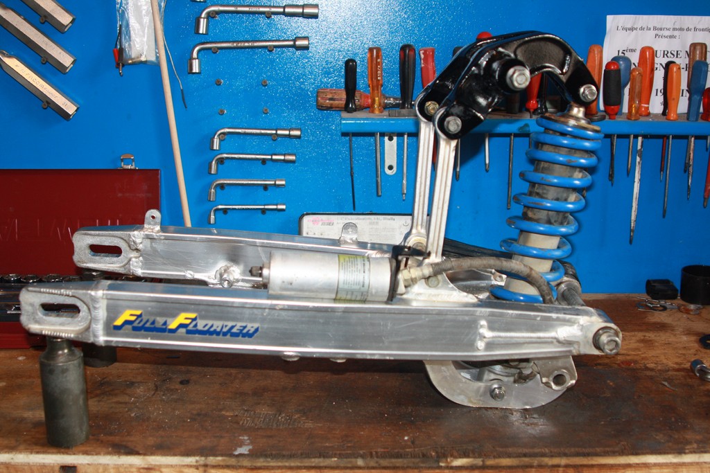

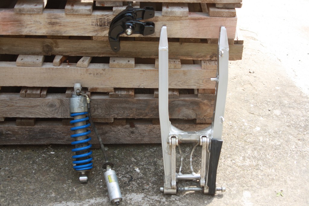

Un peu d'avancement sur le TS
Nettoyage de pieces
J'aurais voulu demonter le ressort pour le repeindre, mais n'ayant pas l'outillage pour le demonter en securité, je l'ai nettoyé au mieux Rolling Eyes
Dommage, il y a de l'acide de batterie qui a coulé sur le bras oscillant et qui a terni l'anodisation, mais bon....
Et voila un ensemble pret à etre remonté:

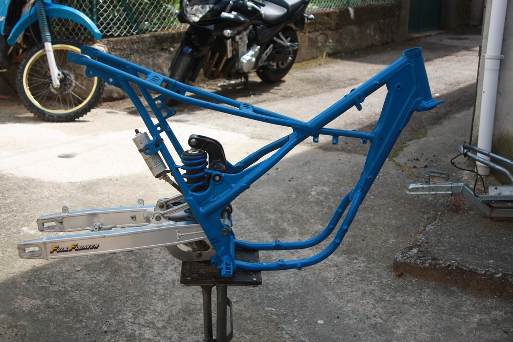

MessagePosté le: 02/05/2011 16:58:51    Sujet du message: Suzuki TS 240 X Répondre en citant
Tout debut de remontage.........

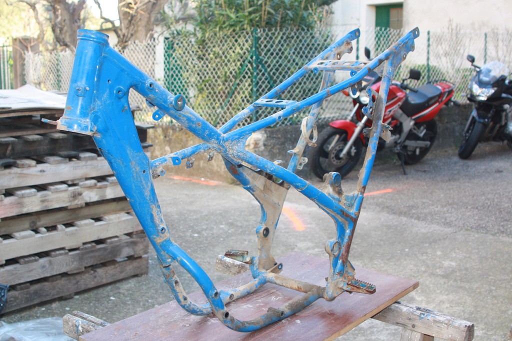

MessagePosté le: 07/09/2011 09:21:28    Sujet du message: Suzuki TS 240 X Répondre en citant
Des nouvelles de celle la.
En fait j'avais abandonné le remontage.
La raison est que le bleu du cadre, en plus de ne pas etre conforme à l'origine (ni meme ressemblant), ne me plaisait pas.
Agaçé Evil or Very Mad , j'avais tout balançé au fond de la cave.
Mais la, ça y est, c'est reparti Okay
Je recupere tout bientot le cadre + petits bouts, tout parés d'un beau bleu Mr. Green
