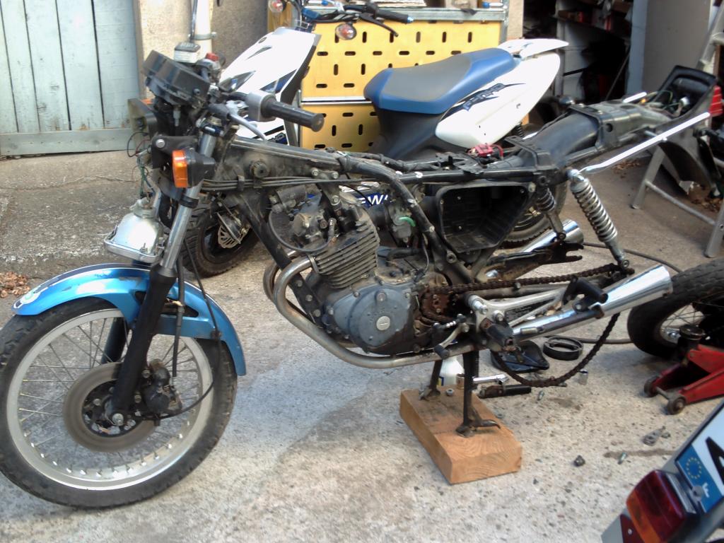

Histoire de l'engin:
A la base un court circuit dans le faisceau qui decharge en un rien de temps la batterie, mais ça c'est pas grave d'apres l'ancien proprio, qui s'en moquait de rouler sans clignos ni feu stop Exclamation
Puis, continuant dans l'a peu pres, à la suite d'un demontage de roue arriere, il y a eu l'oubli de serrage de la bielle de reaction. C'est la tige qui solidarise le tambour au bras oscillant ou au cadre et qui l'empeche de tourner quand on freine Rolling Eyes
Arrow Abandon de la moto pendant 2 ans
Je vais la remettre sur pieds... non, sur roues Mort de Rire

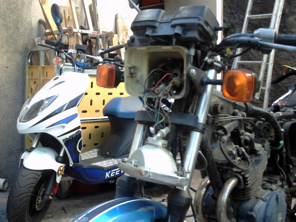

Court circuit trouvé en 1/4 h, du au mauvais montage du klaxon, faisceau "frotté" sur le cadre.
Fuite boite de vitesse.

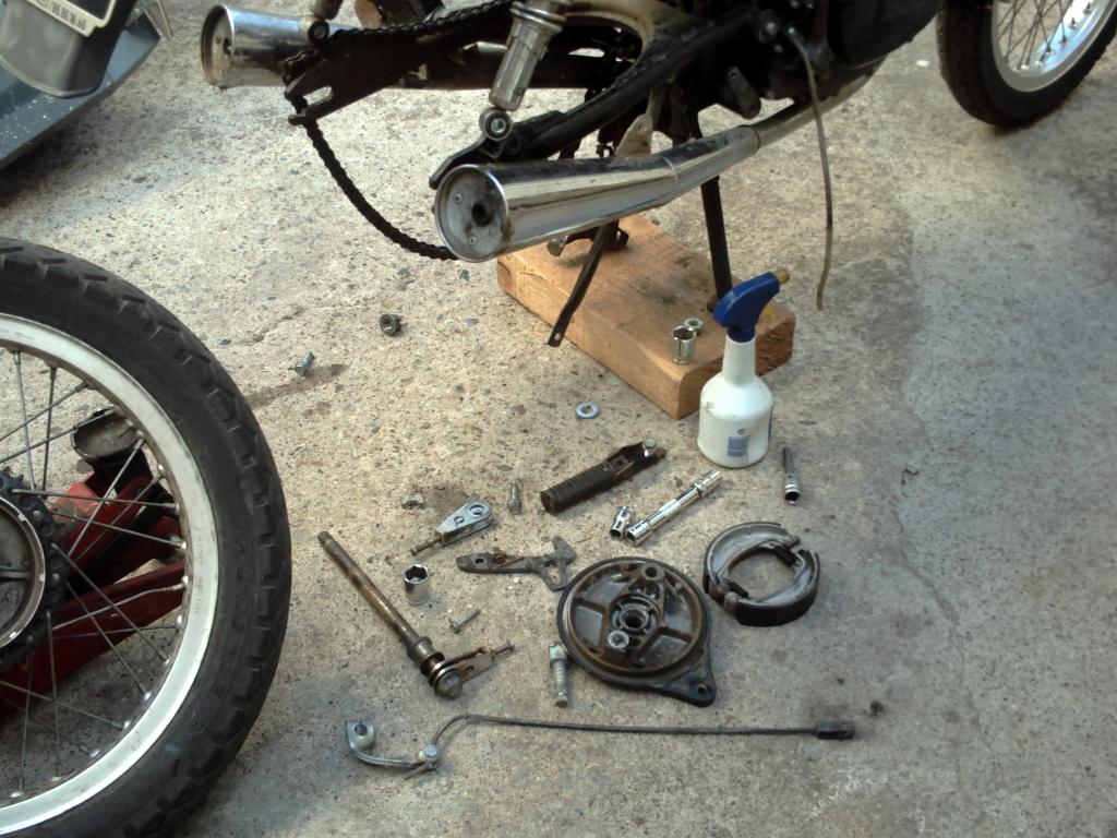

Mauvaise surprise pour le frein arriere, il n'y a pas que les pieces visibles au premier coup d'oeil qui sont abimées.
La flasque supportant les machoires est cassée, de la limaille a cassé un roulement de roue arriere.
L'axe de roue est tordu, une entretoise non réutilisable.
Le souci est que la moitié des references dont j'ai besoin ne sont plus disponibles chez Honda, "nfp" comme dirait goupiloux
Heureusement ebay est la Okay
Place aux tofs.
Comme un , j'ai commençé le demontage avant de faire des tofs.
Bon, vous la verrez mieux une fois finie

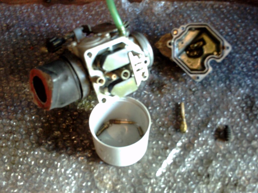

La suite

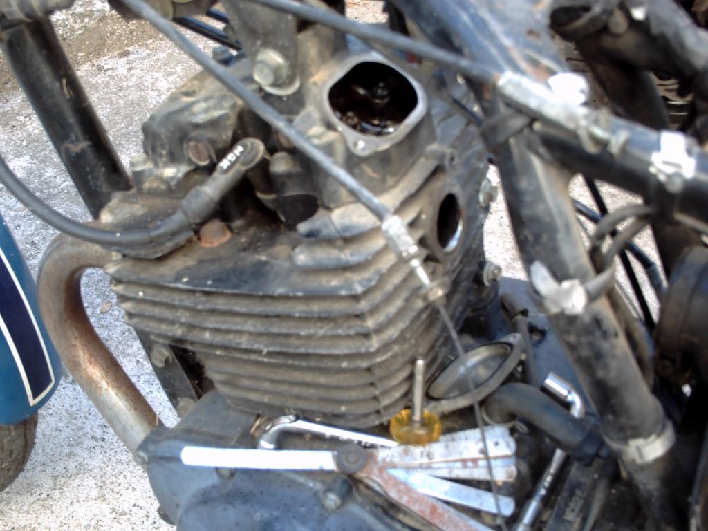

Aujourd'hui depose du carbu pour nettoyage, car je crains le pire Rolling Eyes et inspection du jeu aux soupapes
Jeu aux soupapes impecc Okay
Par contre le carbu m'a donné du boulot Wink
Gicleurs bouchés (satané gicleur de ralenti serti, théoriquement indemontable), pointeau coinçé par de la vieille essence sechée, bonne nouvelle: pompe de reprise intacte et fonctionnelle
Desolé pour les photos, je m'aperçois qu'elles sont pourries.
Je reprendrais l'autre APN pour la suite

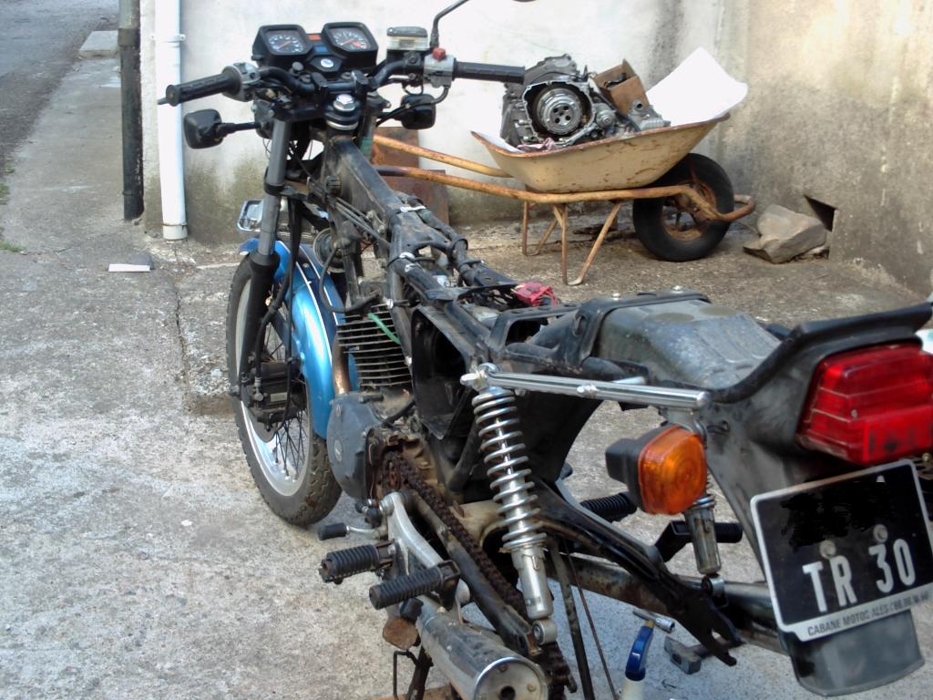

MessagePosté le: 01/09/2011 09:10:25    Sujet du message: Honda CB 250 RS Répondre en citant
Bon, un peu de nouvelles
La plus grande partie des pieces trouvées sur ebay england, le reste j'ai pu le commander en neuf chez Honda.
Elle est presque terminée.
Ne manque qu'une toute petite piece de bras oscillant ainsi qu'un gros nettoyage, astiquage, polishage
