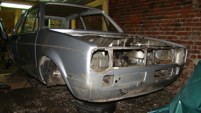

place au photos
une premiere pour voir la base
et voila maintenant me reste des bricoles a finir

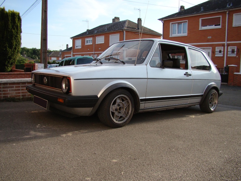

l'intérieur un peu terne mais pas encore nettoyé en profondeur lol
et le petit RA bien sympa qui reste a fignolé
allé a bientot sur les routes
