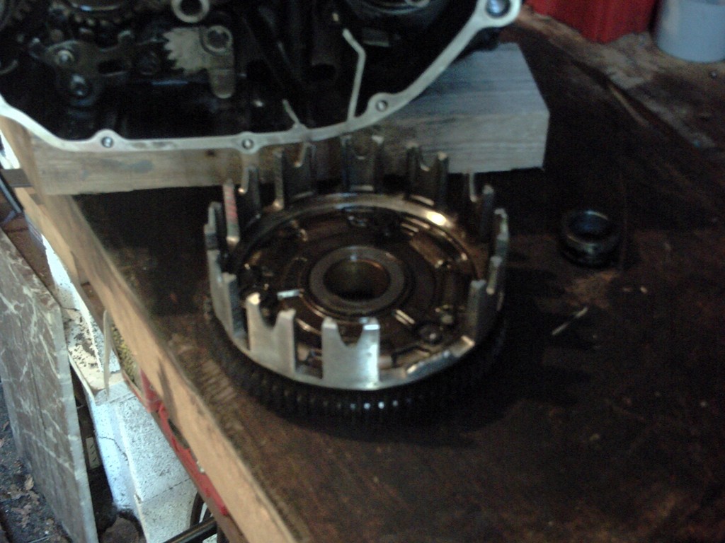

Encore une mauvaise surprise, il manque un bout de cloche d'embrayage Shocked

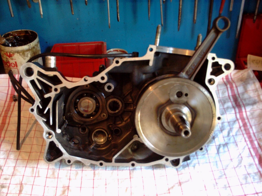

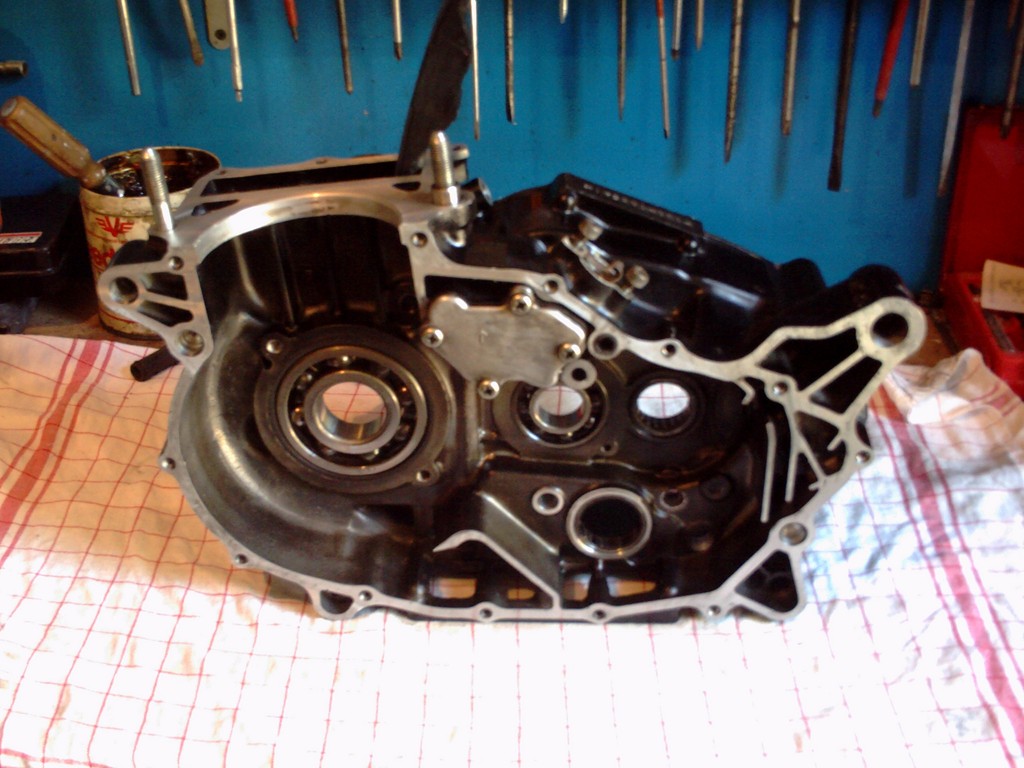

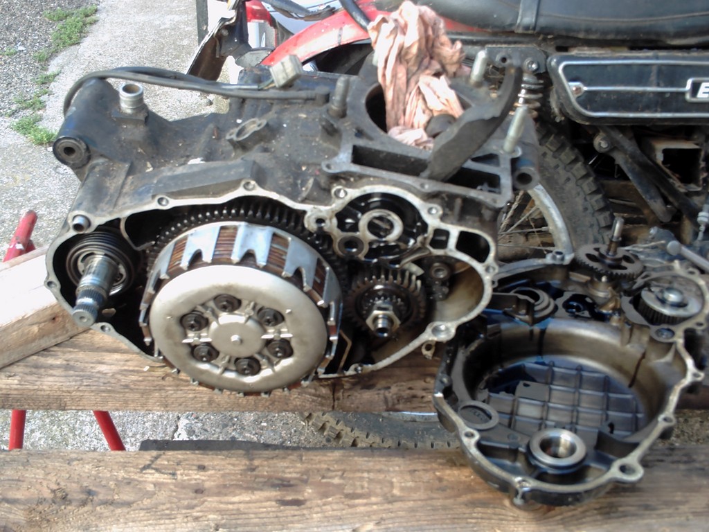

Le moteur "donneur"
Carter droit
Carter gauche avec vilo

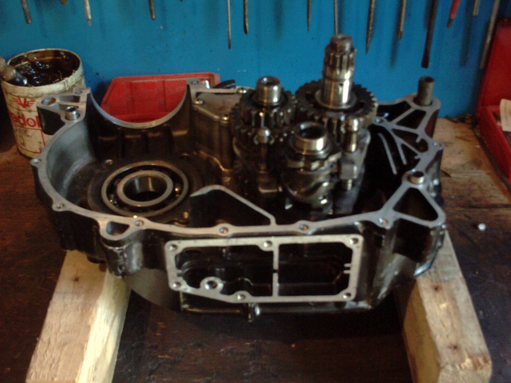

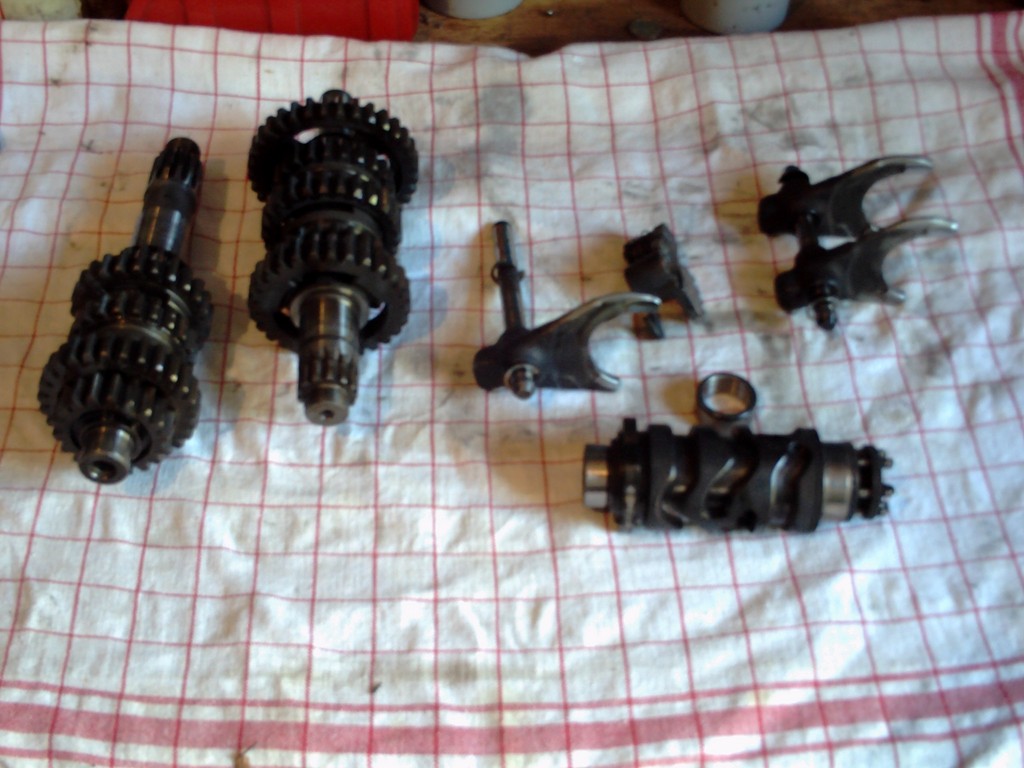

Boite de vitesse

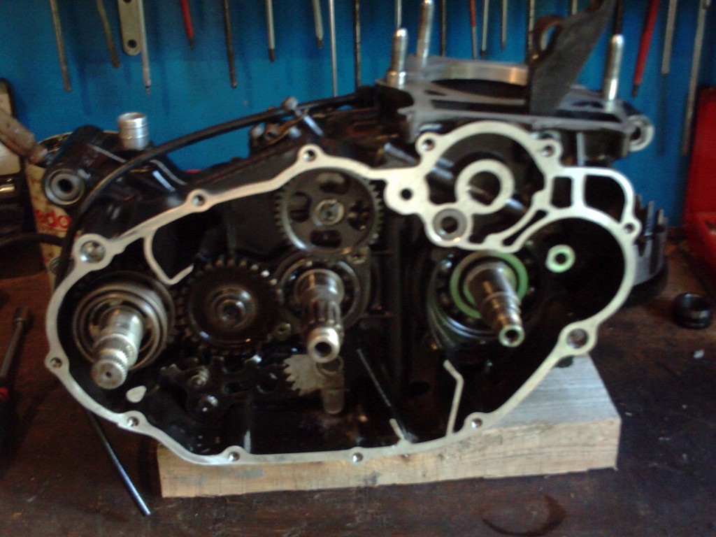

Remontage de la boite

L'avantage d'avoir un moteur spare, c'est qu'on peut faire une selection des meilleures pieces des 2 pour en remonter 1 pas trop mal Okay

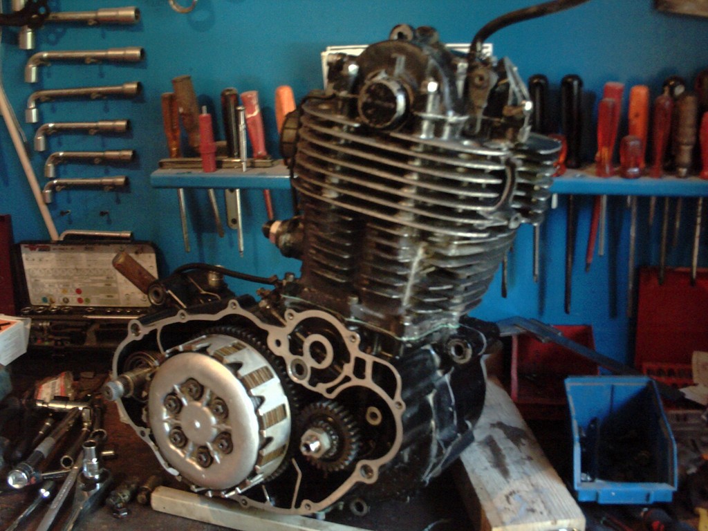

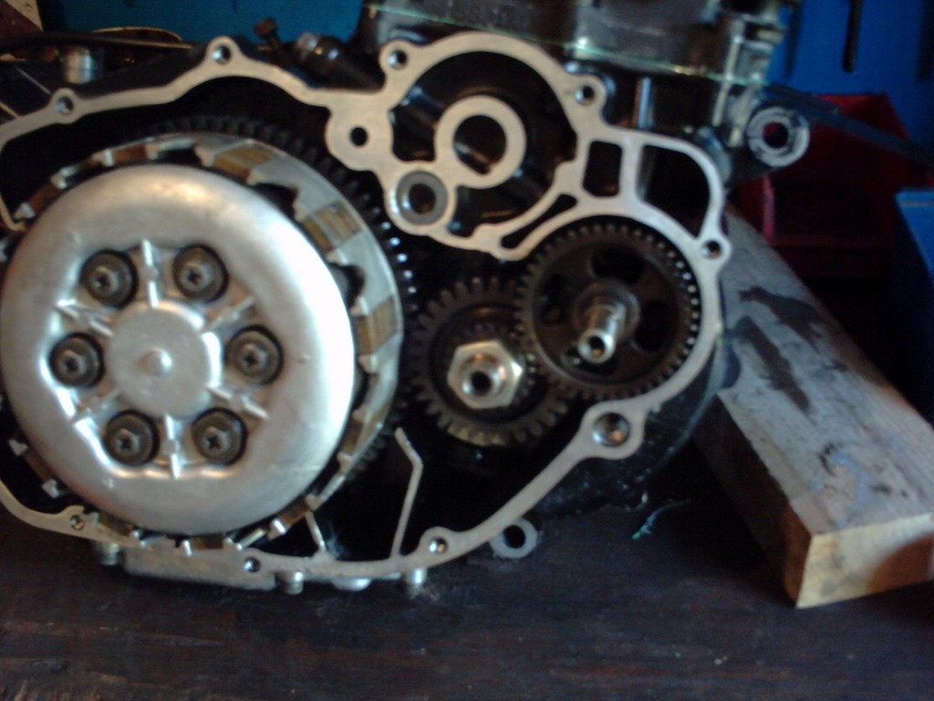

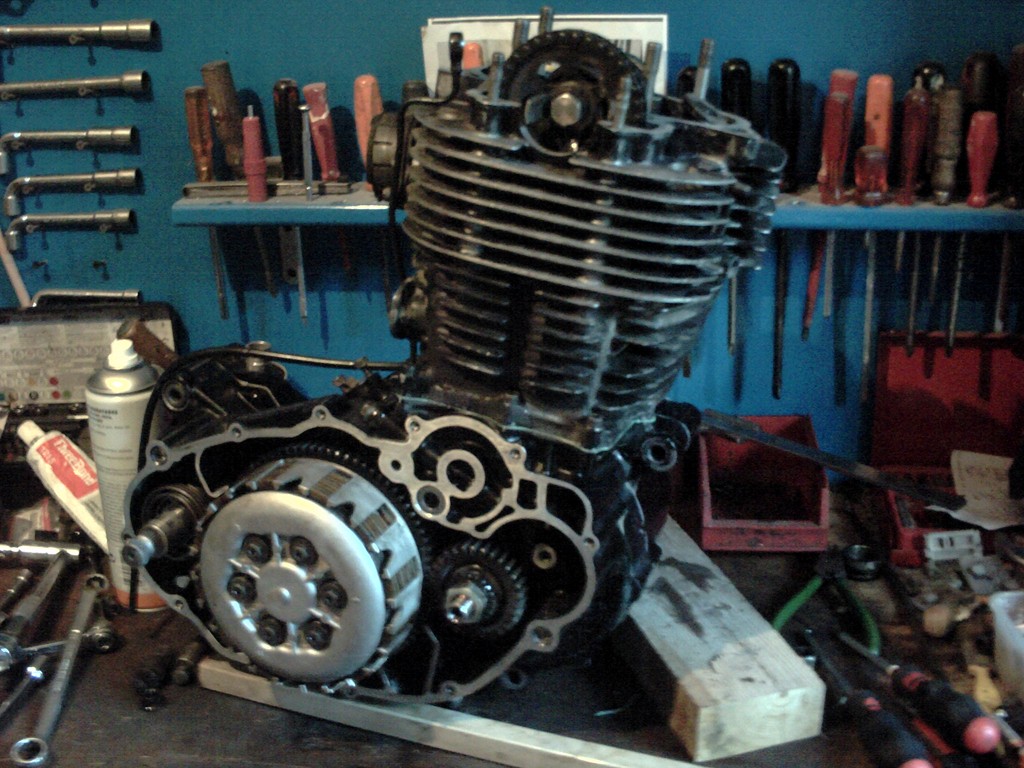

La suite

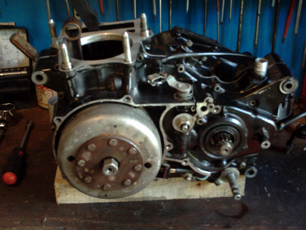

Le haut moteur est remonté ainsi que la transmission primaire et l'embrayage.
La distri est en cours de remontage

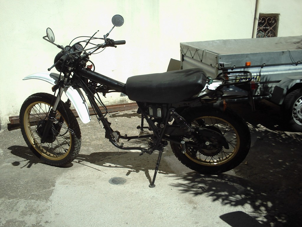

La partie cycle
Distri terminée, avec des cubuteurs neufs Okay

Particularité de ce moteur: les rupteurs ne sont pas dans le volant magnetique, mais sur un petit arbre rapporté devant le vilo, coté droit

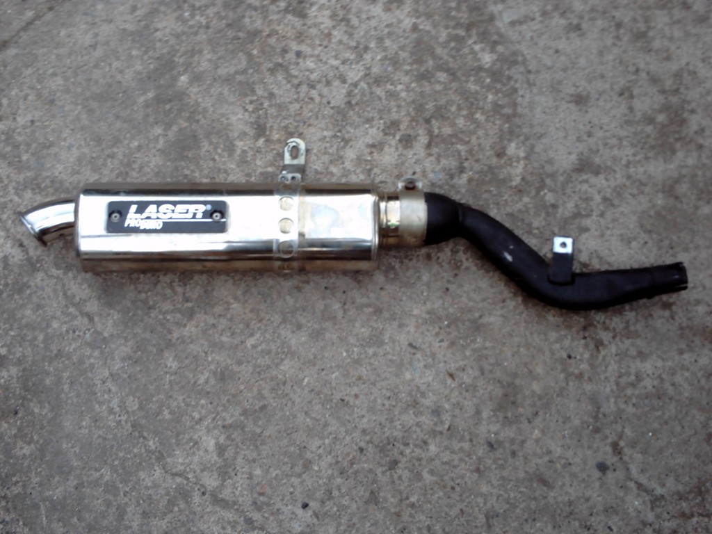

Il y avait ce silencieux sur la moto. Pas vraiment dans l'esprit.
J'ai eu l'opportunité de recuperer pour quelques euros une autre épave de XT, TRES incomplete, mais avec un introuvable pot d'origine en parfait état
Lundi et mardi je n'ai bossé exclusivement que sur cette moto, beaucoup de fignolages, des bricolages pas tres heureux à ratrapper, les passages de cables à soigner,le collecteur d'origine à rallonger car il avait été coupé, et se retrouvait trop court avec le silencieux d'origine.
Il manquait 3 cms pour que ça s'emboite.

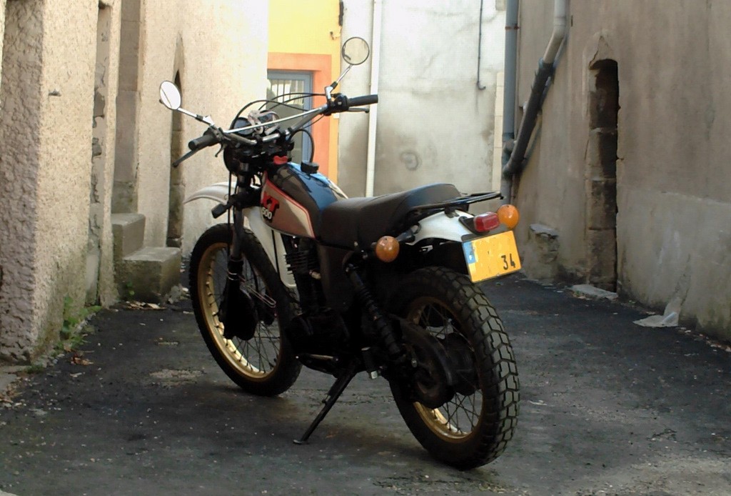

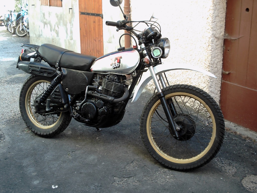

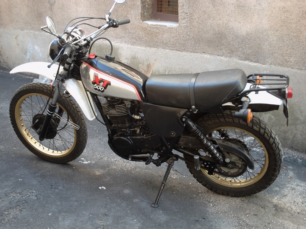

Je l'ai terminée aujourd'hui.
Un peu de plus, je n'avais meme pas le temps de faire des photos de la bestiole terminée, tellement le pote était impatient de partir Mr. Green
Ne manque plus que des clignos avants d'origines
Une de sauvée

comment elle est bien!!!
bon il vend pas alors Mr. Green
MessagePosté le: 14/09/2011 21:13:18    Sujet du message: XT 500 Répondre en citant
Trop belle
MessagePosté le: 14/09/2011 22:15:58    Sujet du message: XT 500 Répondre en citant
tout simplement magnifique, une moto mythique, super boulot, tu m'étonnes qu'il devait etre impatient Laughing
