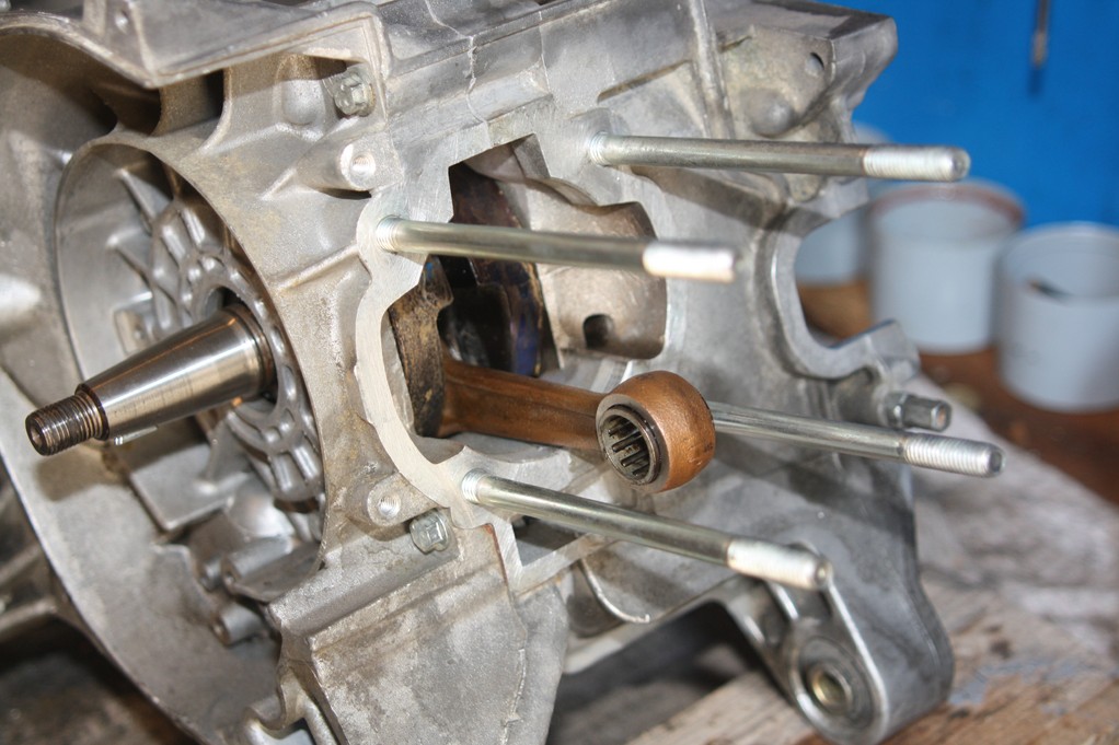

Apres avoir ouvert les entrailles de ce sympathique petit bouilleur, non sans mal, car je n'avais pas l'extracteur d'allumage adequat, les nouvelles ne sont pas terribles.

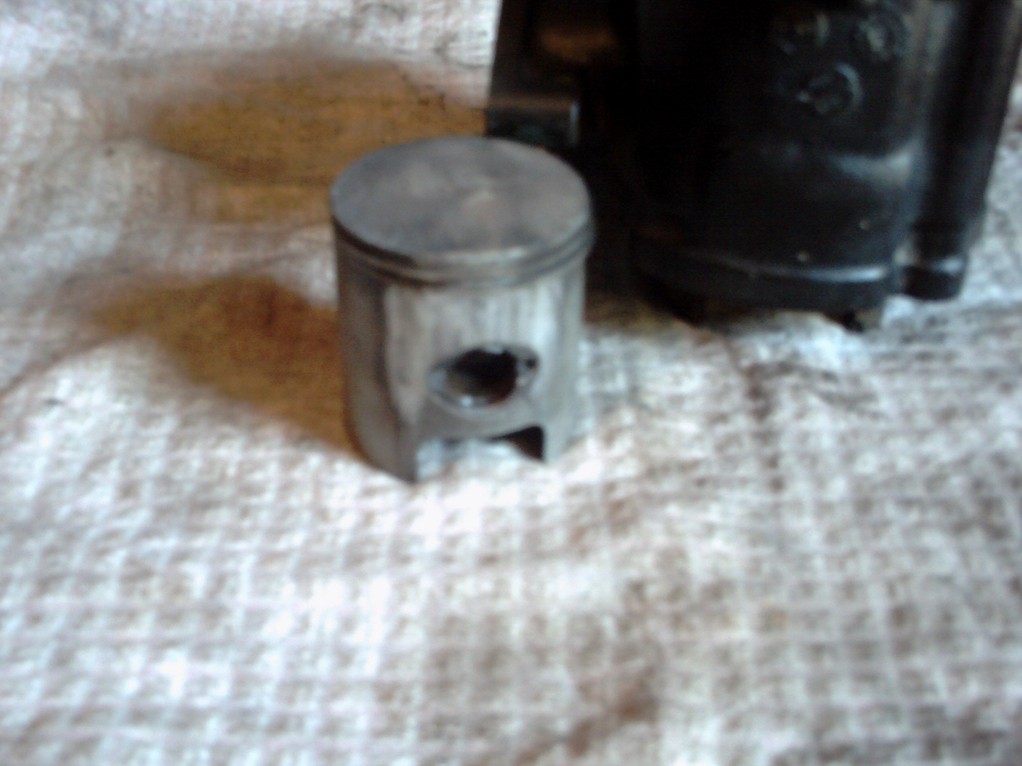

Dans l'ordre des decouvertes: cylindre et piston HS, mais aspect bizarre, inhabituel
roulement de tete de bielle HS

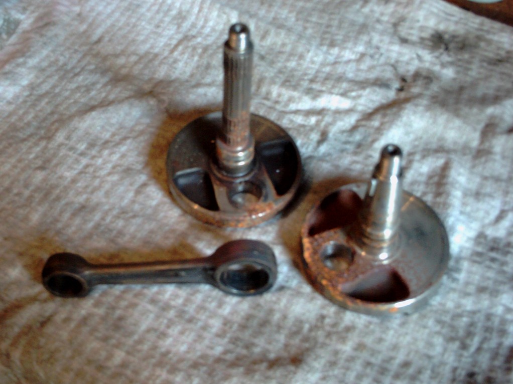

C'est l'aspect des masses de vilebrequin qui m'a fait reflechir. Elles sont toutes rouillées. Alors OK, ce moteur est arreté depuis longtemps mais quand meme Rolling Eyes
Et au fait, il n'y avait pas d'eau dans le circuit de refroidissement Exclamation
Arrow La pompe a eau est dans quel état?
Ben en fait les spys de pompe n'existent plus Shocked , ils ont disparus.
Sans doute fondus suite à la surchauffe moteur quand il n'y eut plus d'eau, car c'est clair que c'est la pompe l'origine du mal.
Le moteur a avalé son liquide de refroidissement à cause de la pompe qui a fuit dans le carter de vilebrequin Evil or Very Mad Pas de chance, d'habitude quand elle fuit, c'est de l'autre coté, et ça se repend dans le carter de transmission, ne causant rien d'autre que le patinage de la courroie de transmission dans les variateurs.
C'est pour ça que le piston a cet aspect "lavé"
Le roulement de bielle n'a pas resisté au "graissage" par liquide de refroidissement Wink

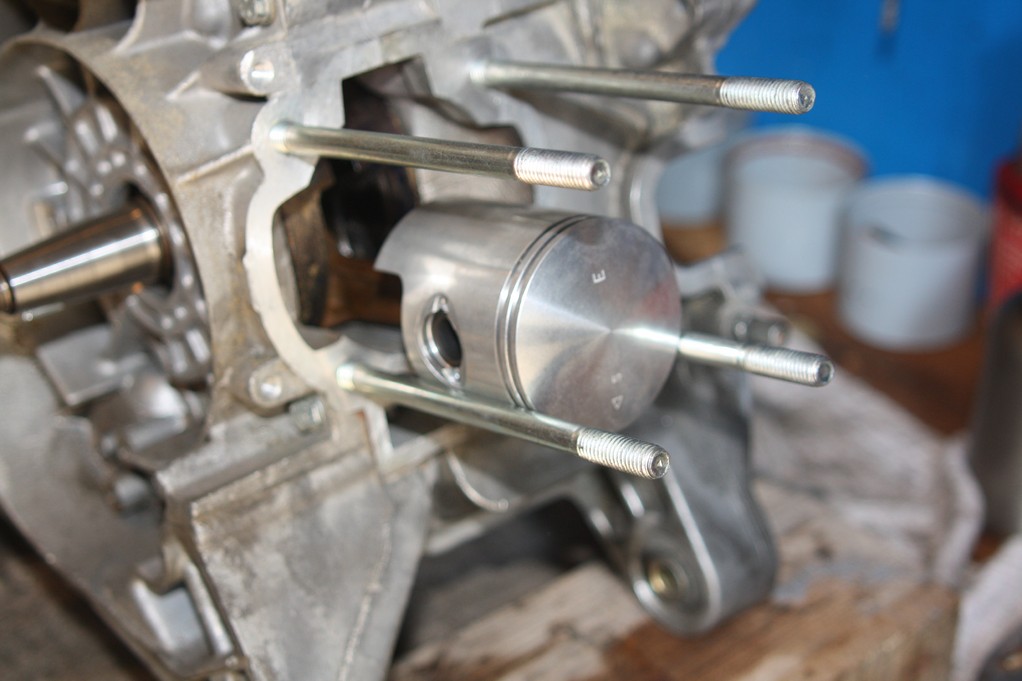

Bon quelques photos
D'abord, excusez la qualité, le petit APN que j'utilise est absolument nul pour des photos de pres. J'en prendrais un autre pour la suite.
Le piston, bien rayé
Le vilebrequin que j'ai desassemblé:

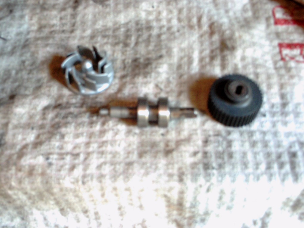

L'arbre de pompe à eau avec ses 2 nouveaux roulements et sa turbine neuve.

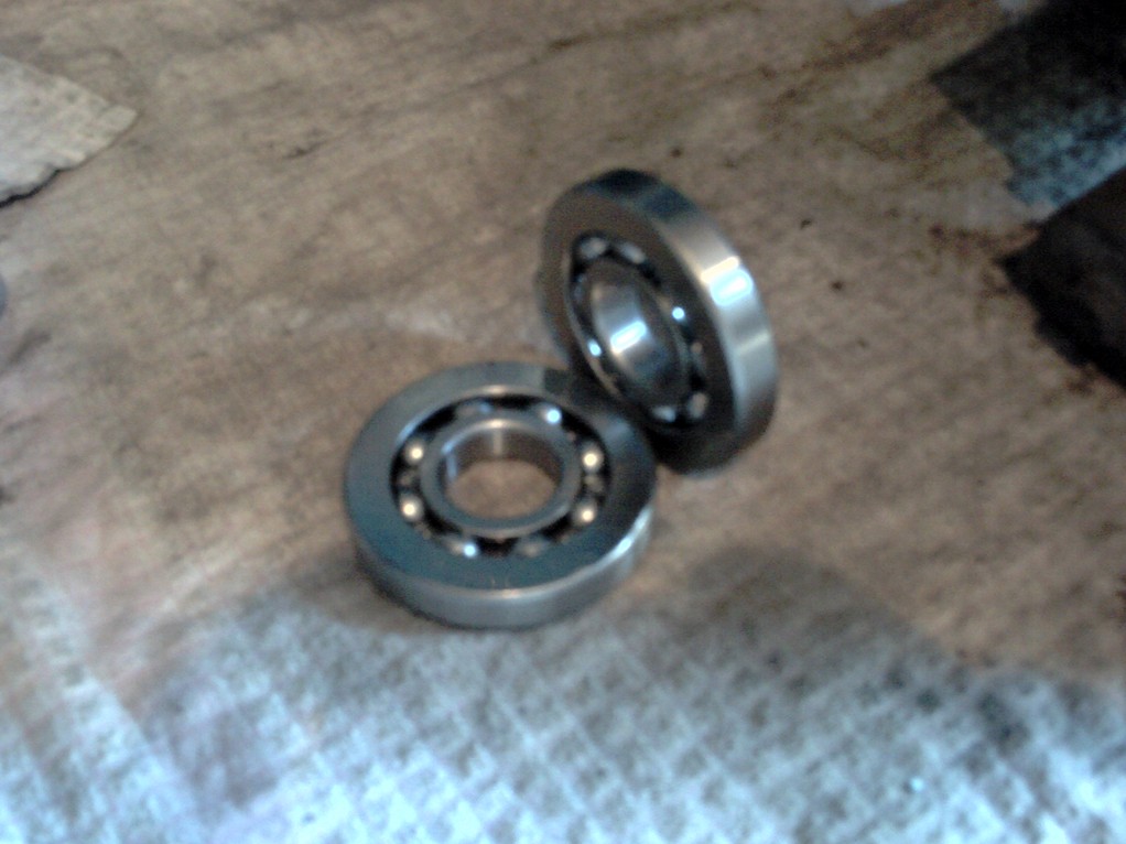

Les roulements de vilebrequin neufs. Remarquez leur taille tres particuliere

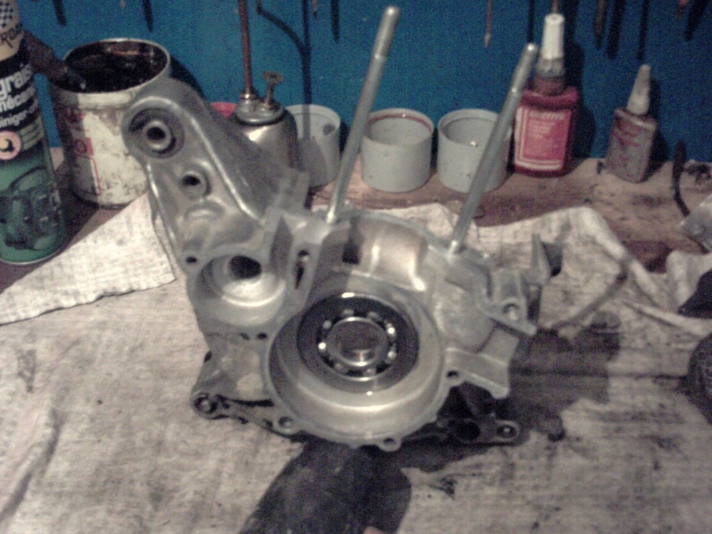

MessagePosté le: 29/09/2011 17:12:03    Sujet du message: 125 HEXAGONE Répondre en citant

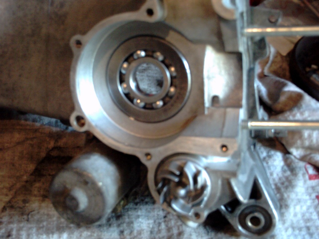

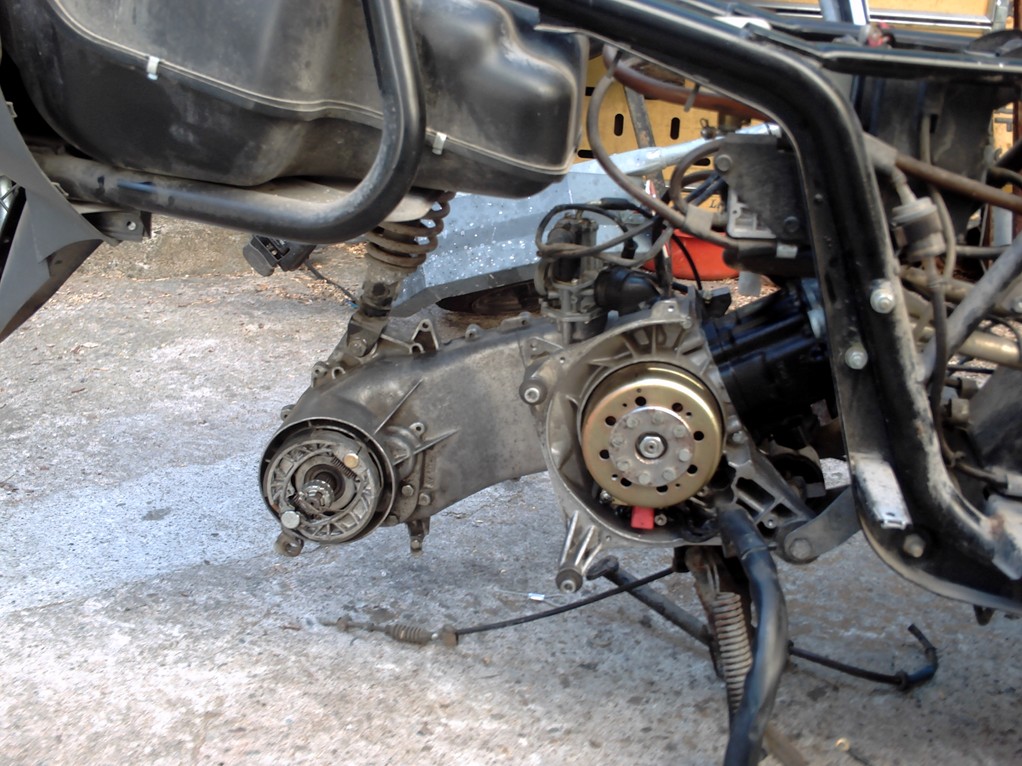

Le carter gauche, qui accueille la pompe à eau, le demarreur, et de l'autre coté la transmission (vous verrez mieux dans quelques jours Okay )

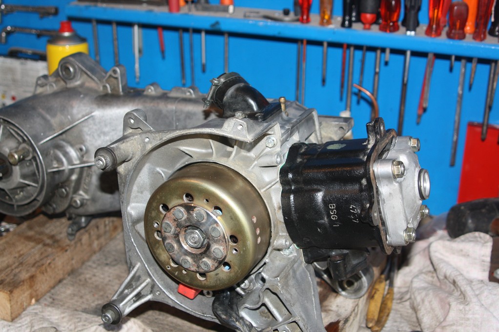

Le carter droit, qui accueille l'allumage
Et voila ou j'en suis ce soir. Bloqué car ces imbeciles de piaggio ne detaillent pas la bielle.
En gros, ça veut dire un vilo complet, mais à un peu plus de 300€, ça pique un peu. Surtout qu'à peine plus gros qu'un vilo de 50, je trouve ça cher, et pas justifié vu la qualité du biniou.
Faut que je trouve une autre solution Wink

Messages: 28 257
MessagePosté le: 29/09/2011 19:07:34    Sujet du message: 125 HEXAGONE Répondre en citant
y a de la corrosion Shocked
MessagePosté le: 29/09/2011 21:22:34    Sujet du message: 125 HEXAGONE Répondre en citant
Ah oui en effet très rouillé Shocked Shocked Shocked

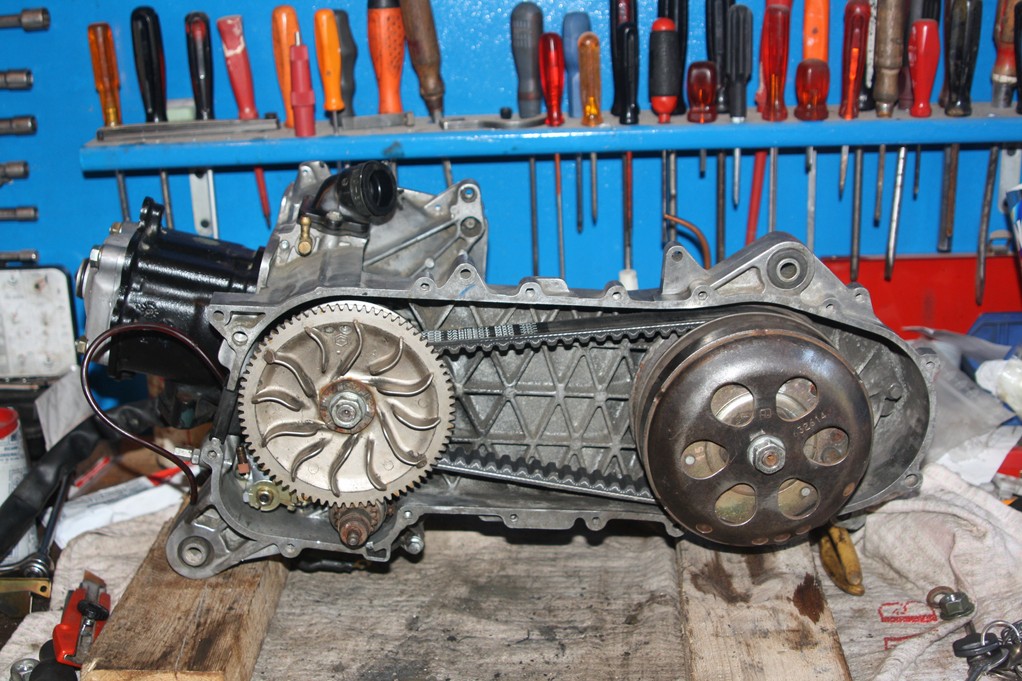

Cylindre en place, avec la partie centrale de culasse. Clapets, pipe d'admission et allumage montés:
Messages: 1 291
MessagePosté le: 05/10/2011 17:57:33    Sujet du message: 125 HEXAGONE Répondre en citant

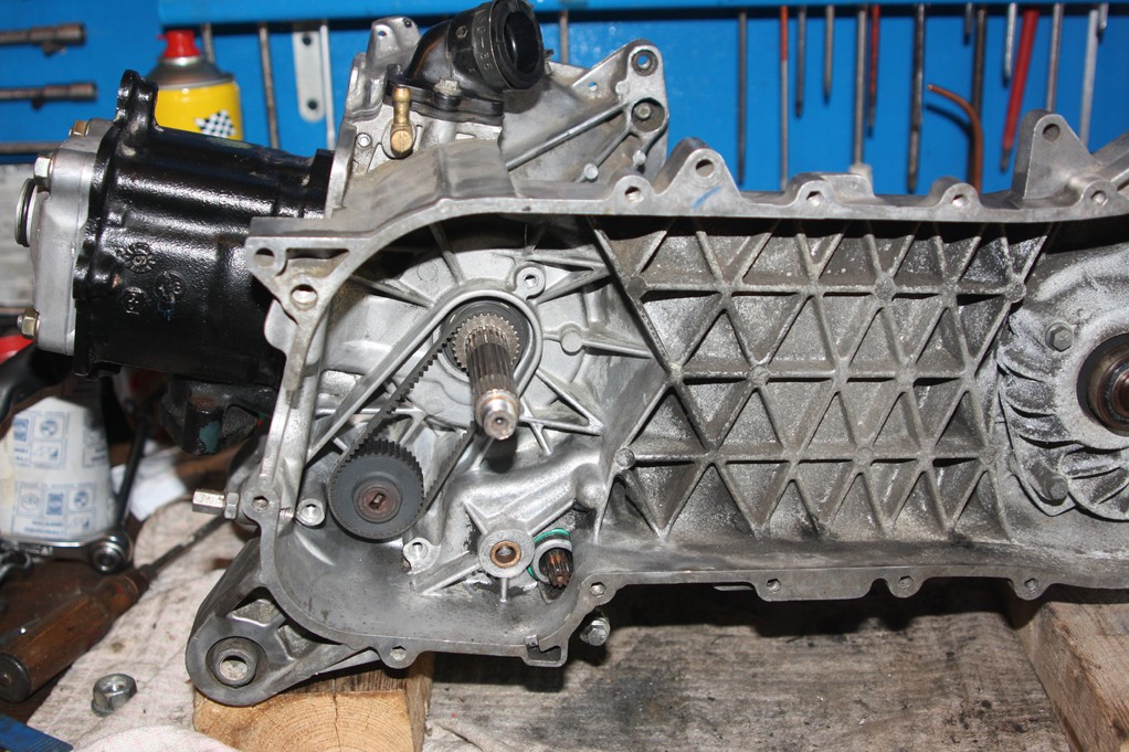

La petite courroie qui entraine la pompe à eau, et la pompe à huile.
En bas du carter, on distingue le nez de demarreur:
Pompe à huile en place.

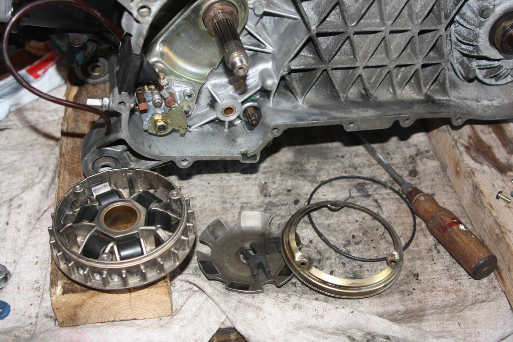

Revision du variateur, avec des galets neufs:
La transmission complete remontée. Embrayage nettoyé, courroie neuve. Ca devrait aller:

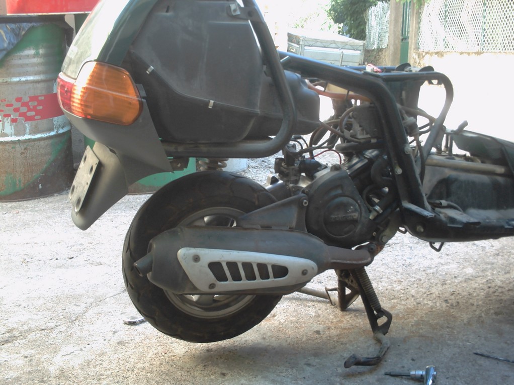

tu aurais une photo du scoot ??
pour voir a quoi ca ressemble Question

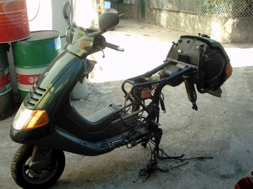

Le voici:
Ca se remonte

MessagePosté le: 10/10/2011 13:47:09    Sujet du message: 125 HEXAGONE Répondre en citant
merci babache
bientot fini a priori §???
MessagePosté le: 10/10/2011 21:44:52    Sujet du message: 125 HEXAGONE Répondre en citant
Ça va super vite le remontage Okay

en effet ca se remonte
Messages: 12 125
MessagePosté le: 10/10/2011 23:10:27    Sujet du message: 125 HEXAGONE Répondre en citant
Le voici:
Pas beau comme ça Mort de Rire
Bon boulot !!!
