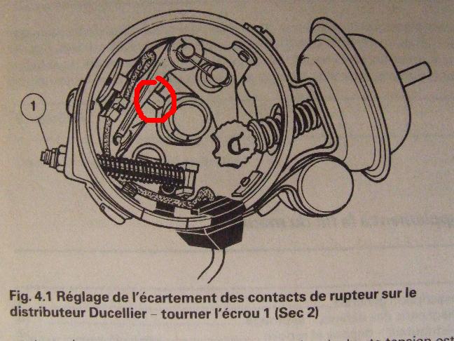

c est ce modele d allumeur
photo google

Il m'est arrivé la meme chose sur une super5
J'avais acheté un rupteur chez "pas cher", bilan c'était de la me...
Le toucheau (en rouge) devait etre en merdanium appauvri Rolling Eyes , il s'usait presque à vue d'oeil
+1 avec stang (au passage, bonne fete pour hier ), il faut mettre un chouia de graisse

MessagePosté le: 07/03/2012 20:07:02    Sujet du message: reglage contact allumage peugeot 305 Répondre en citant
bon j ai l auto ici
y a plus de toucheau, tout bouffé en poussiere
j ai recommandé un jeu de contact
c est combien l ecartement 0.45?
je vais mettre un peu de graisse Arrow
il me semble que sur l ancien model (que j ai plus) il y avait un petit "feutre",mais pas sur les nouveaux

MessagePosté le: 12/03/2012 22:21:31    Sujet du message: reglage contact allumage peugeot 305 Répondre en citant
bon c est remonté
j ai mis un peu de graisse "molykote"
reglage: cale de 0.4 a l aise,et celle de 0.5 ne passant pas
wait and see ...
