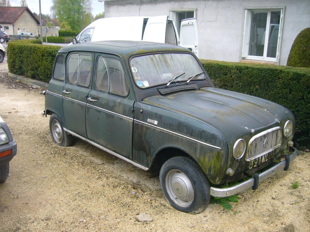

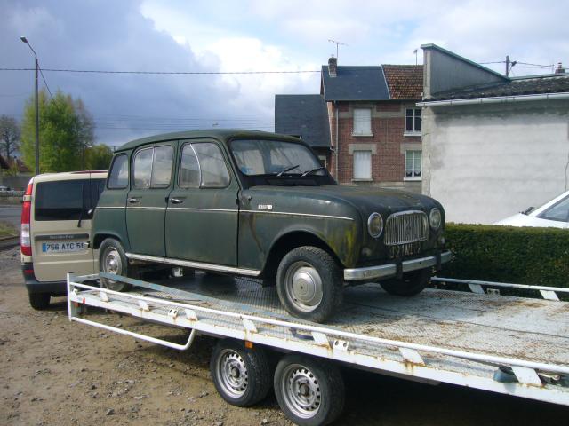

ça y est je suis enfin alle La chercher,pas vraiment une sortie de grange vu que la pauvre etait abandonne dehors ,mais bon maintenant elle est a la maison et je vais tenter de lui donner une nouvelle vie.Mais place aux photos
Demain nettoyage et debut de l autopsie.

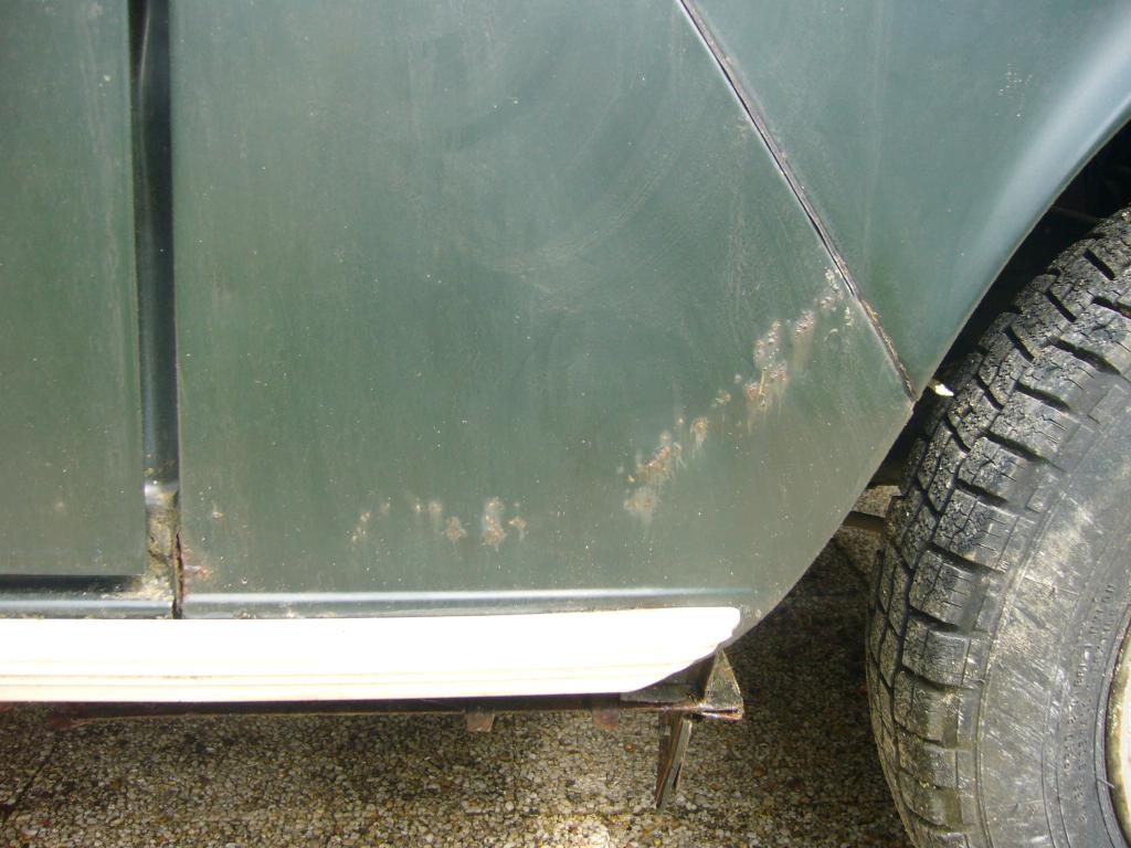

le début du nettoyage a commence la peinture a perdu son brillant mais un coup de polish devrait faire l affaire

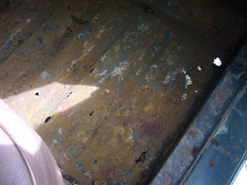

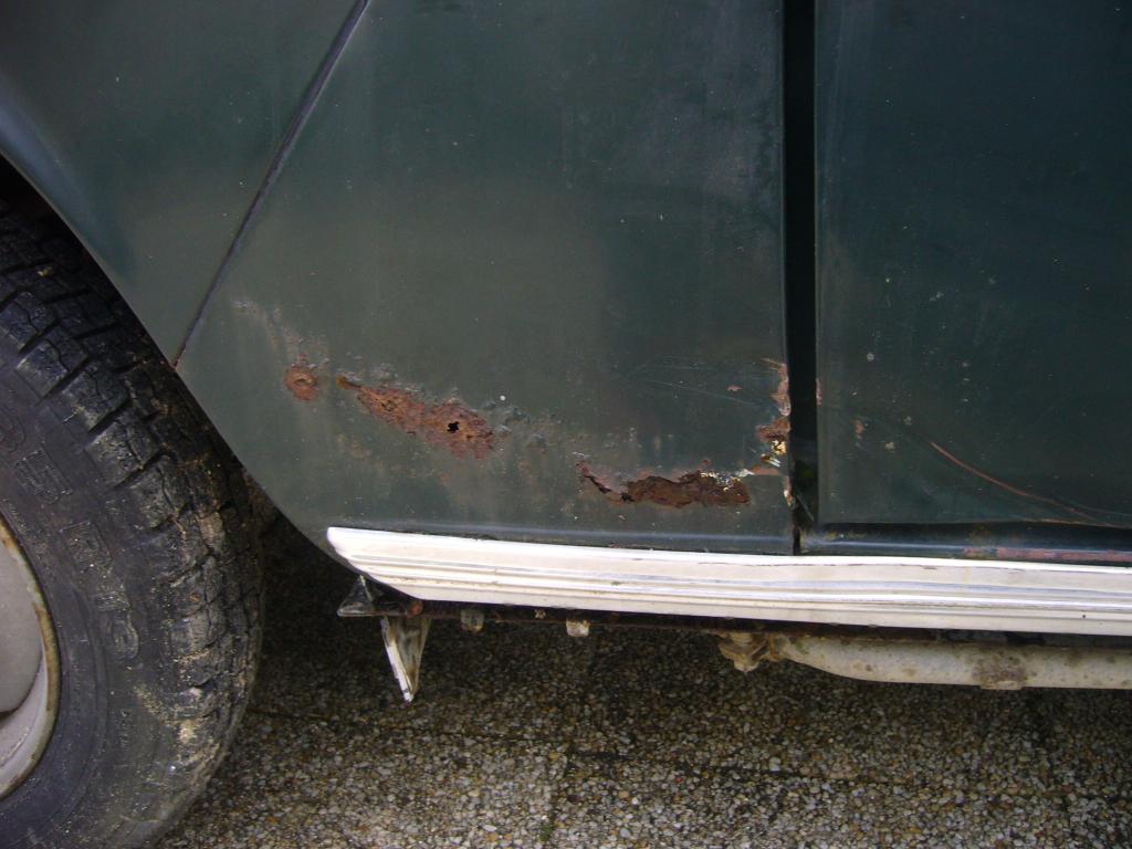

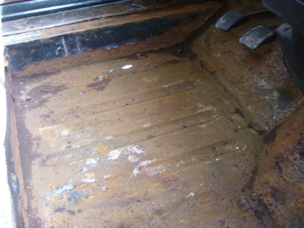

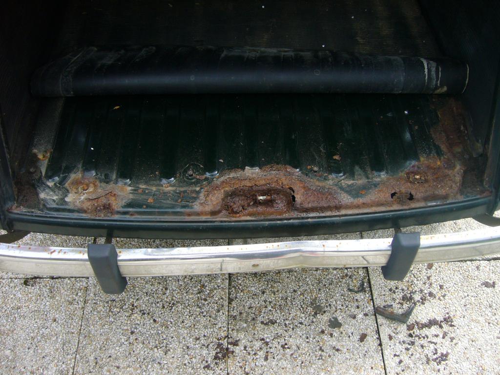

par contre j ai commencer a faire le tour des dégats du a la rouille:
plancher passager avant(le plus malade)
plancher conducteur
le coffre
et les ailes
le reste est ok quelle malheur de l avoir laisse dehors tant d année et oui Goupiloux elle était bien a Folembray chez un mec qui en plus fait de la carrosserie :le monde a l envers!!!

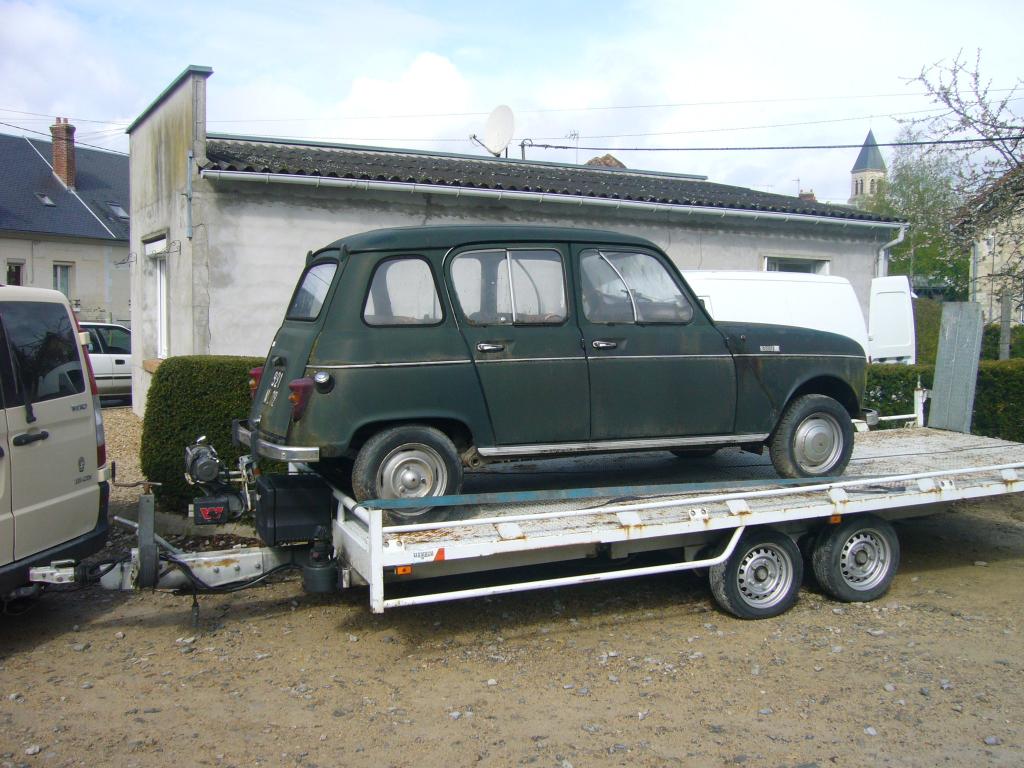

et personne n'a eu pitié d'elle avant moi ?je l ai vu pour la première fois le 23 mars ,le 27 mars je faisais une proposition et une semaine après j envoyé le chèque.Le plus dure a été de trouver un moyen de la ramener.

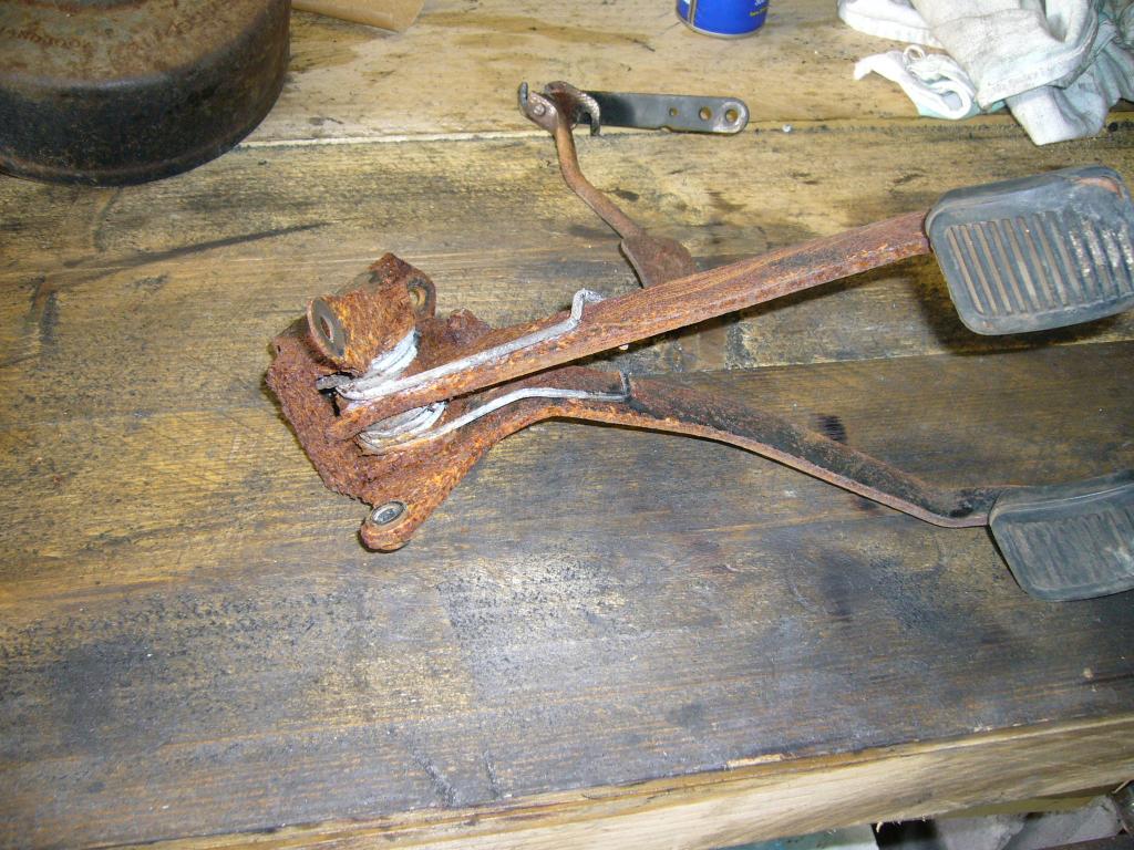

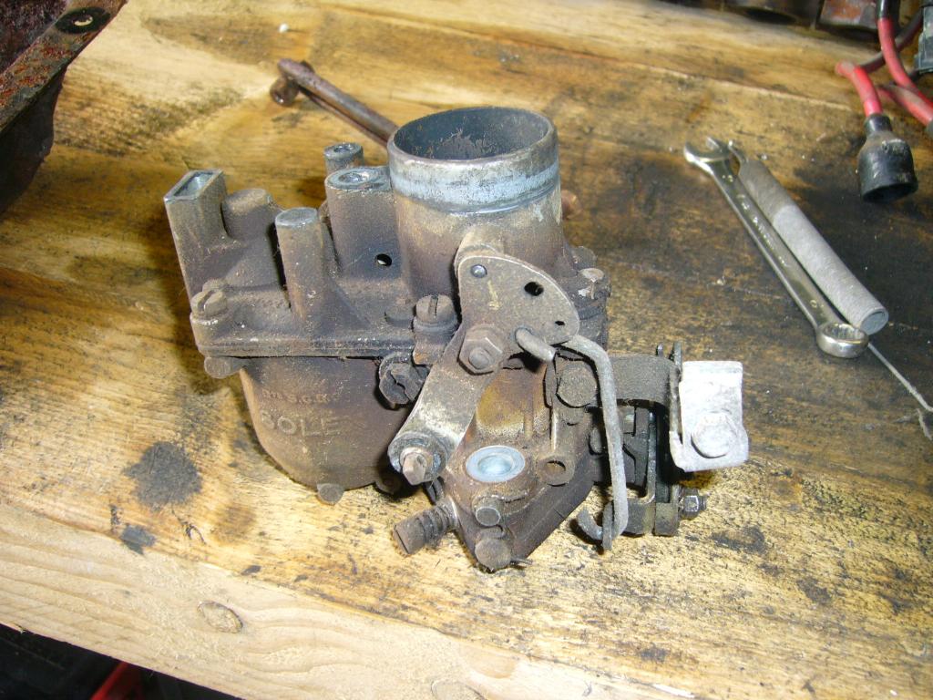

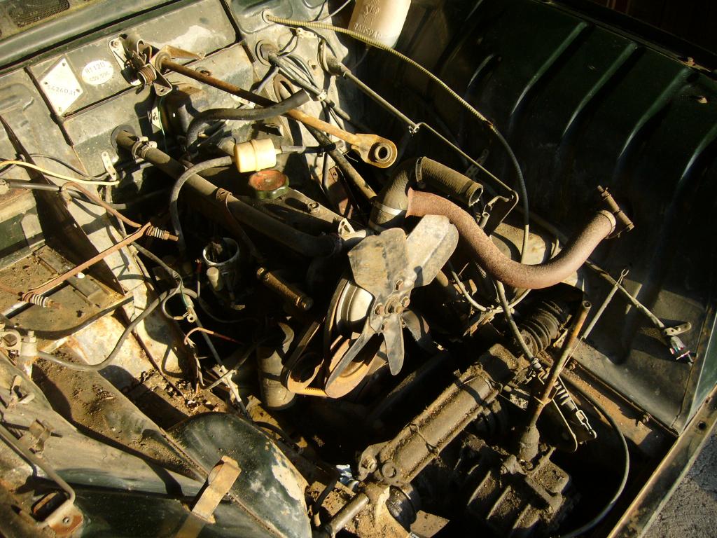

Bon aujourd hui un peu de démontage en vue du redemarrage :

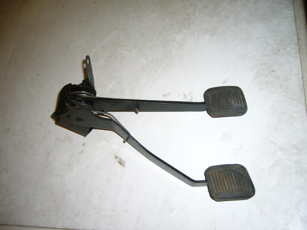

le pedalier tres oxydé à un point que les pedales sont comme soudé

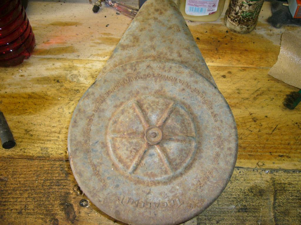

le carburateur et le filtre a air

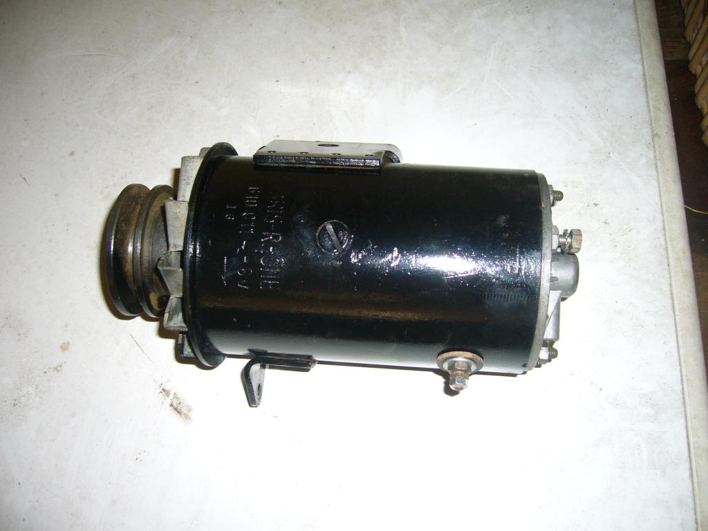

demarreur et dynamo
j ai aussi démonter le collecteur d'échappement pour nettoyer les conduits internes car je me suis fait avoir une fois sur une dyane et j ai du déculasser pour débloquer les soupapes a cause de la rouille venant du collecteur.

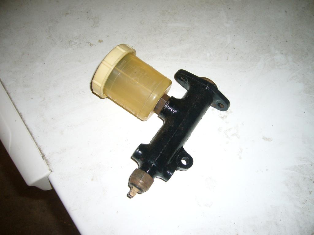

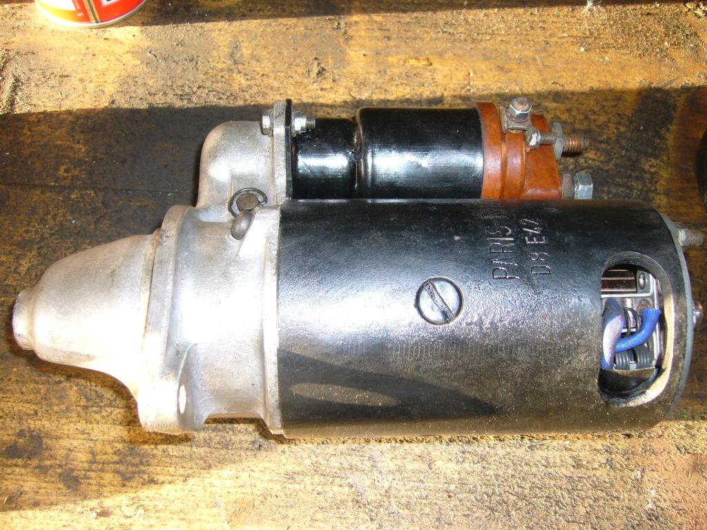

la remise en etat avance petit a petit
le pedalier est "dessoudé"
le maitre cylindre de frein aussi

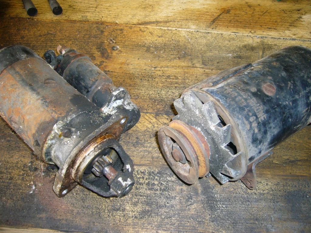

le demarreur qui a juste necessite un depoussierage
par contre grosse frayeur avec la dynamo: a l interieur deux fils avaient leur isolant qui tombait en poussiere,je croise les doigts quelle voudra bien recharger ma (tres tres) chere batterie
