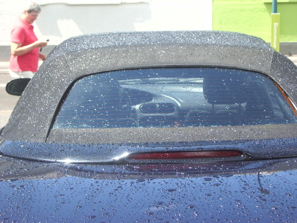

MessagePosté le: 27/06/2012 08:04:15    Sujet du message: entretien capote Répondre en citant
par contre j ai remarqué un "phenomene bizarre" depuis le traitement,je trouve regulierement les "pollens accrochés" (beaucoup de peupliers chez moi) dans la toile
j avais pas vu cela avant (en meme temps avant y avait pas tellement de pollen dans l air )
mais pour les retirer je suis obligé d utiliser les petits rouleuax autocollant pour les habits
sinon une photo de lundi apres une nuit de flotte:
ah oui petit details aussi
sur ma toile,j ai comme une "goutiere" de cousu en plus,croyant bien faire j ai bien traité cette partie,interieur exterieur de la "goutiere"
et ben maintenant la goutiere sert plus a rien,car l eau passe literralement par dessus
Messages: 11 813
MessagePosté le: 01/07/2012 20:52:56    Sujet du message: entretien capote Répondre en citant
c'est efficace !
Messages: 9 609
MessagePosté le: 01/07/2012 21:19:12    Sujet du message: entretien capote Répondre en citant
realisé sans trucage Laughing
et sur la carosserie c est du quick detailler meguiars en attendant la cire nxt
Messages: 27 781
MessagePosté le: 01/07/2012 22:08:06    Sujet du message: entretien capote Répondre en citant
de la pluie creçoise sans trucage
