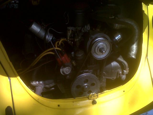

merci fred et garth....... bon c'est la panne......... grosse fuite d'huile et voyant de "generator" qui reste allumé
need help.....
Messages: 11 981
MessagePosté le: 22/05/2012 22:14:10    Sujet du message: vw max02OOO// vw cox 1302 Répondre en citant
si l'huile a fuit dans l'alternateur ou dans la dynamo, les charbons sont probablement HS, il faut donc commencer par localiser et résoudre la fuite d'huile...
vw-max02OOO
MessagePosté le: 23/05/2012 06:54:05    Sujet du message: vw max02OOO// vw cox 1302 Répondre en citant
merci GW je vais regarder ça meme si je vois pas comment l'huile pourrait arriver susque l'alternateur (il est haut perché quand meme) mais je vais regarder..........
Est il possible que mon voyant "generator" et mon voyant oil soient inversés?????? auquel cas il essayerai de me prevenir qu'il y a plus de pression?
MessagePosté le: 23/05/2012 09:03:10    Sujet du message: vw max02OOO// vw cox 1302 Répondre en citant
teste ton alternateur pour voir si il charge ? Wink
Messages: 1 351
MessagePosté le: 23/05/2012 13:50:23    Sujet du message: vw max02OOO// vw cox 1302 Répondre en citant
je ne vois pas sur la photo si c est une dynamo ou un alternateur donc vérifie si ça charge. par contre je te conseille de remettre les tôles moteur pour isoler le moteur de l échappement pour éviter les surchauffes du moteur surtout si l été se décide à arriver
garth
Inscrit le: 04 Mar 2010
Messages: 75
MessagePosté le: 23/05/2012 16:46:07    Sujet du message: vw max02OOO// vw cox 1302 Répondre en citant
comme les autres contrôles ton alternateur et vérifie bien que les voyant ne sont pas inversé car si c'est le voyant de pression d'huile qui reste allumé c'est mauvais signe.
après l'alternateur se répare facilement s'il est en cause
Pour la fuite d'huile essaye de la localisé car la c'est trop vague pour te renseigner
Bonne mécanique
Like me http://www.facebook.com/oldnroll
vw-max02OOO
MessagePosté le: 23/05/2012 20:22:55    Sujet du message: vw max02OOO// vw cox 1302 Répondre en citant
apparement fuite d'huile résolu.......... pour les toles moteur je les ai pas Embarassed donc il fau que j'en trouve a pas cher........... pour mon alternateur je le testerai demain en rentrant du boulot car la pas de multimetre mais je pense que c'est bien lui qui allume le voyant car des que je joue avec mon cliogno ou mes feux l'intensité du voyant change...... mais je prendrais peut etre un mano au boulot pour regarder a ma pression d'huile
