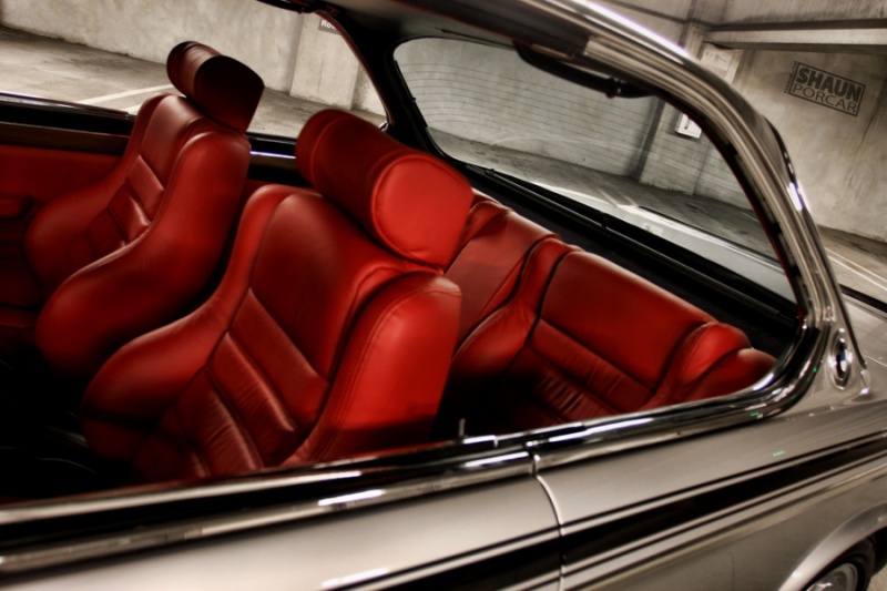

Voici a quoi sa ressemble , 4 vitres électriques car les custodes sont motorisés

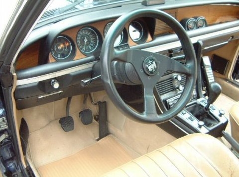

La moquette qui servira de patron
Les sièges qui serons recouvert d'un beau cuir couleur Havane et finition surpiqure horizontale
Les différents panneaux qui serons aussi recouvert en cuir et finition sur piqueur
Les bois serons revernis (j'en ais en doubles)
La plage sera recouverte de la même moquette que le planché finition bordure cuir Havane .
Les divers élément du tableau de bord serons eux aussi recouvert de cuir (noir) ainsi que la console centrale .
Le ciel de toit bien que en parfaite état de couleur blanche passera en noir .
Tout les joncs de finition serons supprimés et refaçonnés en cuir de manière a supprimé ce plastique .
Pour la moquette de plancher elle sera en plusieurs parties et finition cuir en bordure , car d'origine elle est thermo formée , mais sera doublée de mousse anti bruit , et 2 jeux de protection tapis sur mesures .
