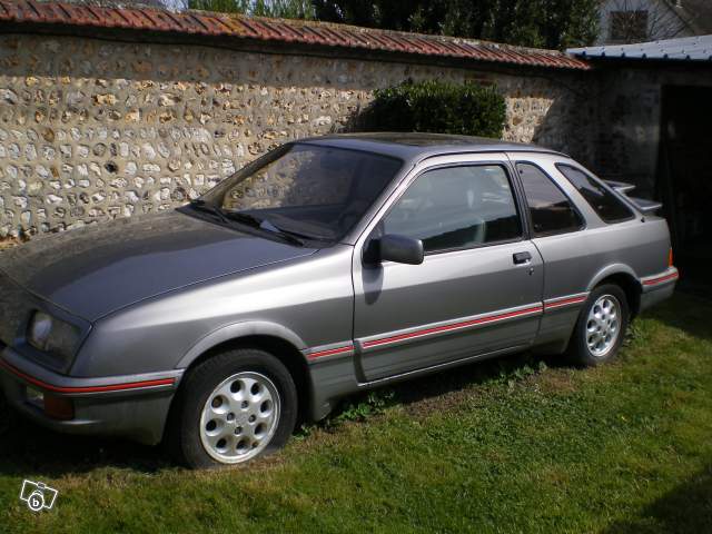

Je voulais présenter ici cette auto achetée il y a 2 ans mais qui n'a pas beaucoup avancé depuis en raison d'autres projets. Avec la rentré, je me suis décidé à faire avancer l'affaire.
Il s'agit donc d'une Ford Sierra modèle XR4i. Elle s'identifie facilement à sa double custode arrière, son tour de caisse en plastique et le double sèche serviette sur la hayon. Cette version a été mise sur le marché en attendant le développement de la Sierra Cosworth, ce modèle possède le même moteur que la Capri 2.8i, un V6 Cologne avec injection mécanique K-Jet.

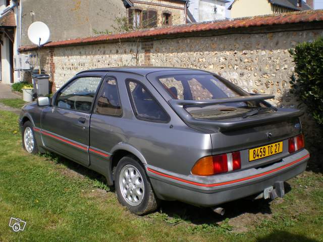

Quelques photos lors de son achat :

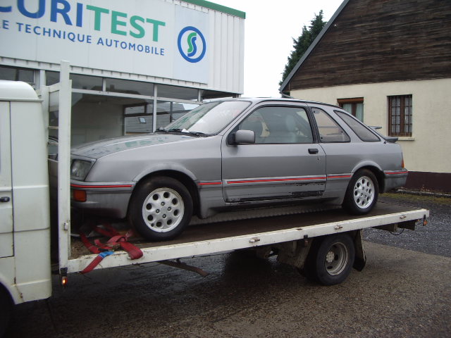

Son rapatriement (sur la route de Louviers...):
La vitre chauffeur a été remplacée par une autre teinté marron

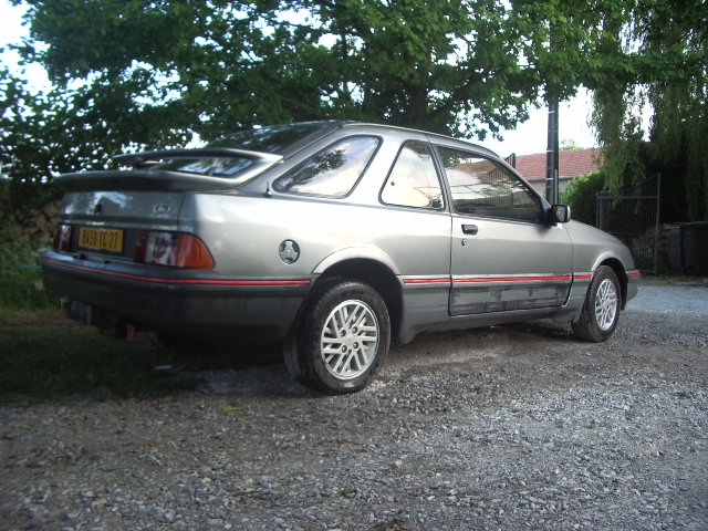

En suivant les conseils de the Fred qui a une bonne expérience/connaissance du K-Jet avec sa Golf GTi, j'ai acheté 6 injecteurs neufs correspondant au modèle d'origine, une pompe a essence neuve et après quelques réglages, la bête ronronne enfin ! J'en profite donc pour remercier Fred pour ses conseils, il m'a convaincu d'investir dans un jeu d'injecteurs neufs et ça a payé ! Okay

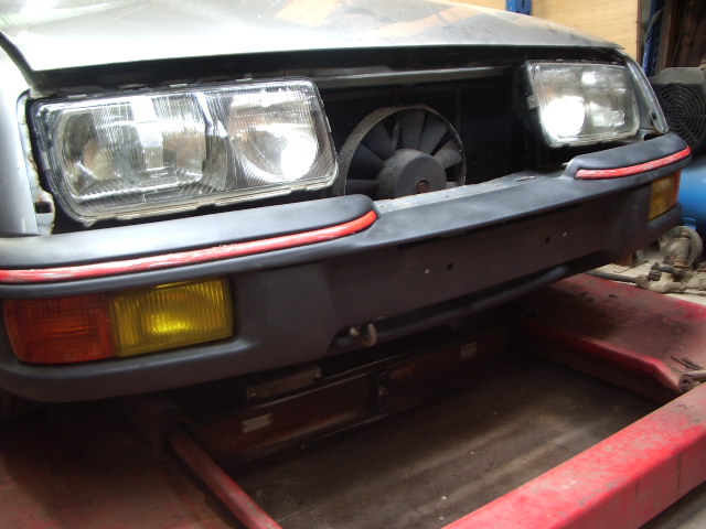

Je poursuis la préparation en vue du CT, je viens de démonter le tour de caisse pour arranger un peu son aspect : essais sablage léger pour retirer la peinture, si l'aspect final est correct, je laisse comme ça (puisque c'est comme ça d'origine), sinon peinture plastique etc...

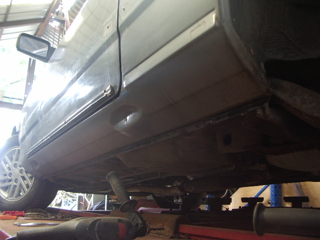

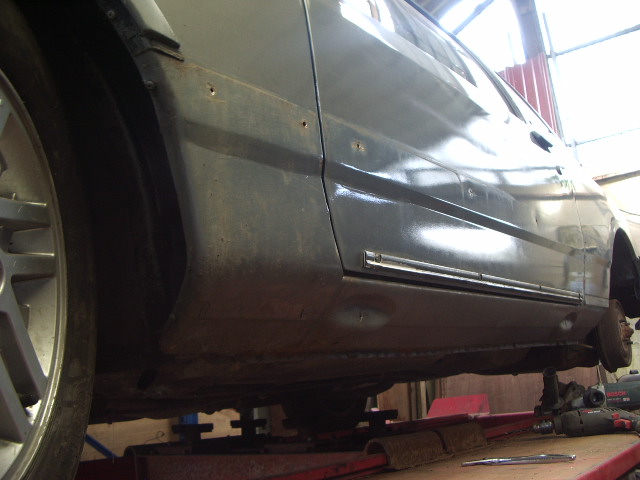

J'avais bien vérifié le plancher et les points sensibles de la Sierra lors de l'achat, je n'ai pas pu m'empêcher d'aller voir ce qui se cachait sous les plastiques, bon ça va je ne suis pas déçu !

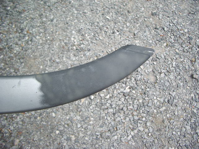

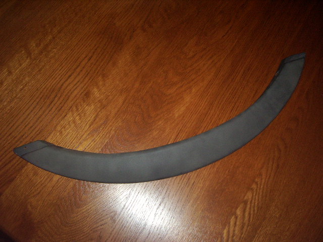

La vitre chauffeur avait déjà été remplacée par une teintée marron, je tour de caisse sera sablé la semaine prochaine avec du matériel de chantier, j'espère que ce sera plus uniforme et moins long qu'avec mon petit pistolet et compresseur de 100L. J'espère aussi que la sableuse ne passe pas au travers du platic lol !

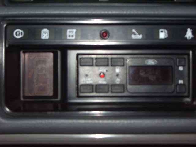

L'ordinateur de bord, un équipement optionnel d'époque et plutôt rare, fonctionne de nouveau aussi suite au nettoyage des connections arrières.

C'est juste un tour de caisse en plastique, comme la peinture s'en va ça présente assez mal... à la brosse ça ne s'en va pas, j'aurais pu poncer mais ça enlève l'effet granuleux du plastique Sad

non ces plastiques sont bruts et non peintes d'origine, il s'agit d'une modif de l'ancien propriétaire qui préférait l'uniformité des couleurs mais c'est toujours difficile de faire tenir la peinture... Sad

T'en fais pas Luc, avec le sablage industriel l'effet granuleux est plus que parfait Mr. Green
Ca va mieux qu'avec mon petit machin sur le compresseur car il y a un masque avec alimentation d'air, par contre ça dépote 'juste un peu trop' Mort de Rire
J'ai filé un léger coup de papier de verre et ça à l'air très bien.
Je n'ai pas trouvé de polytrol, de ce fait j'ai suivi les conseils d'un ancien : Rustol o'watrol Shocked Il avait essayé ça il y a longtemps avec de bons résultats donc je me suis lancé. Je suis confiant quant au résultat et on verra bien comment ça tient dans le temps Wink
Ce n'est pas encore sec mais comme je ne savais pas où le poser je l'ai mis sur la voiture. Il reste les 'restants de scotch' à retirer, évidemment l'ai protégé les baguettes de décoration avec un large couteau à enduire parce que la sableuse en aurait fait qu'une bouchée, le couteau a enduire est tout beau...Mort de Rire

Pour refaire l'effet granuleux des plastiques il suffit d'utiliser du restructurant Okay
