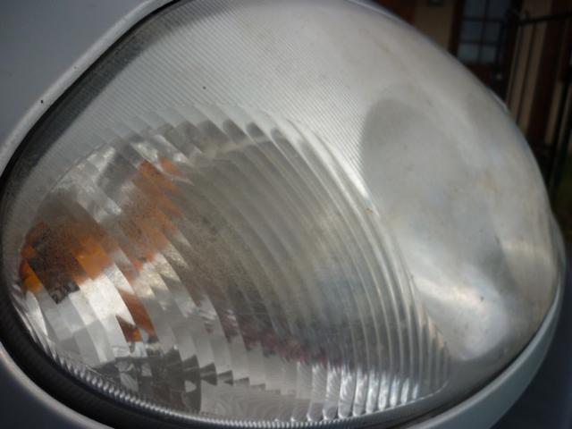

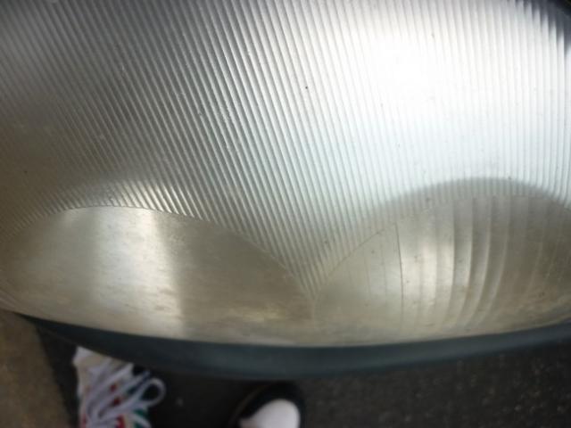

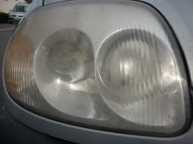

Je tourne vers vous pour savoir si quelqu'un a une bonne technique, adresse, produit pour rénover les phares polycarbonate qui équipe bon nombre de voiture depuis la fin des années 90 a nos jours.
j'ai en seconde voiture une clio2 ph.1 1.6si de 1998
qui contrairement a d'autres version de la gamme clio a des optiques double avec "une glace" en polycarbonate qui au fil des années c'est terni/jaunie et qui a bien perdu de sont efficacité d'éclairage
elle a passer le dernier contrôle technique tous juste a cause de ce point qui est maintenant soumis a contre visite.

je vous met des photos du désagrément en question

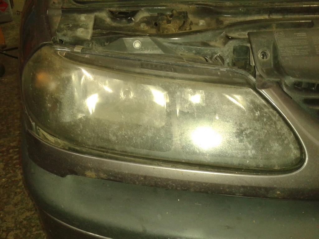

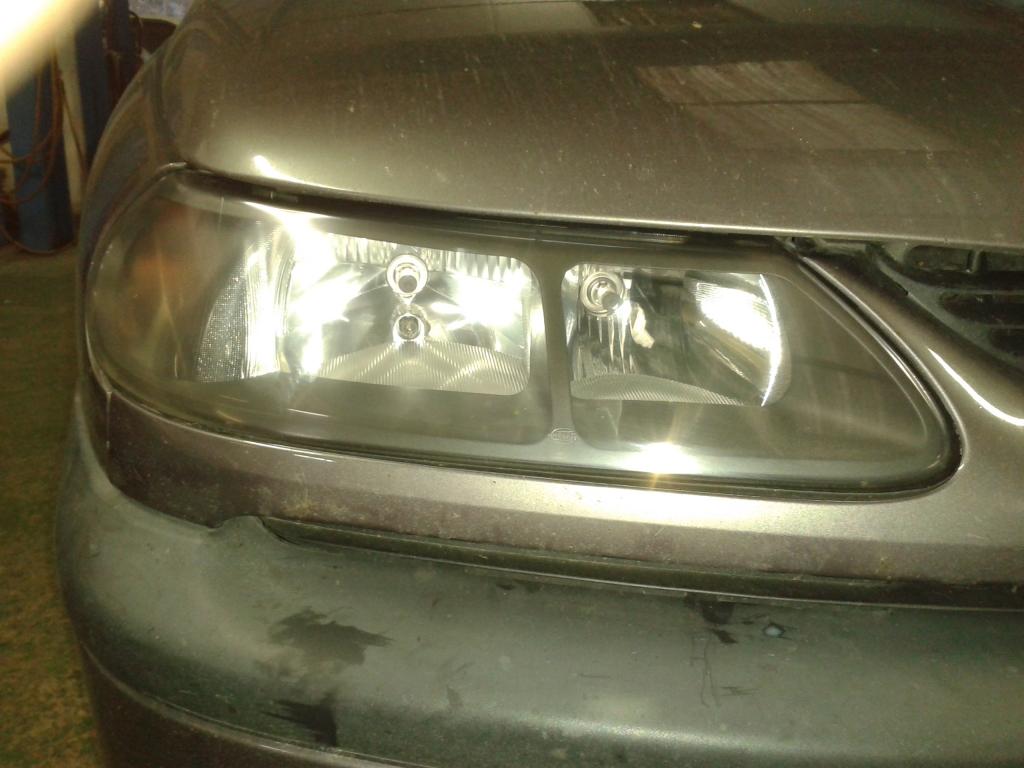

je viens de renover des phares de laguna .
photos avant
photos apres

MessagePosté le: 03/11/2012 15:51:03    Sujet du message: Rénover phare polycarbonate Répondre en citant
c'est surprenant Okay

MessagePosté le: 03/11/2012 23:15:34    Sujet du message: Rénover phare polycarbonate Répondre en citant
Ponçage , dépose d un vernis spécial , ponçage et lustrage
