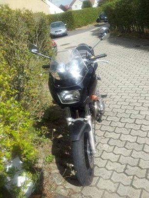

donc voila je vous la présente c'est ma young lol nan plus sérieusement il sagit d'un 600 bandit S de 1997 boite 5 vitesse noire. Elle marche très bien elle a 45000 kilometres.

vw-max02OOO a écrit:
boite 5 vitesse
Shocked C'est la seule au monde alors Mort de Rire
Le pneu avant a l'air bien gros pour ce modele. Je me trompe?
Le cable d'embrayage doit passer au dessus de la manette du robinet d'essence, et non pas en dessous
Bizarre les durites d'huile repeintes en gris
Attention, la dessus, c'est jeu aux soupapes tous les 12000 kms. Si l'entretien est à peu pres suivi c'est indestructible. Graisse de temps en temps la rampe helicoïdale de commande d'embrayage, le feeling en sera meilleur.
Et tu feras gaffe t'es en reserve la Mort de Rire

nan la boite 5 est d'origine...........le pneu avant bin peut etre qu'il est un peu gros...........le cable d'embrayage je savais pas.........les durites d'huile...... bah je sais pas.......pis le jeu aux soupapes c'est bon a savoir merci du renseignement Okay Okay Okay Okay Okay
