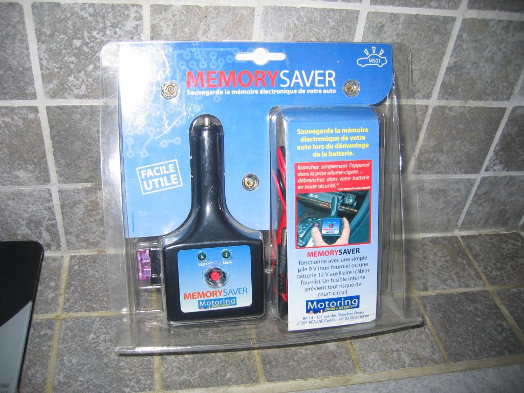

MessagePosté le: 16/01/2013 17:47:05    Sujet du message: démarrage impossible volvo V50 Répondre en citant
j'ai trouvé çà ce midi,est ce l'appareil en question qui permet la sauvegarde des données de la voiture? je l'ai eu en solde a 2 euros??
le cambouis des anciennes, ça en jette une fois fini.

MessagePosté le: 16/01/2013 18:35:07    Sujet du message: démarrage impossible volvo V50 Répondre en citant
oui, c'est la même chose que ce qu'a proposé Luc, par contre avec ce genre de bidule, il faut placer la clé de contact sur une position ou l'allume cigare fonctionne autrement ça ne fonctionne évidemment pas...
Si ça ne fonctionne qu'avec le contact allumé, je ne m'en servirais pas car retirer la batterie avec le contact mis risque d'être mal apprécié avec ces usines à gaz récentes...

Messages: 9 634
MessagePosté le: 17/01/2013 09:06:56    Sujet du message: démarrage impossible volvo V50 Répondre en citant
arf oui il est bien le bidule!!! pour 2€ (sur un catalogue pro c est +/-45!)
en dehors de l histoire que precise gw,si l allume cigare est en + permanent c est une (tres) bonne affaire
