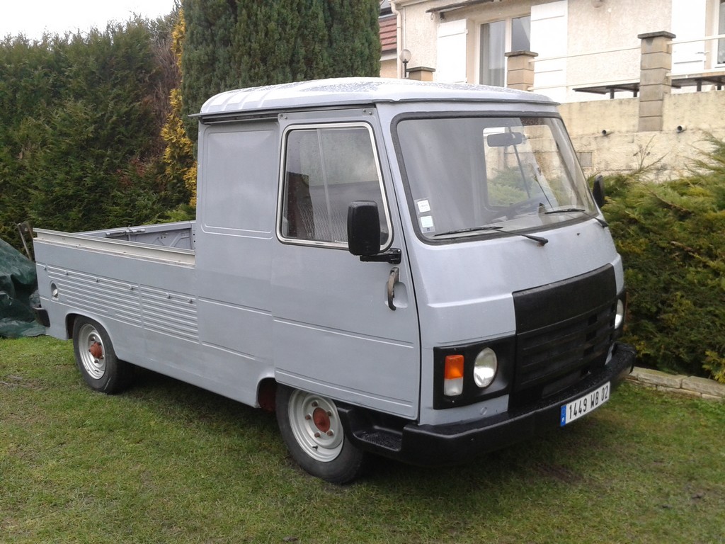

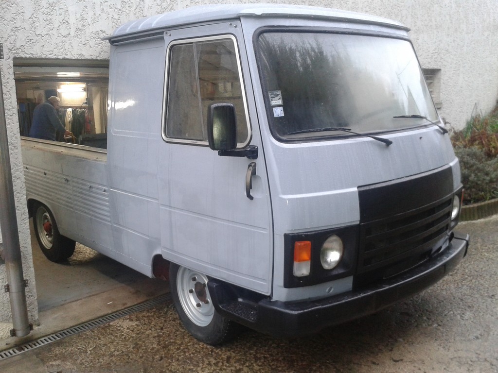

PAs mal absent du net ces derniers temps, voila en grande partie la raison.
Un p'tit camion pr les travaux, et emmener la moto au circuit les beaux jours.
Peu de photos malheureusement, mais que du classic après les Range et les autres... Rolling Eyes

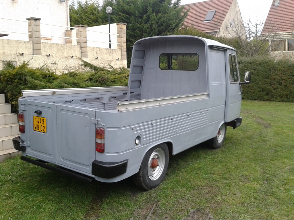

Juste un effet kiss/cool genre Avant/après:

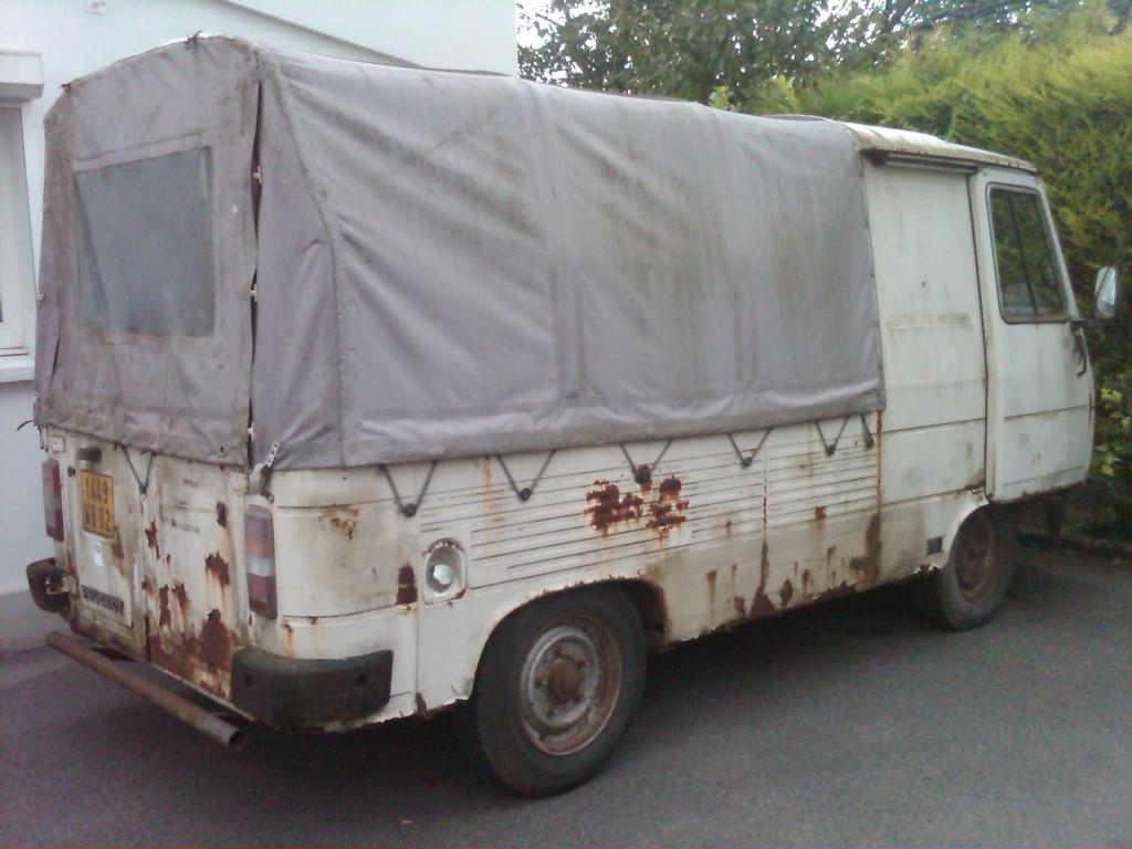

A l'achat:
Après:
Voila, pour la description: J9 de 87, 2,5L Indenor, 96000km d'origine, bref, c'estr pas usé tout ca! Et surtout un charge utile de 1800kg et une bache repliable.
C'est bien un gros camion, mais ca rentre pas dans le garage....

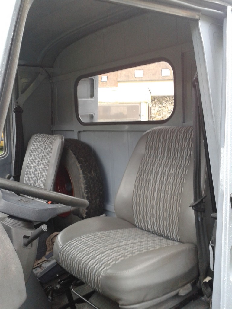

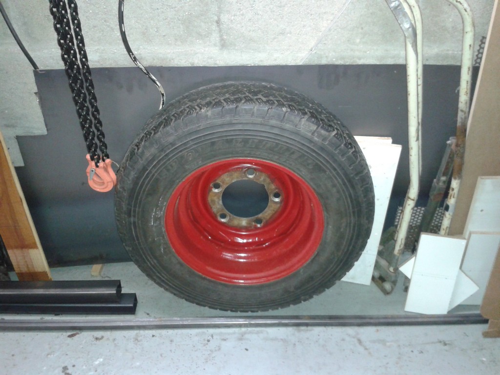

Me reste a finir la peinture de la mecanique en rouge comme l'interieur des roues

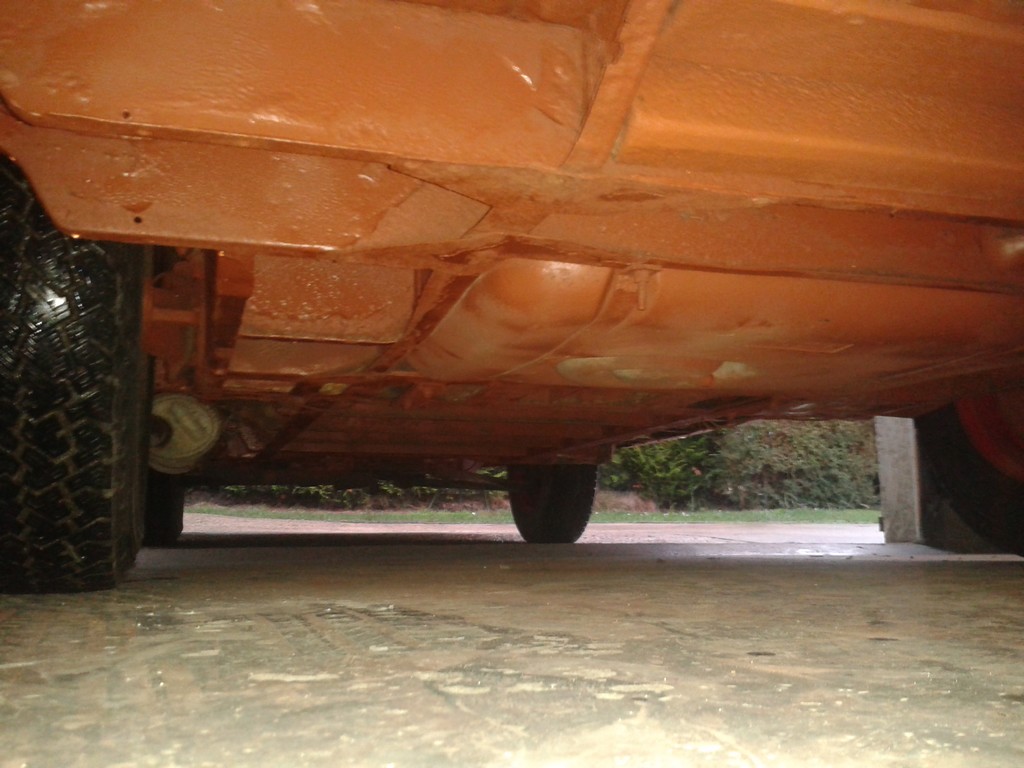

et le dessous en peinture au plomb:

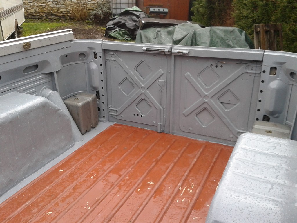

Ainsi que d'habiller la benne en bois Mr. Green
Pret pour les travaux

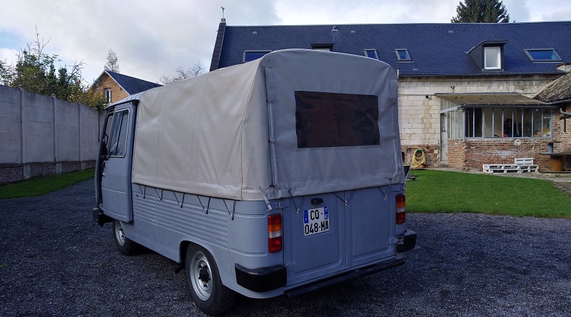

MessagePosté le: 14/11/2017 22:43:22    Sujet du message: Peugeot J9 Répondre en citant

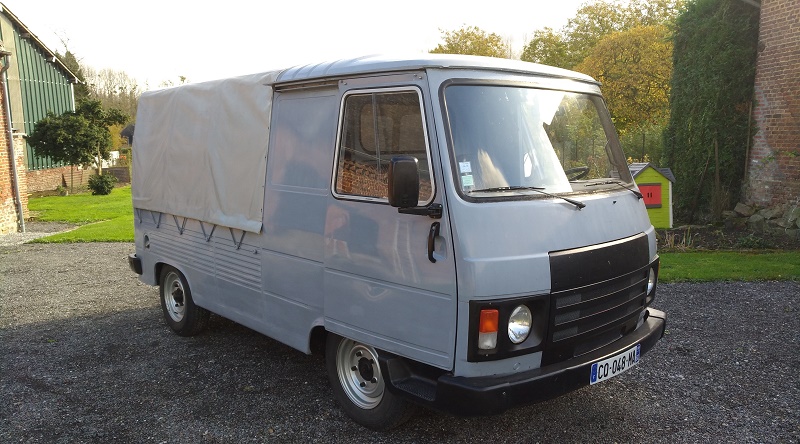

Enfin, le J9 a retrouvé la bâche qui lui manquait

quelle allure !! c'est de la refabrication sur mesure je suppose...

MessagePosté le: 16/11/2017 14:38:09    Sujet du message: Peugeot J9 Répondre en citant
Effectivement elle vient du boncoin.
Vu son état je pense à une refabrication mais elle ressem.
ble vraiment à celle d'origine, mais surtout beaucoup moins chere!
En roulant j'ai beaucoup moins de bruit d'air dans la cabine.
