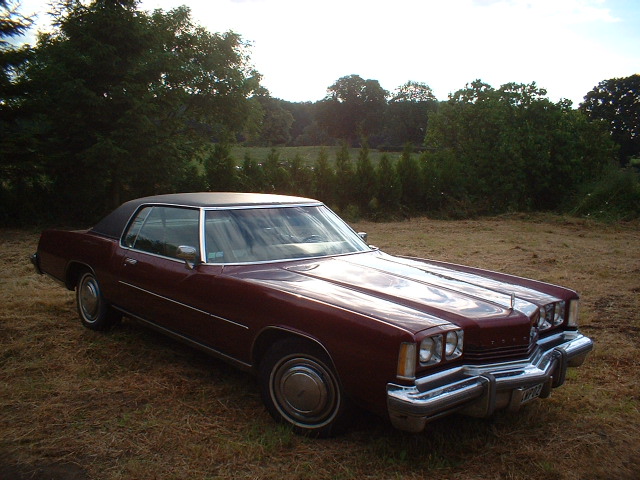

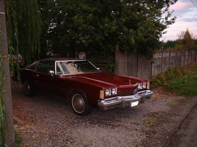

Depuis le temps, voici une présentation de l'engin qui est actuellement sur la 'rampe' de (re)lancement suite à un arrêt prolongé pour cause d'activité professionnelle en dehors de nos frontières. Il est prévu de faire une réfection complète du circuit de freinage en vue de passer au liquide de frein silicone, un remplacement du toit vinyle Tuxedo noir et une remise au normes de la carburation GPL (épreuve ou remplacement de la cuve).
La marque Oldsmobile a été fondée par un certain Randsom E. Olds et j'ai eu l'occasion de voir une REO coupé, plancher en bois et trappe a ski datant de l'époque de la Ford T dans l'Ohio, c'était une bien belle surprise !
Quelques infos sur le modèle :
http://encyclopedia.classicoldsmobile.com/toronado/74.html
J'ai aussi trouvé une doc d'époque avec la même photo que ci dessus lors de la vente aux enchère à Auburn dans l'Indiana et incluant une bourse d'échange. La vente aux enchères d'Auburn est d'ailleurs très connue aux USA.
La version hardtop est un coupé sans montants, on peut descendre la vitre arrière électriquement et la version Brougham a une vitre fixe + custode.
L'oldsmobile Toronado était la première auto équipée en option d'un système appelé air cushion restraint system ou airbag, évidemment celle ci ne l'a pas... Embarassed
une Brougham ici:

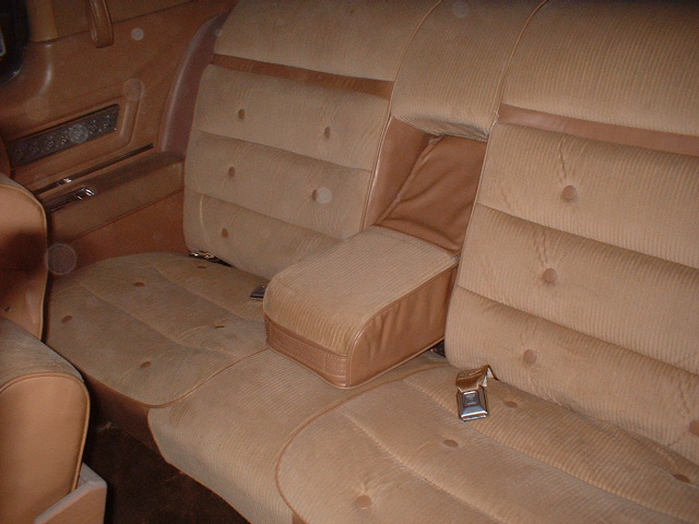

L'Oldsmobile Toronado a d'autres particularités : il s'agit en effet d'un coupé avec traction avant, il y a 6 places assises (3 devant et 3 derrière, comme dans la petite blague hè!, le plancher est plat. C'est une cousine de la Cadillac Eldorado de la même époque.
la traction avant est parfois utile, dans certaines conditions d’utilisation cela évite de suivre la tangente à la trajectoire, poids à vide 2400Kg (1400Kg à l'avant, 1000Kg à l'arrière)

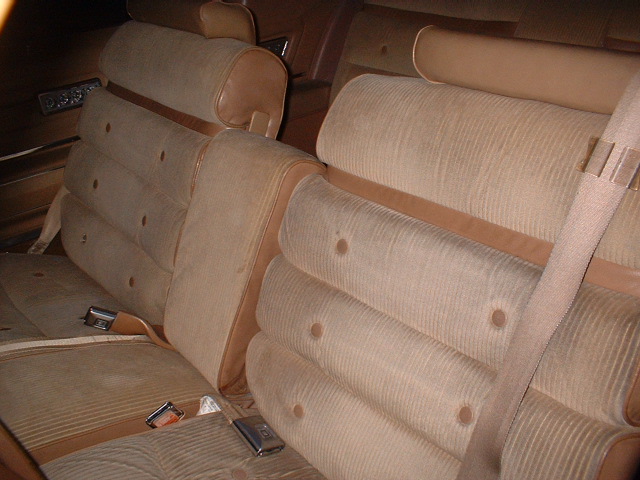

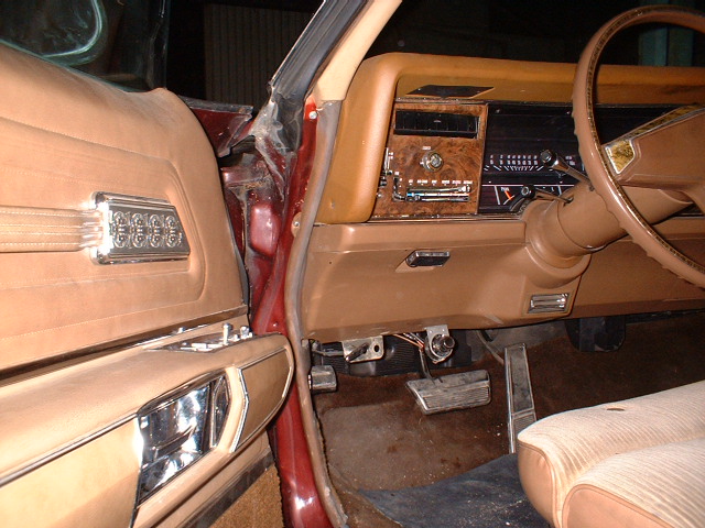

L'intérieur est en tissu marron clair et en très bon état.
La voiture a été achetée neuve par un notaire et a maintenant 98500 miles d'origine, j'ai parcouru 50.000km avec depuis son achat (entre 1995 et 2005)
J'ai acheté cette auto en 1995 et je m'en servais pour me rendre à l'université,
Quelques photos :

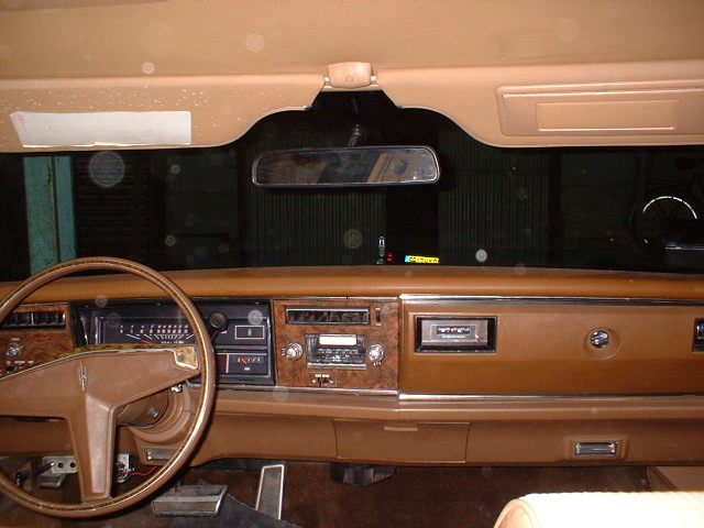

La vitesse est évidemment exprimée en miles

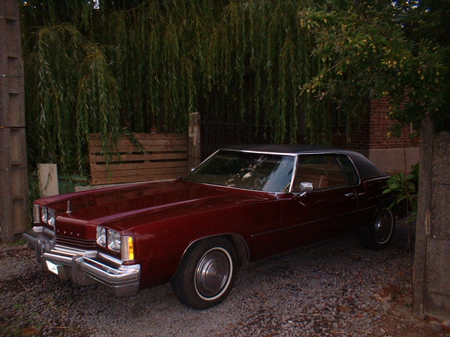

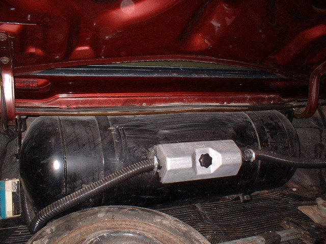

sur la photo ou l'on vois la tank a propane, je distingue des petites lumières rouge en bas de la vitre arrière, c'est quoi, les flashers?
est-ce efficace le LPG sur un moteur a carburateur?

Au dessus du coffre en bas de la lunette arrière, il y a le 3° et 4° feu stop qui sert aussi de clignotant (un dans chaque angle)
Le moteur va très bien au GPL (déjà au sans plomb d'origine), je dirais que c'est plus silencieux et plus souple qu'à l'essence.
