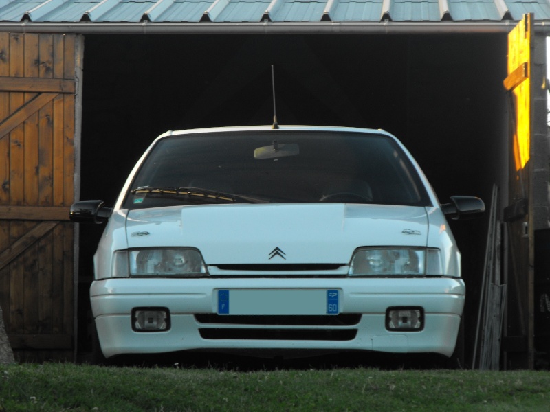

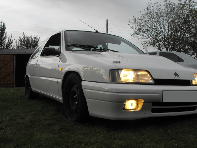

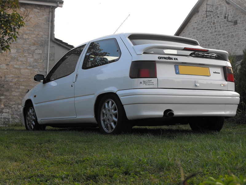

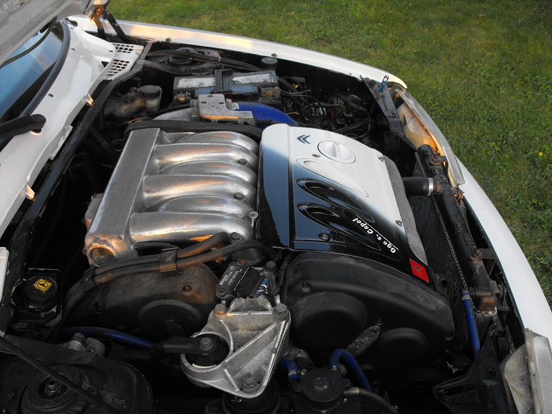

Voilà donc je vous présente mon nouveau projet,
une zx comme d'habitude Razz
C'est donc à l'origine une ZX exclusive 1.8i de 95
Bloc remplacé par un 3.0i V6 24v psa
Elle n'est pas encore terminé, pas mal de finitions à terminer mais tout fonctionne, je voulais qu'elle reste très discrete de l'exterieur

d ou sort le capot ? Shocked

pour essayer de repondre à tout le monde,
A ma connaissance il y en a que deux en France, je connais l'autre mais c'est uniquement pour du circuit
Jm, pour la capot le bloc depasse de quelques centimètres donc pas trop le choix ou alors il aurait fallu tout baisser mais je n'etais pas très chaud si c'est pour flirter avec le sol Wink
sinon oui oui ça passe au CT (il faut juste garder la meme energie que le bloc d'origine)
Par contre street legal non pas vraiment, juste pour le week end passe encore je me suis déjà fait controler avec et ras
C'est un XFZ

pour le capot, je voulais juste savoir si il est entièrement en poly

Bonne question , à mon avis ça risque d'être juste au niveau du tablier
juste au niveau de la bosse, c'est un ami qui l'a fait (parceque la carrosserie j'évite d'y toucher Embarassed )

 c est toi qui a fait la modif moteur ?
tres beau boulot Okay

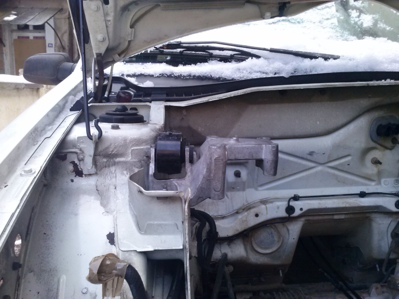

faut il fabriquer des supports et autres
ou t utilises de la pieces d origine Question
Mickael
Inscrit le: 17 Avr 2013
Messages: 55
Localisation: Crepy en valois
MessagePosté le: 15/10/2013 23:57:19    Sujet du message: Citroën ZX swappée Répondre en citant

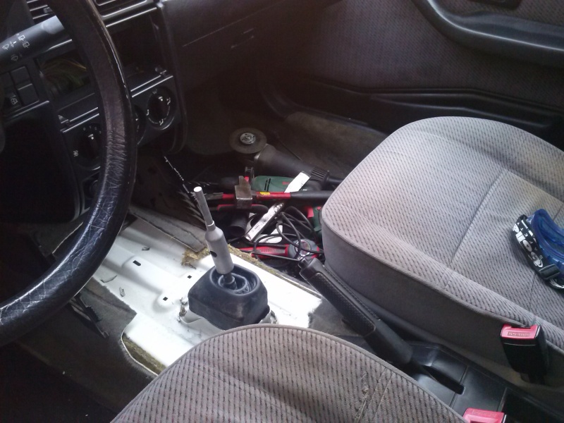

Il faut modifier un peu pour placer celui de la 406(d'origine),
on voit mieux en photo (montage de l'autre zx mais c'est le même principe)
et retailler l'encadrement du levier pour la boite de 406 également
perso j'ai couper le levier pour pouvoir remettre le pommeau de la zx

Elle doit envoyer, combien de chevaux si ce n'est pas indiscret ?
Messages: 28 037
MessagePosté le: 16/10/2013 20:12:25    Sujet du message: Citroën ZX swappée Répondre en citant
si je me trompe pas c'est un 194cv
(apres l'autre modele fait 210,mais il y a peu de difference)
Mickael
Messages: 55
MessagePosté le: 16/10/2013 23:25:00    Sujet du message: Citroën ZX swappée Répondre en citant
puissance inconnu à ce jour,
VM allégé , villo équilibré gestion Sybel
la derniere fois ou elle passée au banc elle a sortie 220cv mais l'embrayage patinait,
à refaire donc avec un nouvel embrayage
Je pense aussi, celui de 210cv a un faisceau multiplexé très difficile à swappé
Sinon très beau boulot Okay
