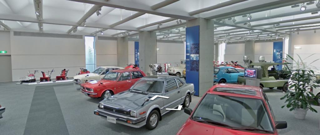

quelques captures d'écran incitatrices à la visite:

Je ne sais pas ce que c'est la voiture grise de l'image de GW, mais il y a la meme (en beaucoup moins belle) dans mon village

la voiture je dirais que c'est une S800
la MBX je l'ai chopé sur google image
c'est pas du musée
Messages: 11 802
MessagePosté le: 03/11/2013 10:33:33    Sujet du message: Musée Honda Répondre en citant
c'est une Honda Accord (également vendue en Triumph Acclaim, j'en ai eu une lol!), en 2 portes ça doit être rare !
Messages: 27 761
MessagePosté le: 03/11/2013 10:35:17    Sujet du message: Musée Honda Répondre en citant
ca ressemble a une s800
Shocked
MessagePosté le: 03/11/2013 21:00:44    Sujet du message: Musée Honda Répondre en citant
rien a voir avec le petit coupé sport S800
Messages: 11 802
MessagePosté le: 03/11/2013 21:34:11    Sujet du message: Musée Honda Répondre en citant
oui, je pense que c'est plus ancien non ?
enfin, on ne regarde peut être pas la même caisse sur la photo...
Messages: 27 761
MessagePosté le: 03/11/2013 22:05:54    Sujet du message: Musée Honda Répondre en citant
peut etre Wink
MessagePosté le: 05/11/2013 10:17:05    Sujet du message: Musée Honda Répondre en citant
http://www.google.fr/imgres?sa=X&biw=1280&bih=673&tbm=isch&…
ca c est une S800

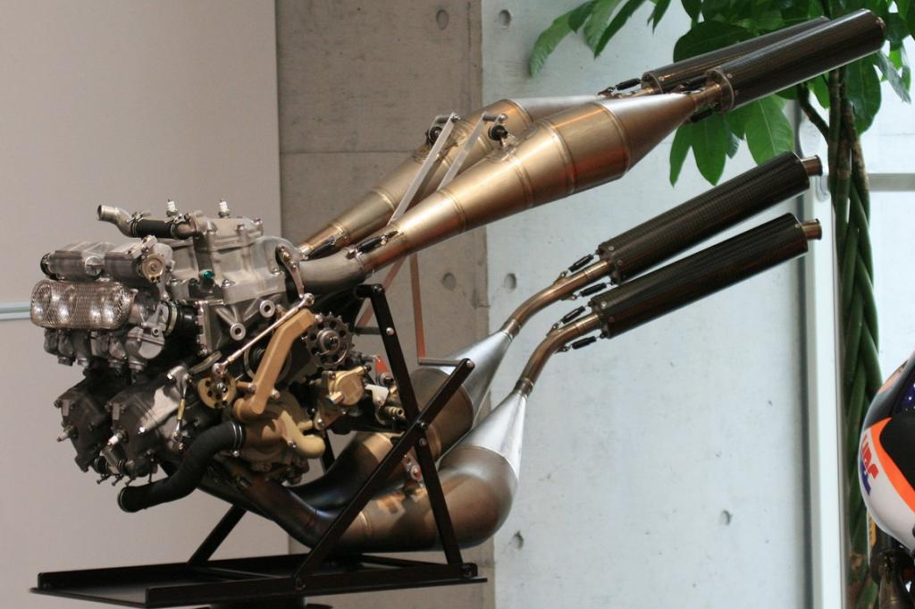

NSR 500
4 cylindres, 2 temps, monovilebrequin, environ 200 chx, 2eme moitié des années 90
Doohan a remporté 4 titres de champion du monde avec differentes evolutions de ce moteur et Valentino Rossi son premier titre en 500

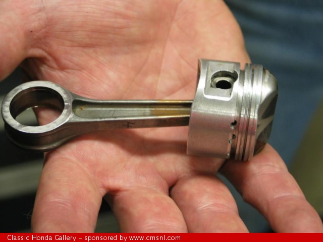

Une idée de la taille de l'equipage mobile

Avez vous vu que la bielle n'est pas a chapeau, comme un 4 tps classique? En y regardant avec attention, on distingue un chemin de roulement à aiguilles, comme sur un 2 tps. Ca veut dire que c'est un vilo assemblé et non monobloc. Un vilo assemblé sur un 6 cylindres Shocked Shocked Shocked doit pas y avoir grand monde sur cette planete à savoir desassembler/reassembler une telle piece d'orfevrerie

A propos du moteur de NSR 500 en photo un peu plus haut, j'ai trouvé des photos sur un site japonais.

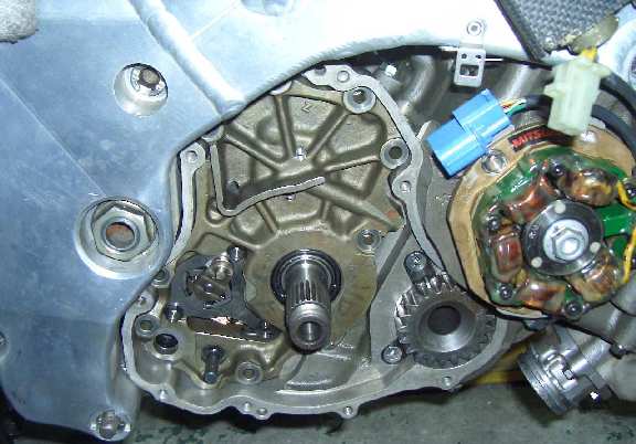

Carter d'embrayage et embrayage retirés
Les bobines noyées dans de la resine verte, c'est "l'alternateur", en fait une generatrice fixée en bout de vilebrequin.
L'arbre cannelé est l'arbre de boite primaire.
On remarque (pour ceux qui ont deja ouvert un moteur de moto) immediatement que ce n'est pas le vilebrequin qui entraine l'embrayage, mais un arbre intermediaire.

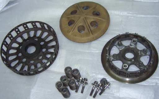

Detail embrayage (manque les disques)
C'est sacrement allegé. A mon avis c'est pas de l'alu ordinaire Mr. Green

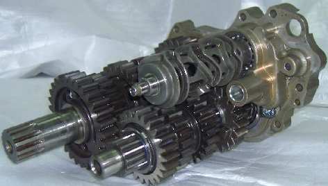

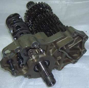

La boite de vitesse est sortie.
C'est ce qu'on appelle une boite à cassette (ou à tiroir). Particularité: on peut la sortir sans ouvrir le moteur de A à Z Arrow facilite le remplacement des pignons.
Detail boite
Vue de l'autre coté:
On y voit l'arbre primaire, le secondaire, le barillet de selection. Manque les fourchettes.

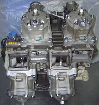

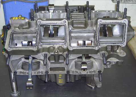

Les pipes d'admission et les clapets enlevés, vue sur les bielles
Les conduits d'admission sont énooooormes Shocked
Cylindres enlevés

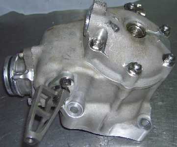

Detail cylindre-culasse
Tres tres fort, et impossible à trouver/voir il y a encore quelques années: l'interieur d'un cylindre Okay

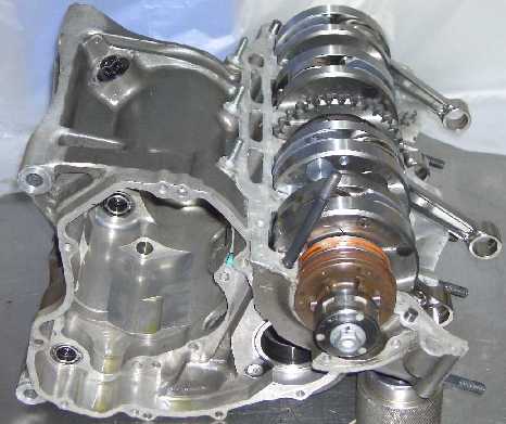

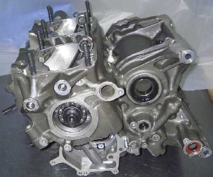

Carters presque nus, il ne reste que le vilebrequin
Apres enlevement du carter superieur:
Voila ce que le HRC (departement course de chez Honda) a fait de mieux en 2 temps.
Ce bazar de 500 cm3 prenait 330 km/h en course à hockenheim dans les années 97/98/99
