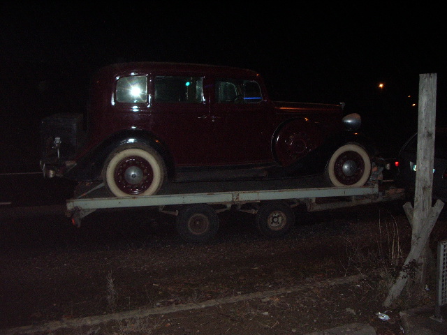

Bon ben voilà, j'ai encore craqué hè... Embarassed

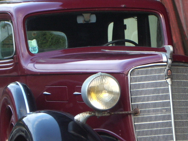

Les chromes et les vitrages ont l'age de leurs artères, la peinture est une ancienne restauration, il y a à faire pour que tout soit nickel et avant que l'on n'ose plus s'en servir Wink

C'est une Nash Lafayette de 1934

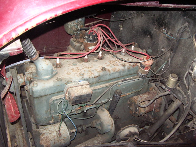

C'est un L6 flathead 3.6, révision moteur à prévoir pour cause d'arrêt prolongé (moteur pas bloqué), les freins ne sont pas bloqués (à cables )

c'est comme les bonnes vieilles tondeuses à gazon, pour nous on dira soupapes latérales Mort de Rire le High Tech de l'époque 80 ch pour un 3.6L et un rapport de compression de 5.58 (c'est précis...!)

Le démarreur avait un souci qui vient d'être réparé, c'est très silencieux Wink
Elle n'a pas roulé depuis au moins 5 ans mais était stockée au sec, il n'y avait pas de rouille dans les cylindres donc moins de mal que j'avais imaginé...

Je voulais déposer la culasse pour vérifier l'état des chemises, au lieu de ça, mon frère a pratiqué une "coloscopie" des cylindres à l'aide d'une petite caméra pour voir s'il y avait de la rouille ou des rayures Wink Mr. Green Okay Ce genre d'outil que l'on trouve maintenant à des prix parfaitement abordables est intéressant pour observer sans démonter !
Quand on a mis en route, elle était très silencieuse mais ne tenait pas le ralenti, un nettoyage carburateur a été suffisant pour obtenir un ralenti stable et solide !

en principe oui, la plaque latérale du moteur présente des petits trous de corrosion par où fuit le liquide de refroidissement, on voit un peu de rouille juste sous le régulateur de tension sur la photo (le moteur avait été vidangé), la bague de la pompe a eau fuit également, des petites choses à soigner en somme...

c est la pompe a eau derriere la dynamo?
Messages: 11 701
MessagePosté le: 27/11/2013 20:49:50    Sujet du message: oops... Répondre en citant
yes !
La voiture a été modifiée en 12V, je ne l'aurais pas fait mais comme c'est fait, ce n'est pas plus mal, pratique en tout cas Wink
