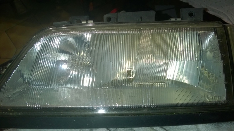

Démontage des phares (un beau bordel au passage :ouch ) pour lui remettre des beaux yeux jaunes :bv
Ça sert de récup les globes jaunes pour les LP dans les casses Mr. Green
Et là c'est quand même plus beau!!!
