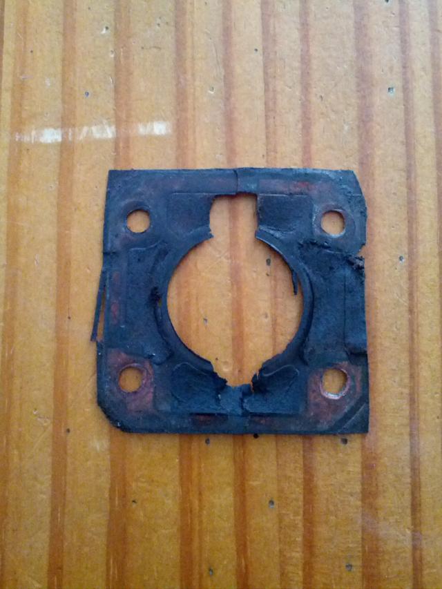

Tu as vérifié les petites durits d'air au niveau de l'injection ?
Messages: 10 005
MessagePosté le: 17/05/2014 16:55:29    Sujet du message: Tu veux avoir le seum ? Roule en 205 Répondre en citant
C'est pas con comme remarque, car le monopoint à l'air assez sensible aux trous d'air.
Voici pour exemple la tronche du joint de base du carbu. Mr. Green
Je viens de le remplacer pour un joint maison en attendant d'un mettre un nouveau.
