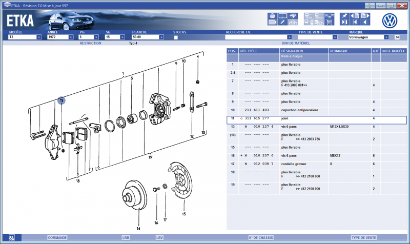

Quel numéro sur la vue éclatée?
Messages: 1 156
MessagePosté le: 20/07/2014 17:37:18    Sujet du message: joint etrier vw412 Répondre en citant
http://www.autoatlanta.com/porsche-parts/hardparts.php?dir=porsche-914-part…
Messages: 7 194
MessagePosté le: 21/07/2014 19:13:39    Sujet du message: joint etrier vw412 Répondre en citant
ça doit etre le 11 comme tu l as montré .
moi il m en faut deux
Messages: 1 156
MessagePosté le: 21/07/2014 20:37:55    Sujet du message: joint etrier vw412 Répondre en citant
Référence: 311615277
Évidemment plus dispo chez VAG depuis un bail...
