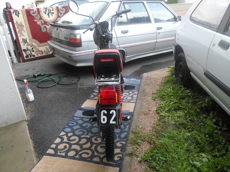

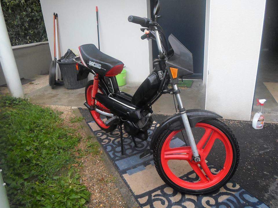

Voila ma nouvelle acquisition un 103 SP de 1991 que je suis en train de restaurer:
Pour le moment j'ai changer disque et massettes d'embrayage, cable de bougie, capuchon et bougie, me reste a changer le mois prochain:
-Support moteur neuf (déja recu)
-Carbu neuf + cable et durite (déja recu)
-Chemise-piston + joints neuf
-Cable de compteur
-Courroie
-Pneu arriere
et l'immatriculer, la suite dans 15 jours Wink

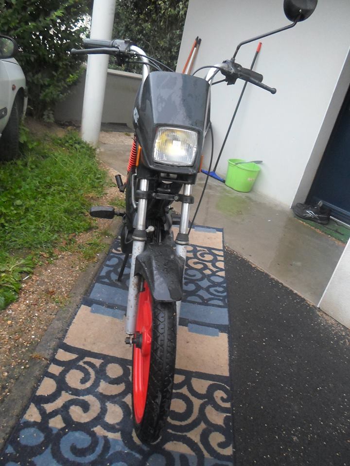

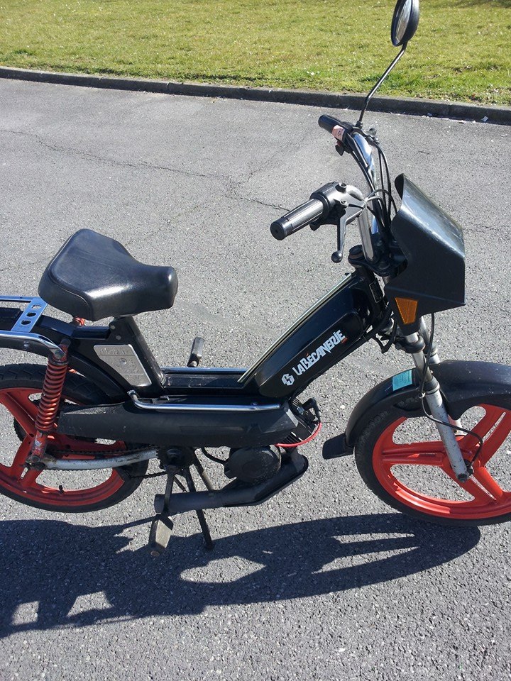

MessagePosté le: 10/08/2014 02:44:30    Sujet du message: 103 SP Répondre en citant

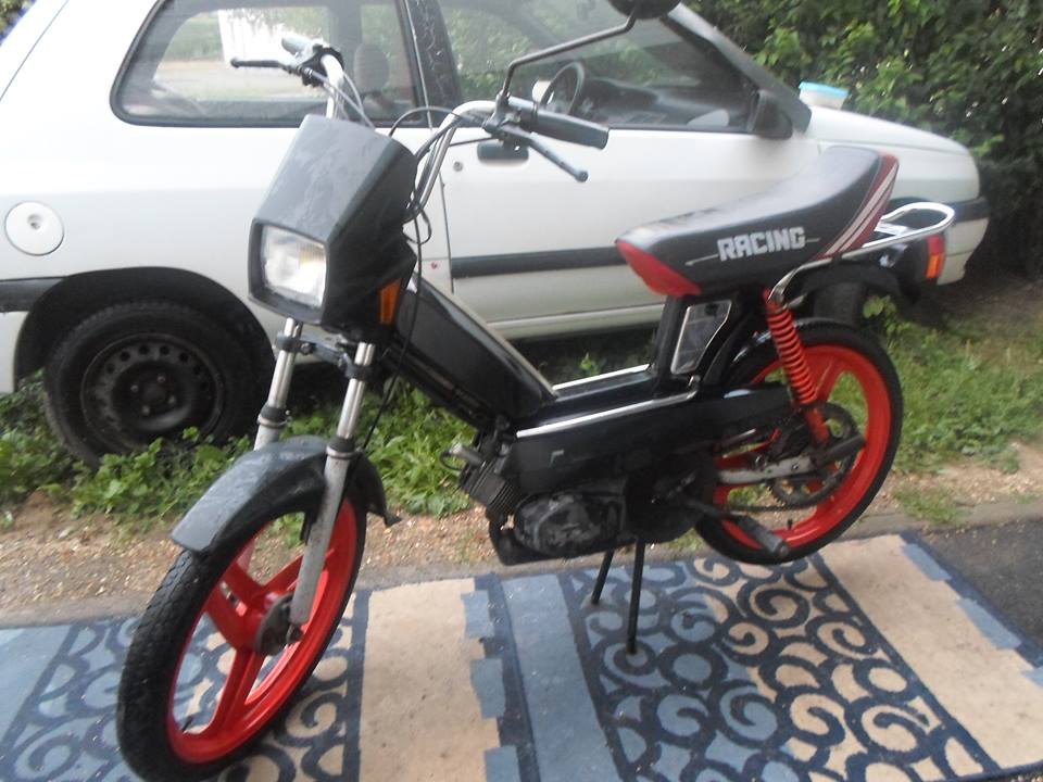

voila l'évolution quelques photos :
MessagePosté le: 10/08/2014 02:47:45    Sujet du message: 103 SP Répondre en citant

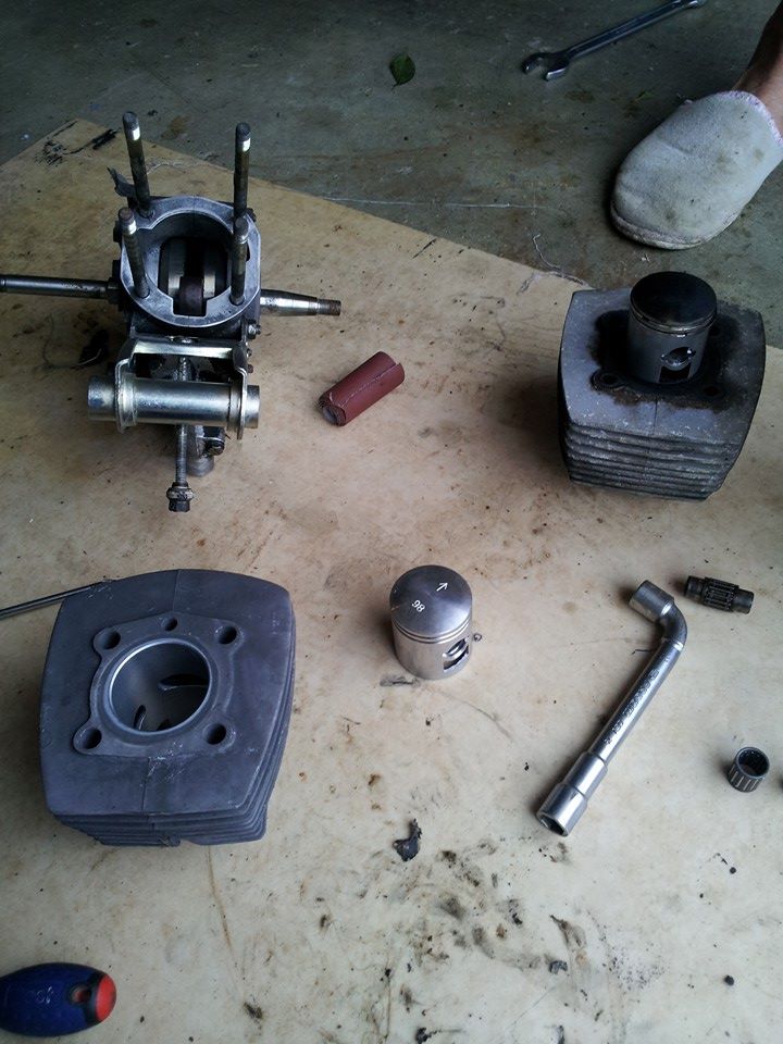

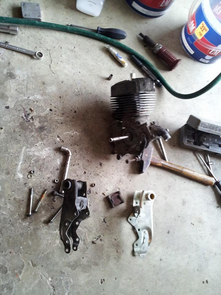

Moteur remonter ca a démarré au quart! un rodage s'impose, plus que a trouvé une poulie alu et attendre le silencieux quasi stock que j'ai commandé et c'est OK Wink

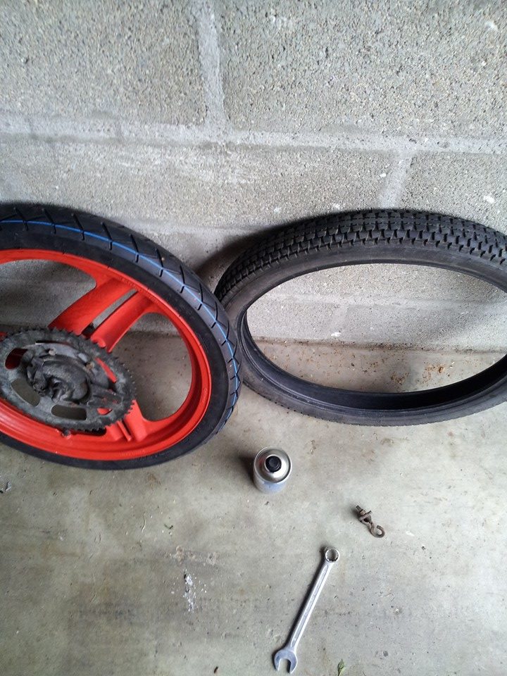

MessagePosté le: 10/08/2014 08:51:52    Sujet du message: 103 SP Répondre en citant
c'est quoi ton pneu comme marque

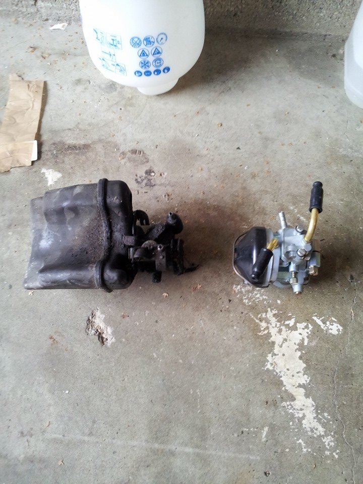

Merci, un carbu neuf vaut 32 euro en diam 15, prévois cable d'accel et strarter par contre JM Wink Hugo le pneu c'est un Sava MC11 Wink
MessagePosté le: 10/08/2014 23:13:49    Sujet du message: 103 SP Répondre en citant
je dis une bétise 32.15 le carbu Wink
11-56A Durite essence 5x8 transparente 1 1,25 € 1,25 €
30-23 Capuchon de bougie antiparasite 1 2,50 € 2,50 €
39-397A Massettes peugeot 103 embrayage (x2) 1 6,33 € 6,33 €
39-135RG Fil de bougie Rouge Diam 6 mm (5 mètres) 1 5,83 € 5,83 €
14-12 Disque embrayage renforcé Peugeot 103 1 4,17 € 4,17 €
06-01CANO Canon de support Moteur 103 SP/MVL 1 2,17 € 2,17 €
21-12 Câble de gaz universel pour carburateurs PHBG (2m) 1 1,67 € 1,67 €
202AID-0001 CARBURATEUR AIDO TYPE SHA 15/15C 1 23,75 € 23,75 €
30-108 Bougie B8HS NGK Standard 1 2,50 € 2,50 €
06-01ORI Support moteur type origine PGT 103 SP MV 1 10,50 € 10,50 €
06-01ROND Rondelle de Support Moteur 103 SP/MVL 2 0,83 € 1,66 €

Ca roule bien maintenant, me reste a trouver une selle d'origine car on va mettre un top case, et une béquille latéral, plus pratique et c'est presque OP, la elle roule pas mal le rodage ce finit pas 200 kms Wink

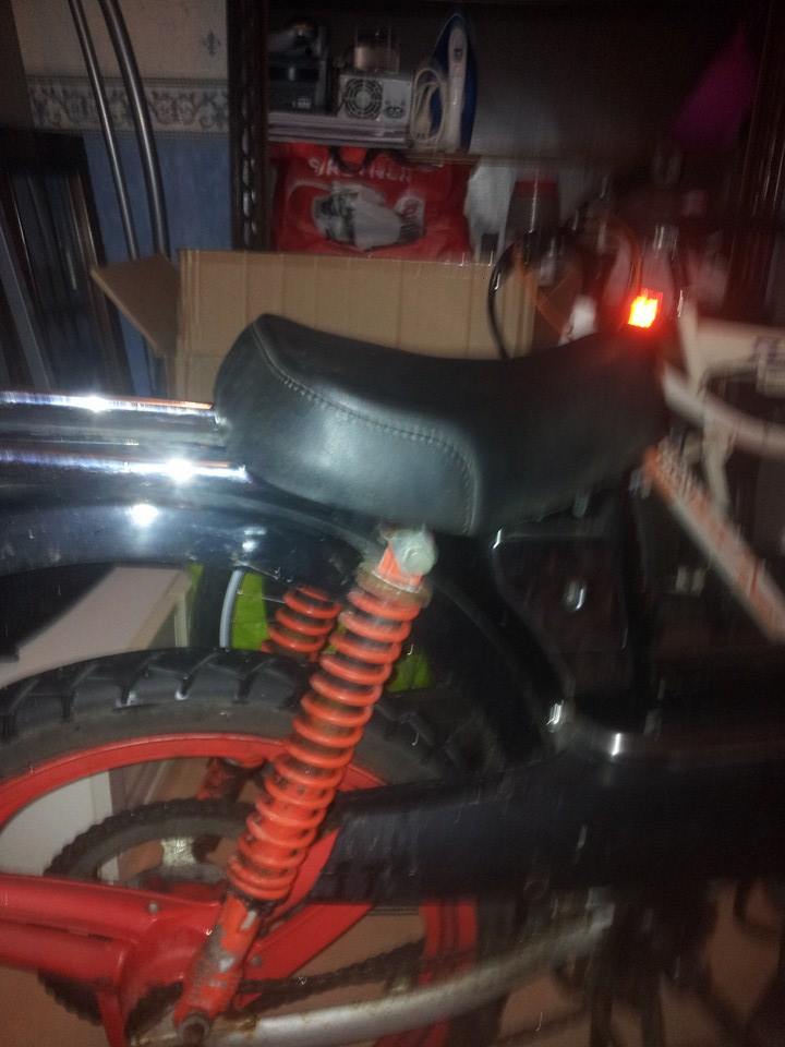

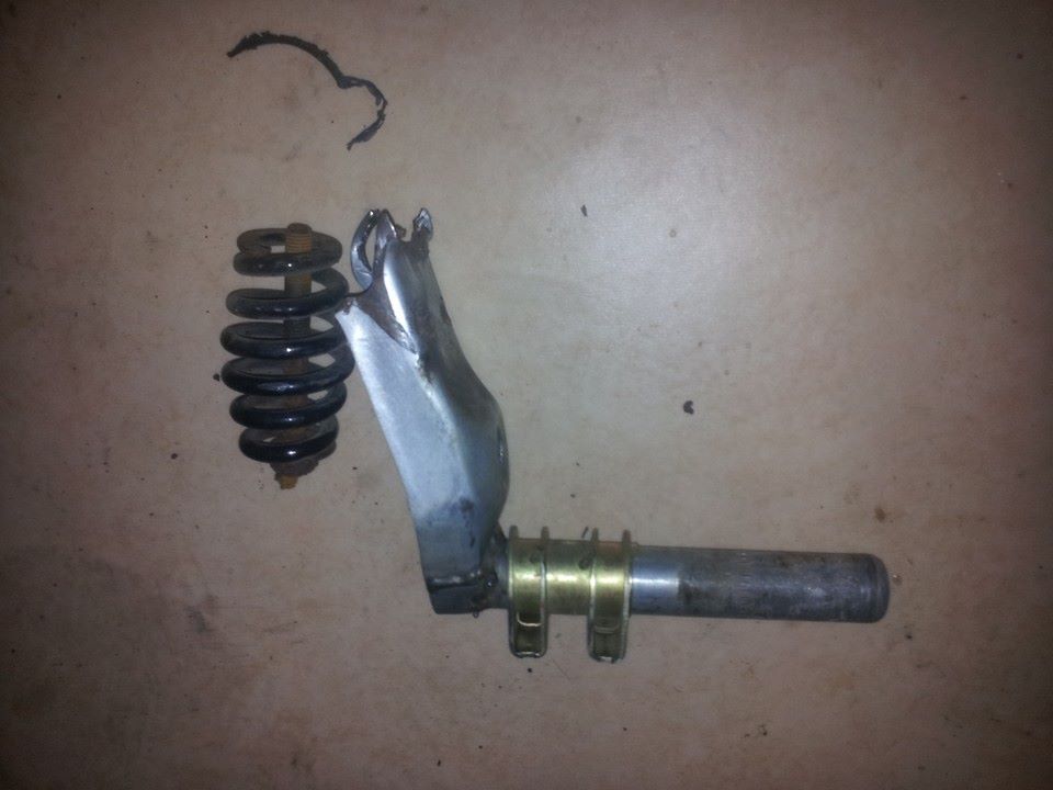

MessagePosté le: 23/05/2015 14:53:07    Sujet du message: 103 SP Répondre en citant
Au nouvelles j'ai changé la selle qui a casser quelques semaines plus tard, du coup collé au cadre Wink

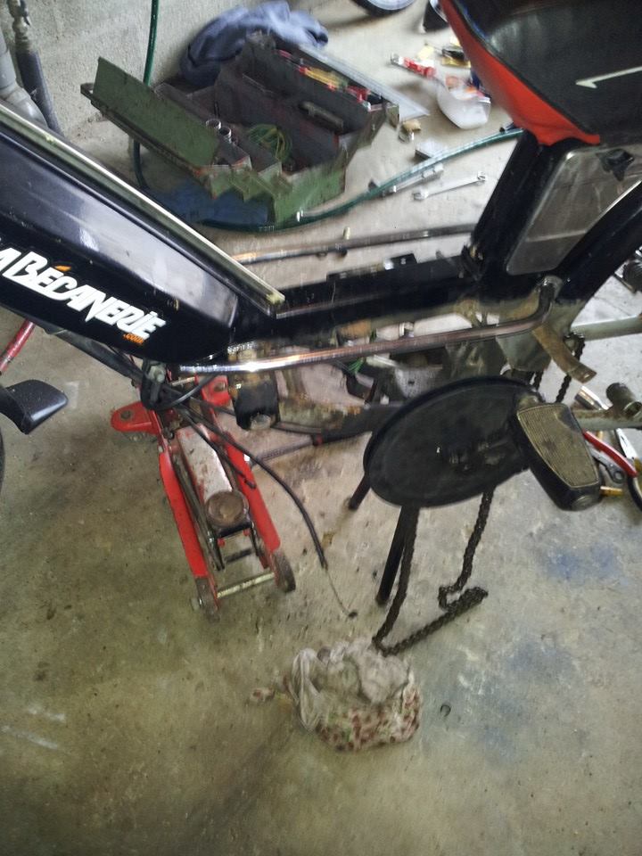

MessagePosté le: 23/05/2015 15:16:01    Sujet du message: 103 SP Répondre en citant

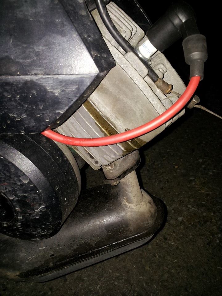

Par contre je m'ennuyé j'ai fais presque cela sauf pipe de 15 neuve et clapet carbone polini Wink
Mais le resultat dorénavant est Crying or Very sad :
Joint de culasse renforcé qui lache tous les 100 kms et la c'est le décompresseur qui a laché, culasse refaite et idem, probleme trouvé le pot bride de trop plus qu'a trouvé un kenji a pompe ou pot serpentin (a cause des pédales), la suite quand je trouverai un pot Wink
