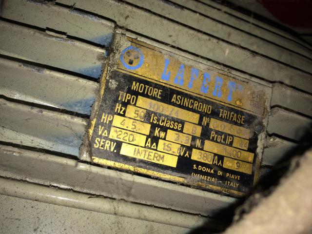

Voilà je peux avoir un pont deux colonnes mais le moteur est alimentable en triphasé 220/380 . je n'ai que le 220 mono et je voulais opter pour la solution variateur plutot que condensateur qui serait trop faible. Mais à savoir quel modele.
Je vous joints une photo de la plaque moteur.
Merci

Un variateur est effectivement la bonne solution car en déphasant avec un condo tu perd tout ton couple et pour un pont pas bon du tout le moteur ne sera pas lever avec une caisse dessus
En variateur il te faut un 4KW pour être tranquille mais ça va vite monter en prix

Le moteur fait 3.3kw en pleine charge je ne prendrais pas le risque avec un variateur plus petit. Si tu trouve un 3.5 KW ça irait également mais faut voir son ampérage constant (le 4KW peut débiter 16A permanent et le moteur consomme 15.6 en couplage triangle donc c'était parfait)
Pour ton compteur ça dépend tu as quoi comme contrat en puissance souscrite ?

Exactement il faut que le moteur soit en 220/380 si il est en 380 c'est que le bobinage est en étoile fixe et non modifiable donc tu ne pourra avec un contrat 220 mono
Faut trouver un pont mono sinon si ça existe
