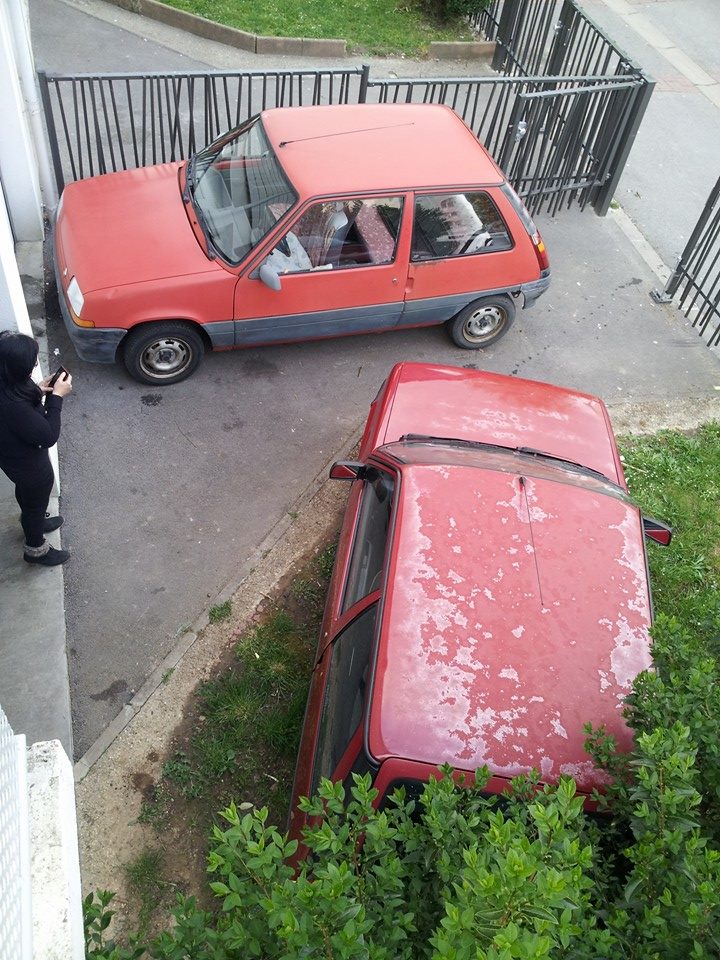

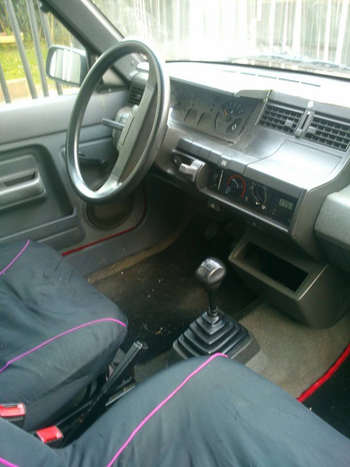

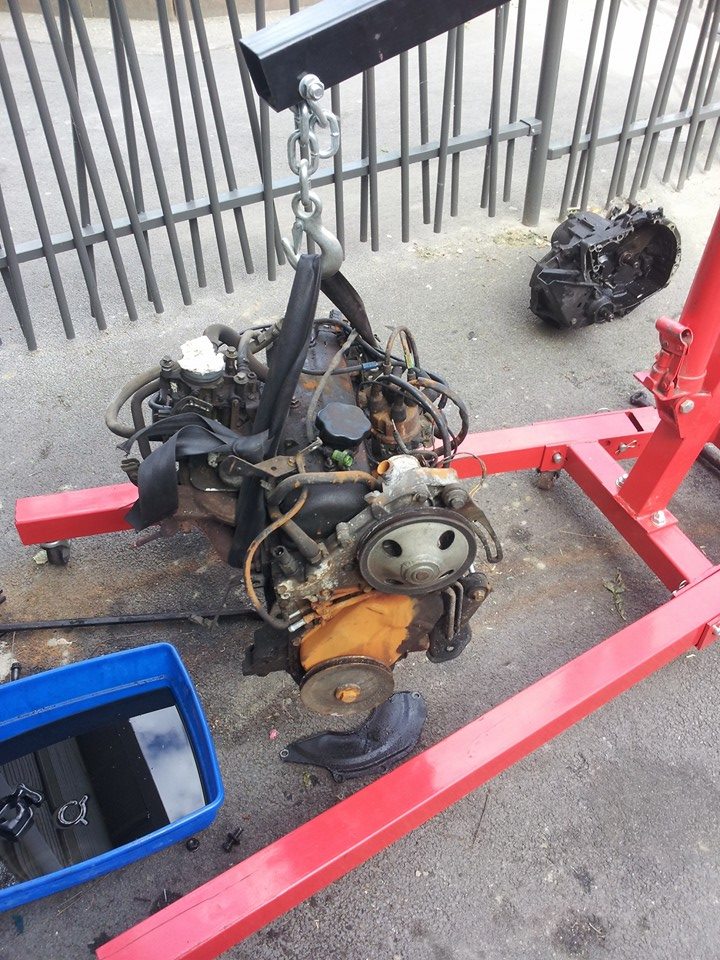

Je vous présente quand meme ma nouvelle aquisition (enfin il y en a deux mais une est découpé la semaine pro), Super 5 GTL de octobre 1986 a l'achat, caisse saine 272 000kms mais joint de culasse HS (ps les autocolants sont enlever):

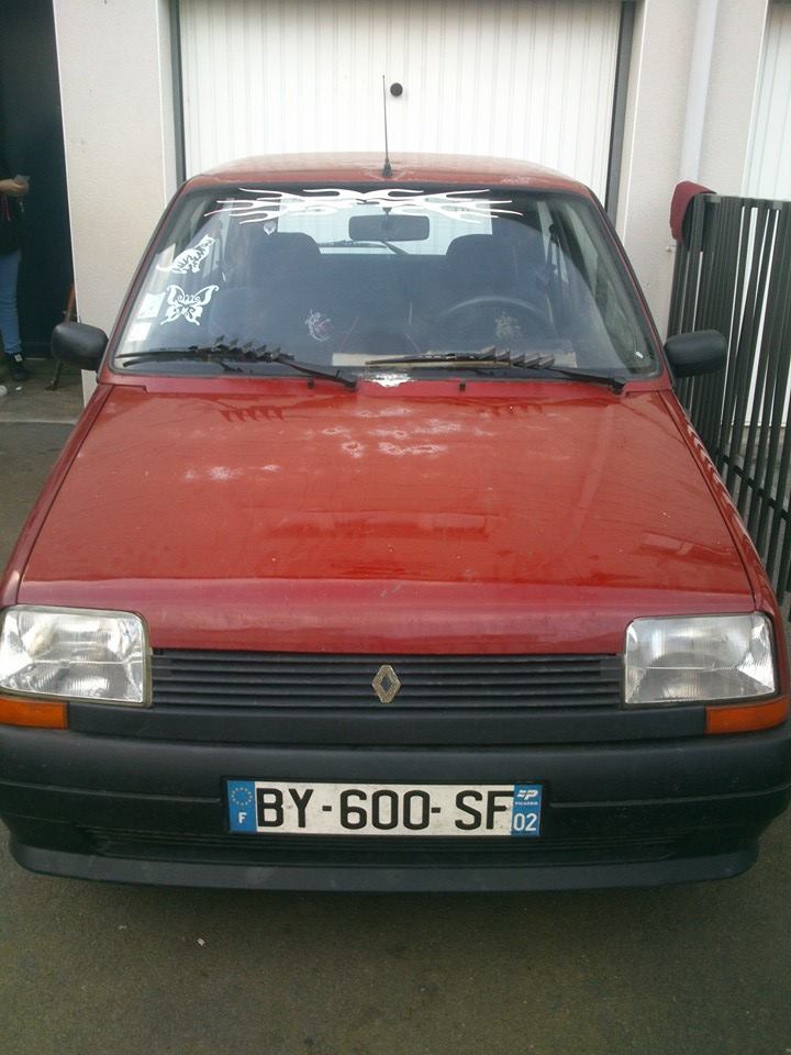

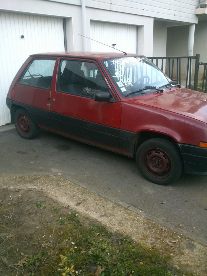

J'ai racheté aussi une donneuse d'organe une five de 1989, 112 000 kms avec aussi un joint de culasse, donc je greffe ce moteur la dans la GTL en laissant la boite du GTL car 5 vitesses:
Vu d'ensemble de ma cours:

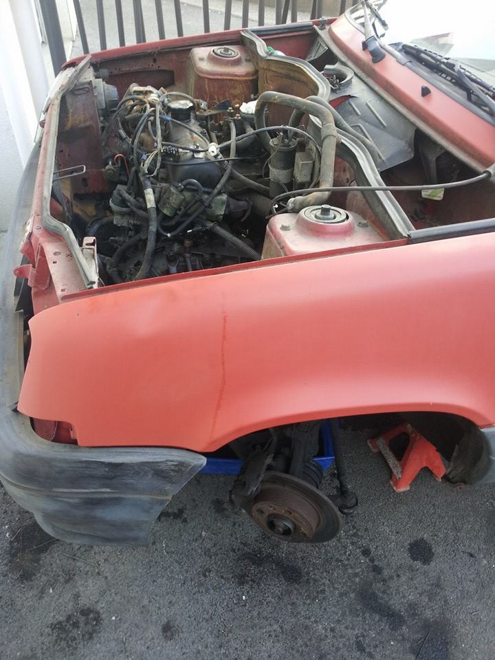

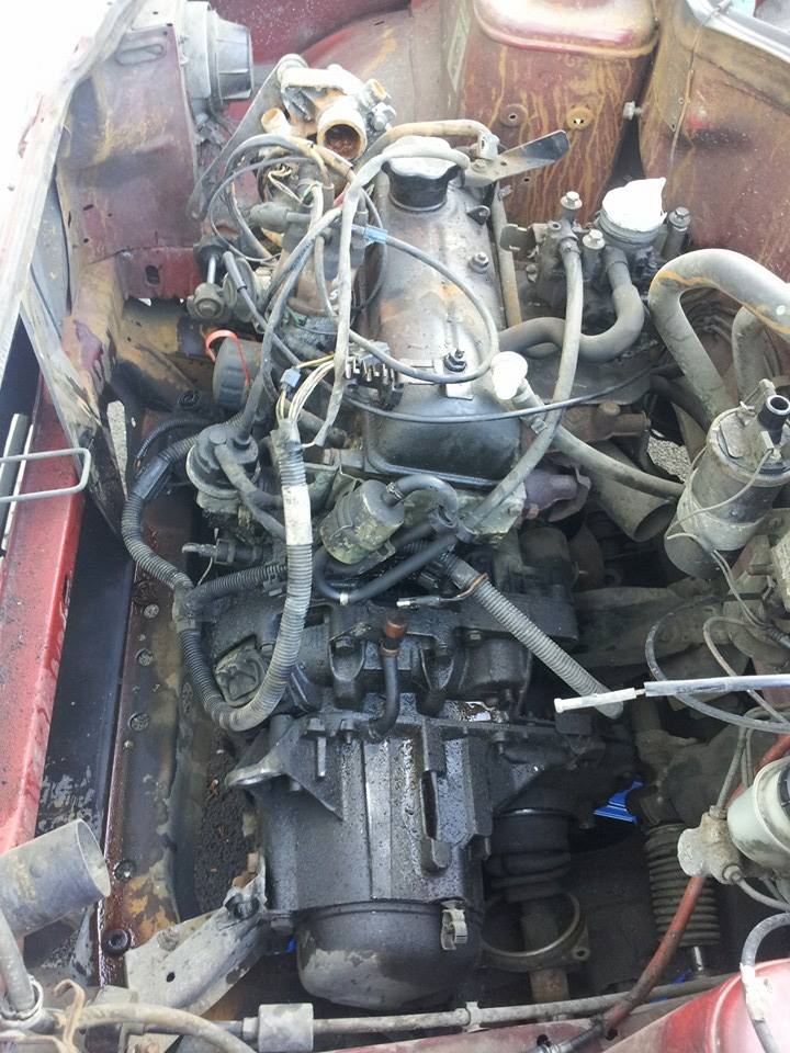

Hop a peine 2 heures de taf le moteur de la five pret a sortir:
Voila pour le moment le 1er moteur sort demain, je le dégraisse au max, je déculasse, joint tout neuf, ainsi que sonde, calhorstat, pompe a eau changé et je remet ce moulin dans la GTL avec tous les fluides changé meme le liquide de frein Wink
Pour parler de tarif hors huile de coudes de ma part:
Sup5 GTL 100 euros
Sup5 Five 90 euros
Pieces et rectif culasse 300 euros
Controle technique 62 euros
Carte grise 70 euros
Cout approximatif 650 euros avec les joints de carbu neuf aussi Smile
De plus j'ai 4 pneus neuf d'avance, une ligne d'échappement neuve( sauf le coude de descente), disques et plaquettes moins de 2000 kms,.........

Hop la donneuse d'organe a perdu son moteur boite bein, je crois que je vais refaire le moteur de la GTL car 112 000kms c'est impossible vu l' état, la five est découpé demain et j'enchaine sur la GTL faut que tout soit niquel pour Crecy en Anciennes Smile

Merci ca va le faire c'est simple la dessus Smile le plus long c'est de dégraisser, nettoyer et poncer Wink

Le moteur démonté a 112 000kms et il fuit de partout meme le joint de spy de vilbrequin, mais celui de la gtl qui a 273 000kms et entretenu garage ne fuit que du cache culbu et carter d'huile niveau huile, on dirais qu'il y a eut une bidouille de compteur, je controle le jeu aux segments et je pense refaire celui qui est encore dans le gtl Rolling Eyes Ca m'evite encore une dépose-repose de moteur Wink

C'est possible que le moins kilométré fuie beaucoup...
des joints spi qui tournent pas sèchent et craquent, alors que ceux qui tournent restent élastiques.
très souvent, les bonnes affaires à très peu de km deviennent des passoires à huile et flotte...

Oui, et pour peu qu'il y a des segments collés on peut la suivre à la trace
S'ils sont identiques, il ne faut pas le jeter trop vite quand même, à l'occasion il y a moyen de le remettre d'équerre pour pas très cher..

Merci des infos, donc bien réflechie je refais le moteur de la GTL ca sinon elle sera pas prete pour Crecy je garde le moteur de l'autre en stock enfin faute de place que culasse, allumeur, vilo et chemises-pistons Wink

Chemises amovibles sur ces moteurs ?
MessagePosté le: 20/05/2015 00:22:31    Sujet du message: Super5 GTl Répondre en citant
Oui chemises humide sur les cléon fonte Smile
MessagePosté le: 20/05/2015 00:26:10    Sujet du message: Super5 GTl Répondre en citant
Pour info la five découpé qui avait 112000kms et bien en 2007 elle avait 190 000kms en 2009 210 000kms et en 2011 110 000kms le compteur a étais changé je m'en douté (j'ai capté sur les rapports de controle technique) Mort de Rire
