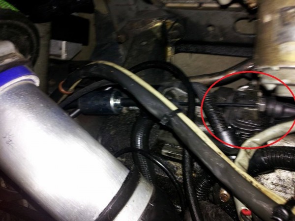

Déja désaccoupler le cable de ca fourchette et ensuite le décrocher de la pédale.

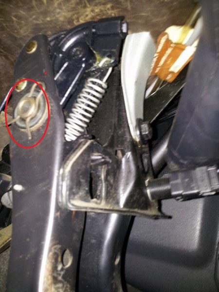

Ensuite enlever l'agraphe entouré sur la photo a l'aide d'un tournevis plat ou d'une pince a long bec, une fois enlever reperer l'ordre des 2 rondelles derriere.
Sortir la pédale sur la coté gauche (penser a nettoyer l'axe et le graisser légerement).

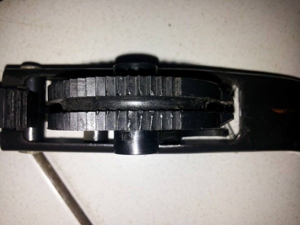

De la on vois bien les dents du rattrapage usées.

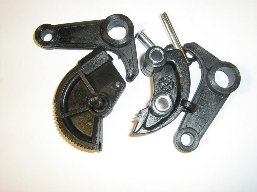

Le nouveau kit qui coute une 15enes d'euros.

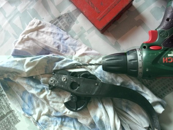

De la pour enlever les 2 axes du haut percé au diametre 6.
Ensuite bien reperer le montage, pour les 2 axes du haut, pour riveter car il non pas prevus de goupille, il faut donc les ecraser dans un étau.
Ensuite reposer la pédale en reméttant le cable en premier a la pédale , remettre les 2 rondelles et l'agraphe comme sur la photo2 et pour replacer le mécanisme il faut etre 2 une personne qui tiens le mécanisme a la pédale( les crans un peu pres au milieu) et demander a une autre personne de remettre le cable sur la fourchette d'embrayage. de la vous appuyer plusieurs fois sur la pédale et cela se regle tout seul.
