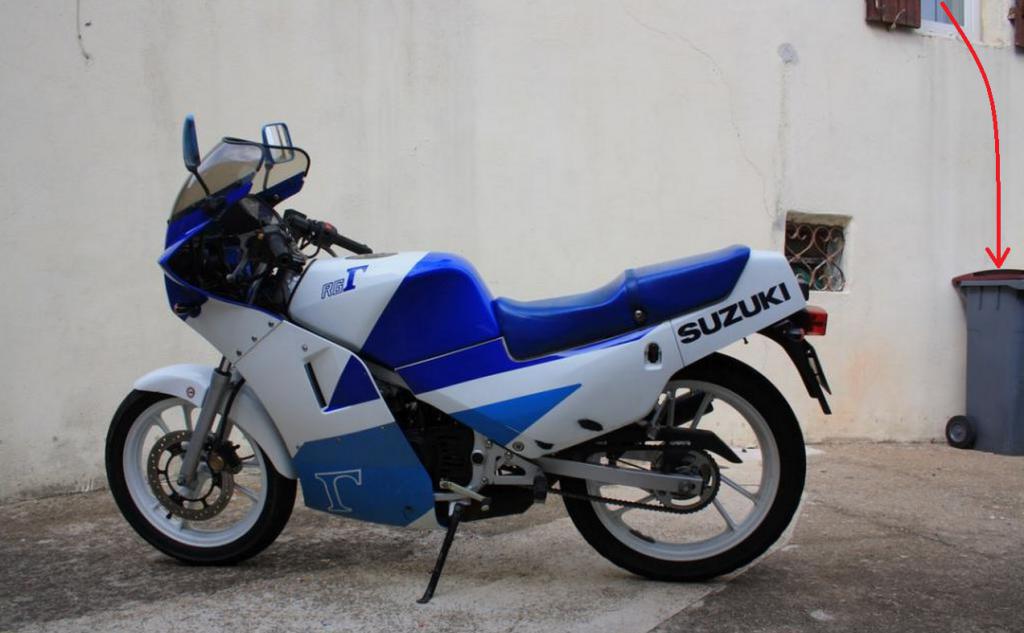

Nouvelle remise en état ces dernieres semaines : un petit RG 125.
C'est une Suzuki, ce modele a été fabriqué de 1986 à 1991. Les derniers modeles ont encore étés vendus jusqu'en 1993, année ou est arrivée le RGF.
Recuperée dans un état moyen, elle ne fonctionnait pas bien, mais elle avait 2 qualités : pas chere et complete Okay
Detail des operations:
Depose du haut moteur pour verif; le piston était neuf ... nickel , pas de jeu ni aux roulements de vilo ni à la bielle
Des joints neufs de partout
Decalaminage echappement
Remise d'origine de tout le systeme de filtration, boite et filtre à air.
Grosse remise en état du carburateur
Vidange de boite
Roulements de roue
Roulements de direction (bien grippés)
Refection fourche, joints spis et huile en 15W
Un pneu neuf devant
Kit chaine
Gros gros gros nettoyage

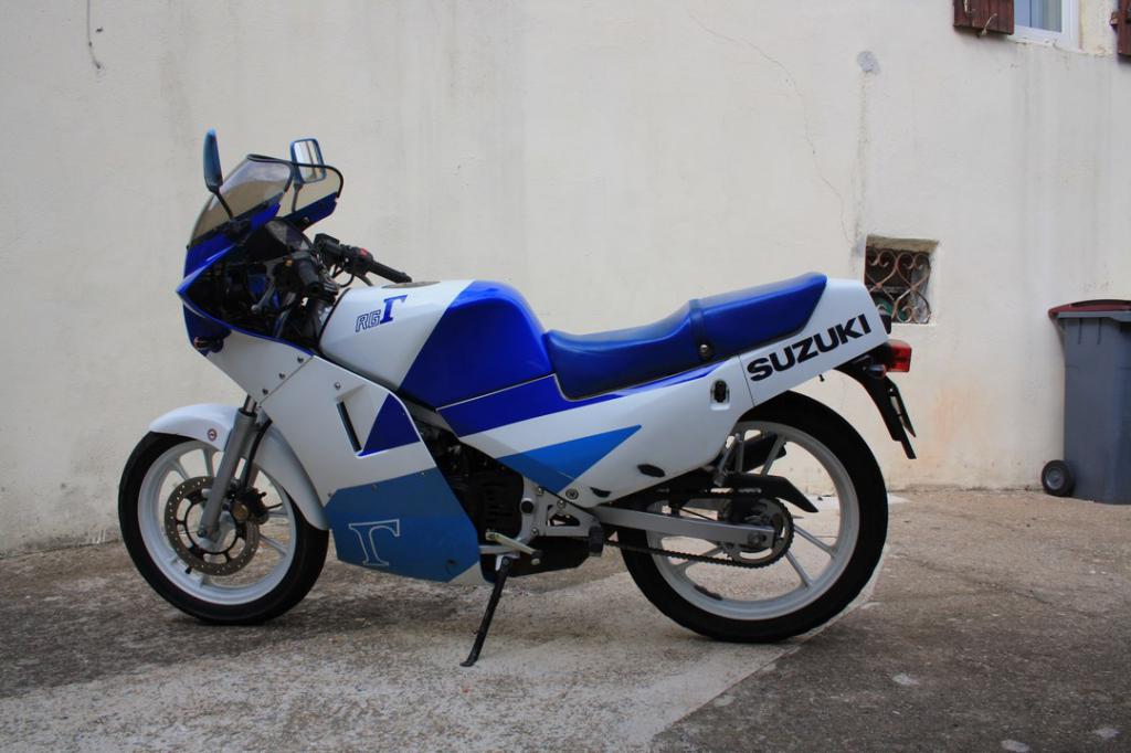

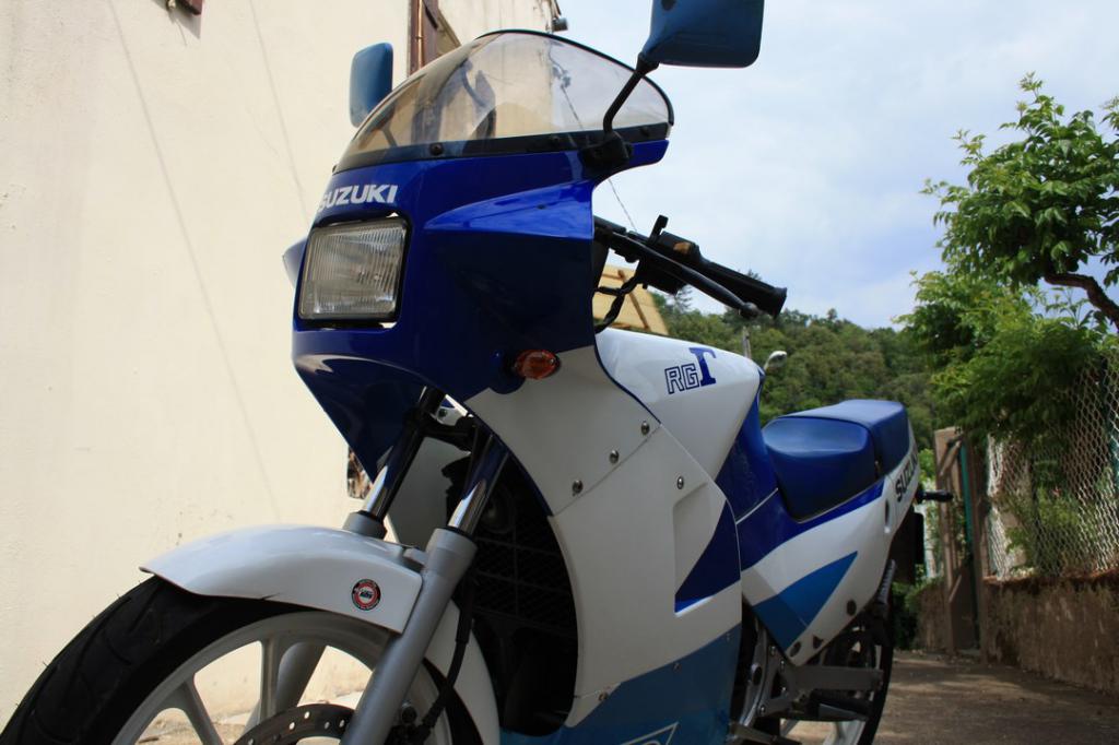

Messages: 1 202
MessagePosté le: 28/05/2015 18:06:06    Sujet du message: RG 125 Répondre en citant
Messages: 11 712
MessagePosté le: 28/05/2015 18:20:07    Sujet du message: RG 125 Répondre en citant
Ca en jette !!  Okay Okay
Messages: 39 307
MessagePosté le: 28/05/2015 18:38:07    Sujet du message: RG 125 Répondre en citant
pinaise ! Shocked
MessagePosté le: 28/05/2015 22:01:39    Sujet du message: RG 125 Répondre en citant
jolie !!! Okay

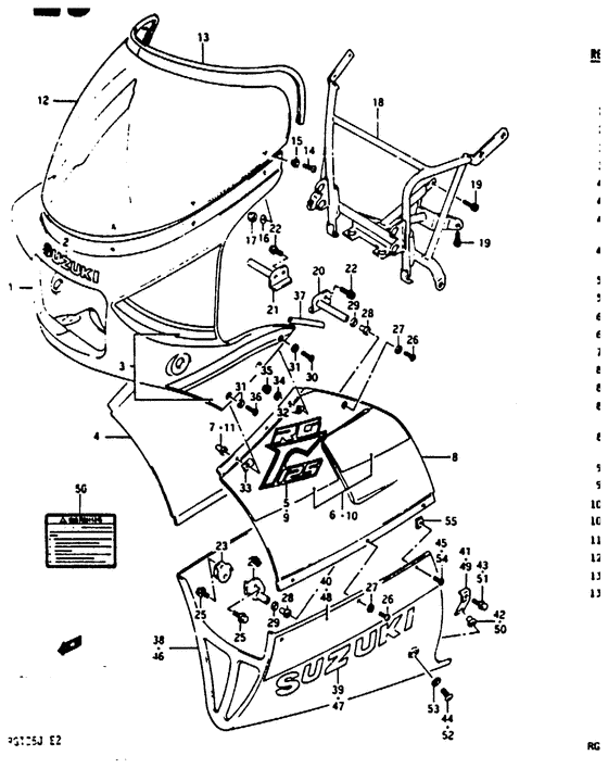

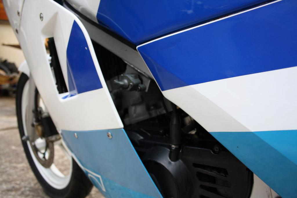

MessagePosté le: 28/05/2015 22:14:44    Sujet du message: RG 125 Répondre en citant
Sur la 2° photo, on voit très clairement le trajet qu'a failli emprunter le PC s'il n'avait pas lâcher les photos in extremis...  Mort de Rire

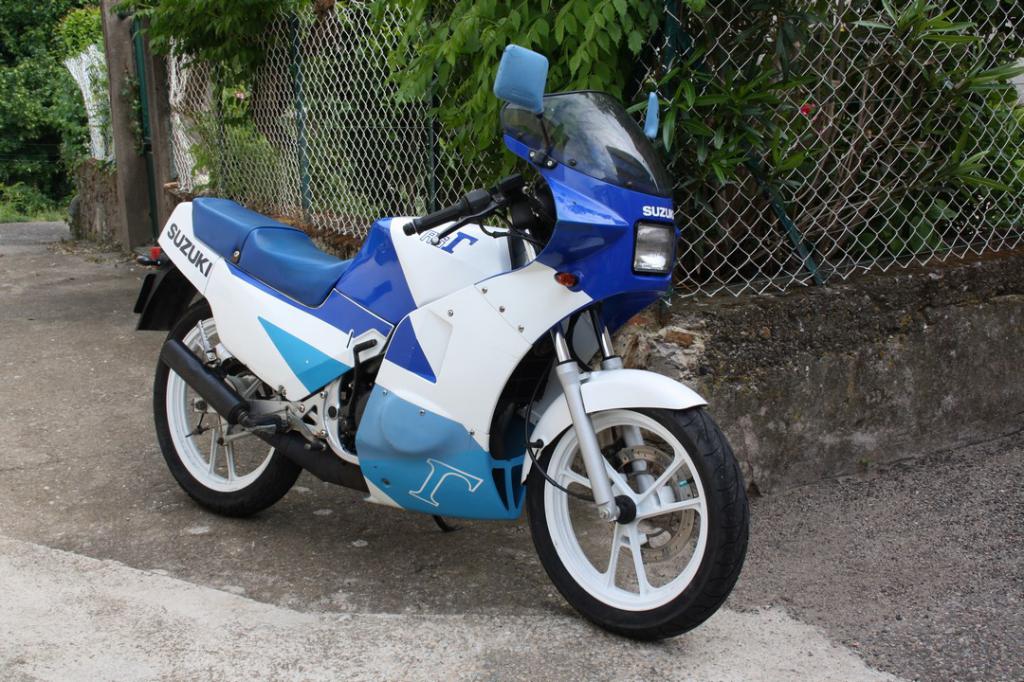

MessagePosté le: 31/05/2015 09:22:51    Sujet du message: RG 125 Répondre en citant
Messages: 5 951

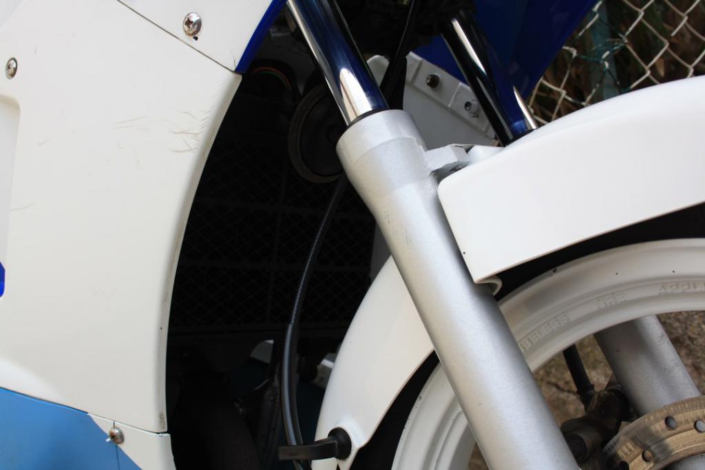

MessagePosté le: 31/05/2015 19:10:00    Sujet du message: RG 125 Répondre en citant
MAIS !
J'ai remarqué quelques fissures sur les carénages...
Messages: 27 655
MessagePosté le: 31/05/2015 19:30:49    Sujet du message: RG 125 Répondre en citant
ca va
meme avec des petites fissures je prends
Messages: 5 951
MessagePosté le: 01/06/2015 21:59:32    Sujet du message: RG 125 Répondre en citant
forcément, ça doit être du grand domaine du NFP et introuvable sur le coincoin...
en origine bien sur, pas du poly...
Messages: 27 655
MessagePosté le: 02/06/2015 06:41:01    Sujet du message: RG 125 Répondre en citant
y a de fortes chances
Messages: 1 202
MessagePosté le: 02/06/2015 13:08:49    Sujet du message: RG 125 Répondre en citant
NFP = discontinued en moto.
En fait la difficulté tient du fait que toutes les pieces se detaillent, et que tout additionné ça fait plus cher qu'une belle RG d'occaz Crying or Very sad
Les carenages ne sont meme pas discontinued, Suzuki a depuis quelques années une politique particuliere quant aux vieilles pieces de carenages, j'explique :
Quand tu as trouvé le flanc de carenage qui convient à ta moto, bonne année, bonne version, bon pays, bref bonne couleur, tu as la bonne ref, donc tu commandes, et tu reçois le carenage en appret gris.
Mais t'as payé un carenage peint fini, oui mais c'est comme ça mon bon monsieur....
De toutes façons, je prefere une moto d'origine, meme si les carenages ne sont pas nikel (le polish renovateur arrange bien les choses) a une merguez repeinte à la bombe et soi disant propre

MessagePosté le: 02/06/2015 13:17:59    Sujet du message: RG 125 Répondre en citant
Ah non, ça c'est la maison du voisin Mort de Rire Mort de Rire Mort de Rire
