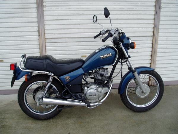

D'abord allez chercher dans le fond de votre cave un SR 125 Mort de Rire , celui que je possede est un des premiers modeles, donc sans frein à disque. Facilement reconnaissable à son rayonnage tres particulier.
Ca ressemble à ça :

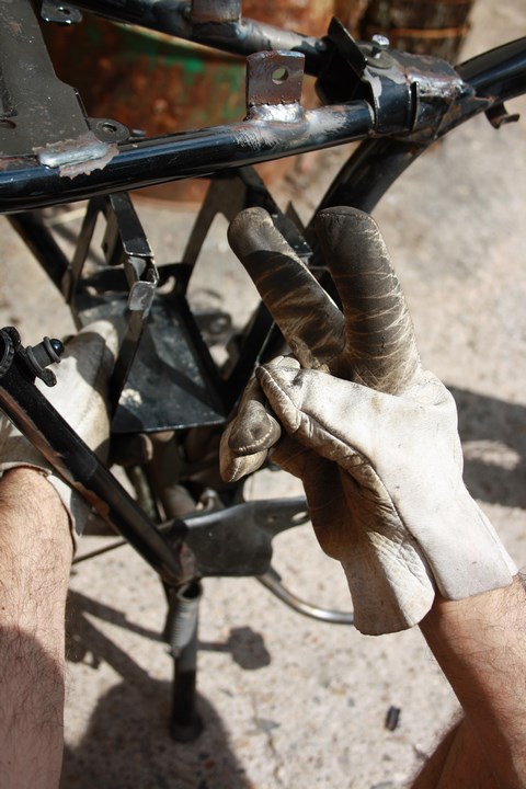

Leger demontage, bien aidé par Mme Babache
Toutes les pieces plastiques de carrosserie sont sur le bon coin, ça fera un peu de monnaie pour acheter ce dont j'ai besoin pour ce projet.
Decoupe de l'arriere de cadre ainsi que des platines repose pieds arrieres

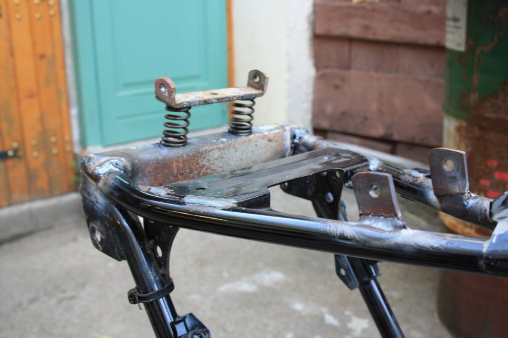

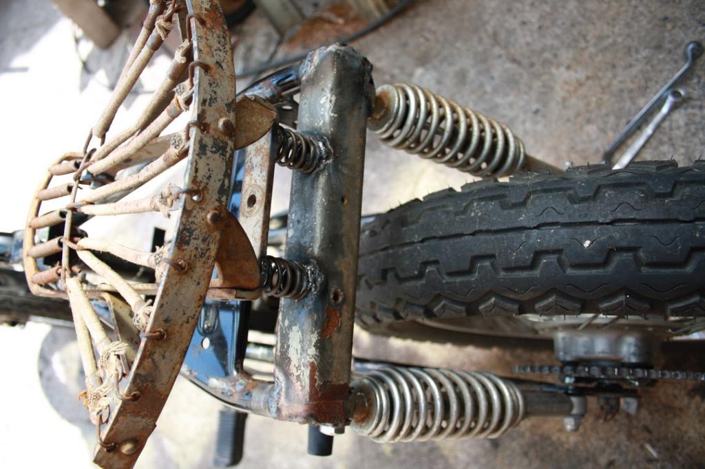

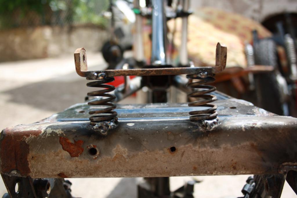

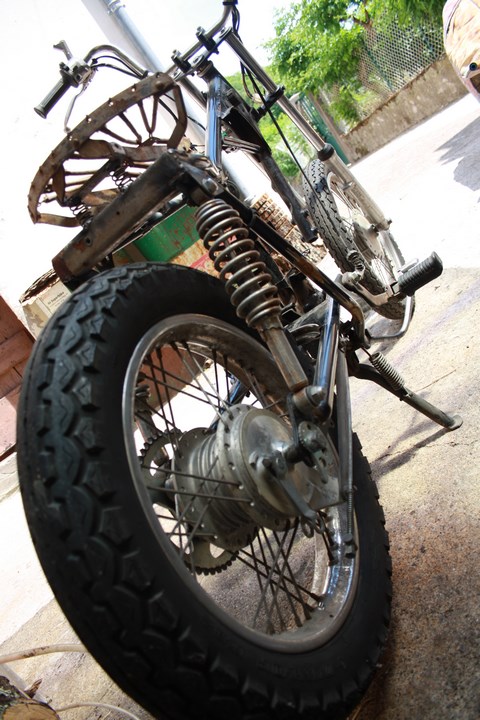

Soudure des supports de la future selle
Les ressorts n'étaient pas indispensables, mais j'aime bien Mort de Rire
Ils proviennent d'une culasse de vieux bandit
Un bac à batterie de CB 250 1978 un peu modifié, coupé, ressoudé afin de glisser la batterie depuis le coté

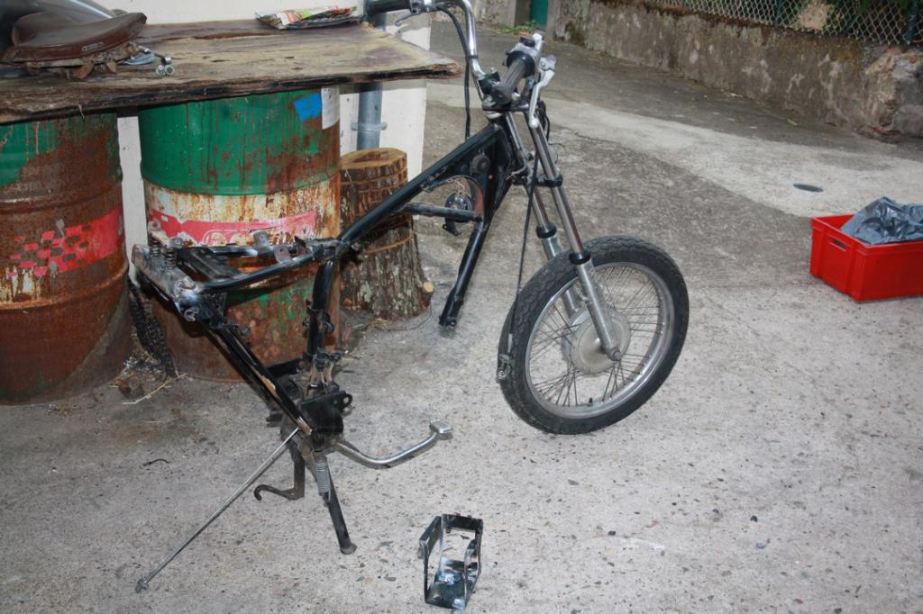

MessagePosté le: 07/06/2015 17:16:21    Sujet du message: Yamaha SR 125 ( tres vintage) Répondre en citant
Voila ou on en est en cette fin de week end Okay

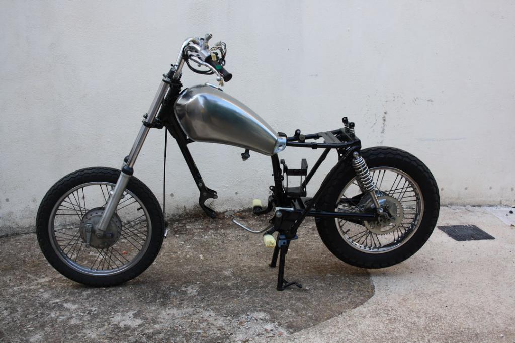

Messages: 1 125
MessagePosté le: 15/06/2015 19:09:25    Sujet du message: Yamaha SR 125 ( tres vintage) Répondre en citant
Messages: 26 536
MessagePosté le: 15/06/2015 20:04:14    Sujet du message: Yamaha SR 125 ( tres vintage) Répondre en citant
on se rend pas encore bien compte Smile
je sors
Messages: 1 125

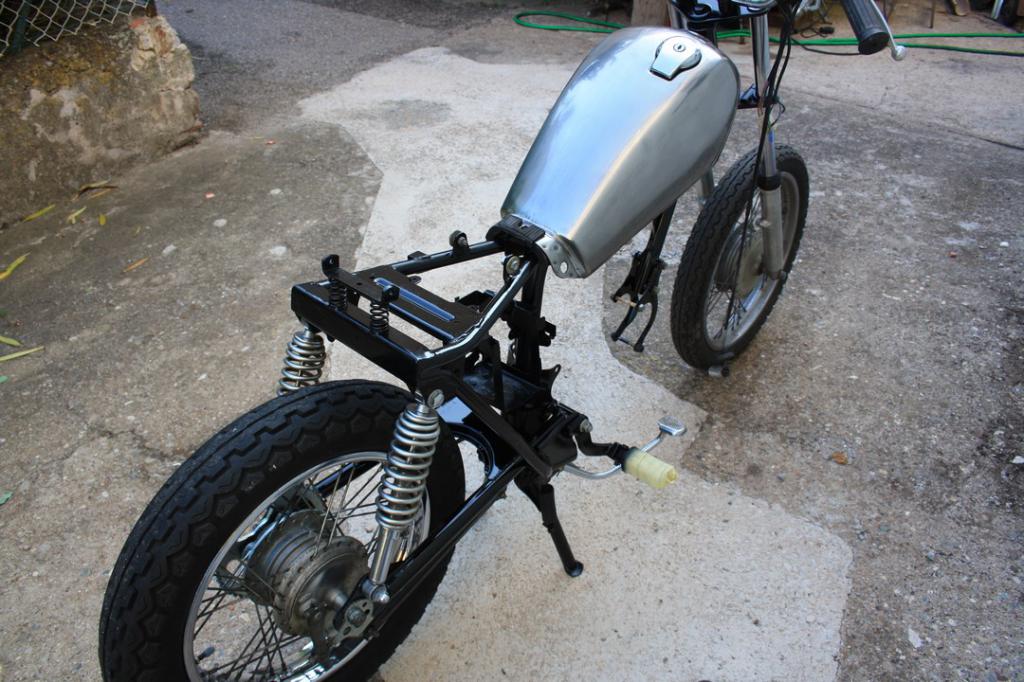

MessagePosté le: 22/06/2015 12:55:52    Sujet du message: Yamaha SR 125 ( tres vintage) Répondre en citant
C'est bizzare, sur la photo on croirait que le reservoir a un pete, ce qui n'est pas le cas.

MessagePosté le: 22/06/2015 21:21:58    Sujet du message: Yamaha SR 125 ( tres vintage) Répondre en citant
oui il y a un reflet

MessagePosté le: 25/06/2015 21:43:22    Sujet du message: Yamaha SR 125 ( tres vintage) Répondre en citant
tu laisse en chrome le reservoir ? c'est sympa.
un vernis par dessus et hop.
Messages: 1 125
MessagePosté le: 25/06/2015 23:59:34    Sujet du message: Yamaha SR 125 ( tres vintage) Répondre en citant
C'est l'idée de le laisser tel quel.
Au depart, il était nickel et bien sur peint. Je l'ai decapé completement, sans frotter, sans poncer, pour ne pas creer de rayures, un leger polissage à la brosse nylon pour estomper les defauts, et zou un vernis pour ne pas que ça rouille Okay (car, oui, c'est un reservoir en acier)
