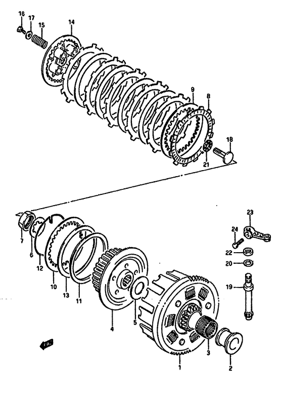

Le plateau de pression est defoncé parce qu'il manque le roulement sur la cremaillere Wink

Bonjour, au démontage Il n'y en avait pas....Quelqu'un aurait-il la photo de cette pièce? Merci d'avance.

Messages: 1 200
MessagePosté le: 21/07/2015 17:01:33    Sujet du message: ts 240 de JC Répondre en citant
La piece referencée 21 sur le plan est un roulement plat à aiguilles. Le coté "fermé" est en contact avec le plateau de pression, le coté aiguilles DOIT etre en contact avec la cremaillere. ATTENTION la surface de contact avec les aiguilles DOIT ABSOLUMENT etre impeccable. Si on ne distingue plus les traces de rectification d'usinage a cet endroit IL FAUT remplacer la cremaillere.
Messages: 1 200
MessagePosté le: 21/07/2015 17:04:10    Sujet du message: ts 240 de JC Répondre en citant
Le plateau de pression tourne avec l'embrayage, la cremaillere est fixe en rotation dans le carter d'embrayage, s'il n'y a pas de roulement entre les 2 ...... ben ça marche pas (longtemps)
