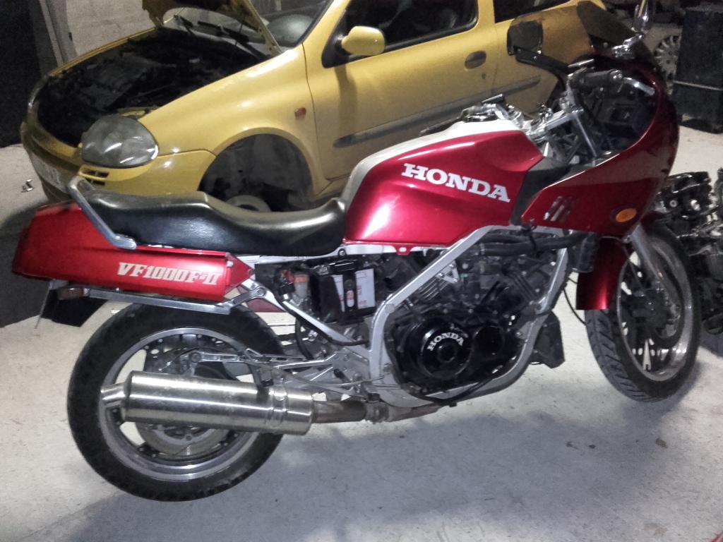

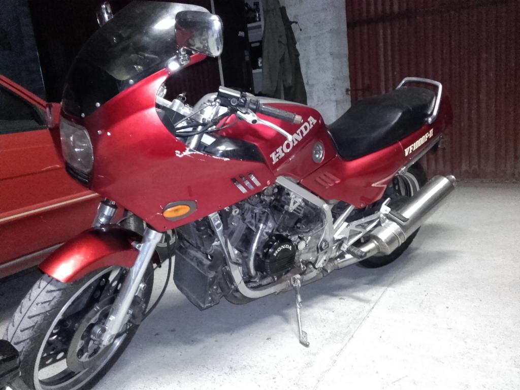

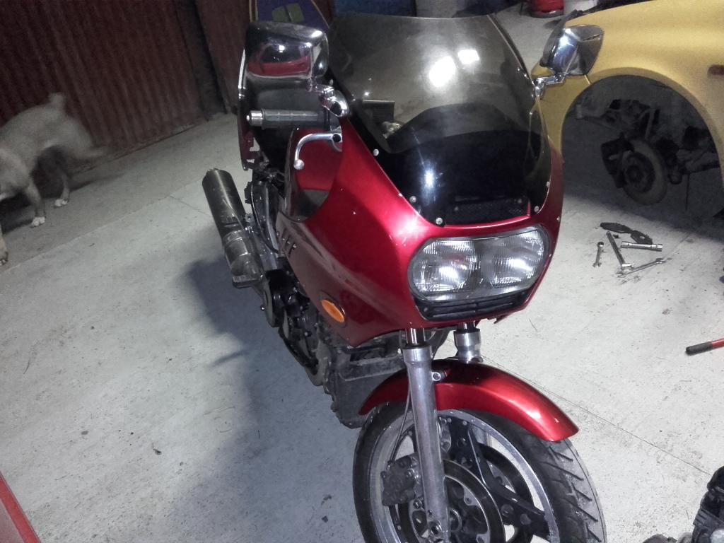

Bon ben c'est le printemps alors une petite moto c'est pas mal.
Voici donc une Honda 1000 vf2 de 1985, elle tourne mais il y a une chaine de distribution qui claque, surement le tendeur hs. C'est un 4 cylindres en V de 116 chevaux.

Ça y est tendeur de chaine de distri avant changer, le bruit à disparu. Mais c'est long a faire pratiquement 8 heures de boulot.
