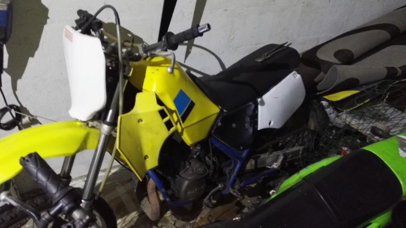

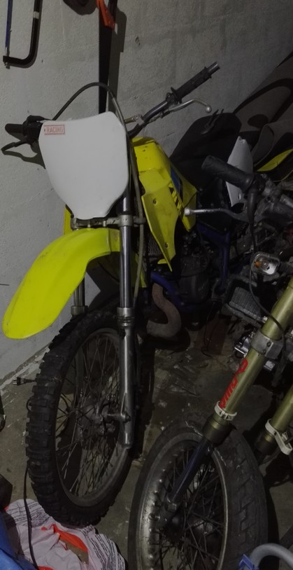

je vous présente ma 240 tsx année 1987 que je vien de récupérer cette été Smile
d’après se que j'ai pu lire ces une bonne bécane solide qui demande peut d'entretien et qui tourne bien mais qui na pas eu le sucée quelle mérite
j'aimerais la remettre en états et lui redonner un coup de jeune.
j'ai réussi a la remettre en route mais très peu de compression et 2 eme qui ne tien pas Crying or Very sad
j'ai commencer le démontage du haut moteur et vue d'ou venais le manque de compression cylindre presente une belle rayure
je compter sortir entierement le moteur mais je me suis retrouver bloqué par l'axe du bras oscillant qui est totalement bloqué
voila je vous mets quelque photo de la bécane

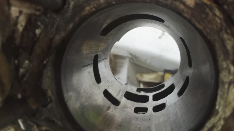

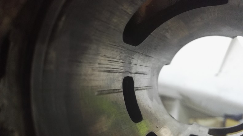

ouverture du haut moteur
pas beau du tout du tout
Messages: 27 764
MessagePosté le: 24/11/2016 23:43:12    Sujet du message: resto ts240x année 1987 Répondre en citant
En effet c'est abîmé
Comme tu dis Mr. Green
Quand je vois la gueule du cylindre, le guidon "chopper", la roue avant de derbi, l'absence de disque, le garde boue avant de RMZ, j'attends avec impatience l'ouverture du moteur Okay
Messages: 11 805
MessagePosté le: 25/11/2016 16:23:30    Sujet du message: resto ts240x année 1987 Répondre en citant
En dehors de l'histoire du succès, on voir également que ça a tourné carrément à sec pour être dans cet état... Sad
Messages: 1 215
MessagePosté le: 25/11/2016 18:29:33    Sujet du message: resto ts240x année 1987 Répondre en citant
Il y a surtout un gars qui, par la passé, a mal monté un clips de piston et qui s'est barré. C'est ça la plus grosse rayure.
Apres toutes les autres (plus) petites, c'est le manque de nettoyage du filtre à air, voire son absence.
En tous cas, avec un haut moteur dans cet état, il n'y a pas besoin d'etre grand devin pour imaginer que l'embiellage ne doit pas etre beau Crying or Very sad

Oui GW j'ai bien l'impression que sa a tourné à sec
Les mec a qui je les échanger s'en fouté un peut
Il on roulé jusqua se que la bécane serre
La roue d'origine je l'ai elle est crever
Sinon une bonne chose quand même l'alésage est en côte d'origine d'après se qu'il y a d'inscrit sur le piston 8013da
J'ai une petite question quand même ces bien une chemise fonte qui est dedans ?
Logiquement ya juste 0.5 voir 1mm de matière en enlever sans revêtement par dessus ?
Hier j'ai était a une petite concession je lui ramène le cylindre il passe un coup de fil et me sort un pris de 280e je trouve sa chère quand même pour un réalésage à moin qu'il est un revêtement type nyckasil ou ceramic à faire ?

Pour la rayure je pensé plus à un bout de piston ou de lumière qui ses cassé je vérifie dimanche si le circlips y est toujours

Ou lala
Beaucoup de questions, d'inexactitudes et d'un peu n'importe quoi depuis les photos. Donc je reponds en vrac en allant à l'essentiel:
- ce n'est pas un serrage du à un manque d'huile, le cylindre n'aurait PAS DU TOUT cet aspect
- la plus grosse rayure est due à la casse d'un clips. Ce n'est pas la peine de chercher autre chose. C'est son emplacement dans le cylindre qui me fait etre certain.
Un bout d'alu de piston ne fait pas ça, en tous cas, pas comme ça.
- c'est bien une chemise fonte dans un cylindre alu, donc c'est realésable (d'ailleurs ça l'a deja été )
- CE N'EST PAS DU NICKASIL
- si c'est marqué 8013DA sur le piston c'est que le cylindre est deja realesé en 70 mm.
un 8013 DA ça fait 69.93mm neuf
pour rappel, les TS 240 françaises étaient en 68.5 d'alesage nominal
donc le cylindre a deja été realesé, ce qui n'est pas un mal, puisque de toutes façons on ne trouve plus que des pistons à partir de la cote 70 et au dessus
- vu la profondeur de la rayure, il faut passer en 71
un piston en 71 ça vaut environ 150 €
un realésage BIEN FAIT avec chanfreins; 100€
des joints 30 à 40
ça fait bien 280 € au total Okay

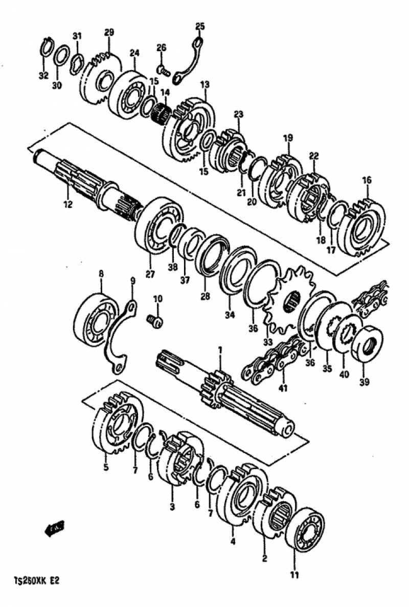

Je vais donc m'attaquer à la seconde qui s'enclenche pas ou ne tien pas je sais pas trop t'aurai une piste ? Je pense à un pignon usé ou décalé mais comme j'ai encore jamais ouvert de boîte ton aide me serai bien utile Smile
Messages: 1 215
MessagePosté le: 06/12/2016 08:46:18    Sujet du message: resto ts240x année 1987 Répondre en citant
Pignons de 2 et 4 secondaires usés, N° 16 et 22 sur la vue
Et sans doute d'autres en y regardant de pres
