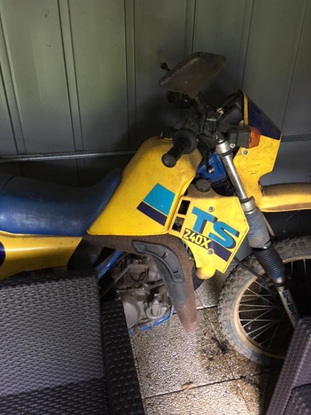

Bonjour,
Tout nouveau, je me présente à vous. Motard sur des machines récentes, j'ai, après avoir acquis une FZR 1000 de 1987 (en cours de restauration), pris gout à ces brêles rétros ! Et donc, je dois aller voir et éventuellement acquérir une Suzuki 240 TSX, de je-ne-sais-pas-quelle-année, et visiblement remisée depuis bien lonnnnnnnngtemps !
Y a t il des points précis à surveiller, décelables à l'œil nu, qui pourraient ou devraient me faire fuir ? Je suis conscient que cela ne serait qu'une toute petite indication sur l'état de la machine mais toute info est bonne à prendre, non ?
De mon humble point de vue, M'sieur Babache8 semble bien éclairé !
Une photo envoyée par le vendeur... On ne voit pas grand chose, certes, mais...
Merci de vos conseils, recommandations et autres !

De mon humble avis, j'ai envie de dire qu'elle est jaune, probablement une bonne meule mais à reprendre entièrement au vu de la photo.
Je ne sais rien sur ses points faibles, sa valeur sur le marché non plus mais sans être spécialiste de motos youngtimers ou vintage, j'ai quand même envie de dire qu'on a volontiers envie d'aller faire un tour avec ! Wink Okay
J'attends avec impatience l'avis des vrais connaisseurs !

Bonjour Shin
Cette moto me semble, à premiere vue pas mal.
Elle n'est pas bricolée, clignotants et tout d'origine
Plastiques en bon état ... important car introuvable en neuf
Déco autocollante impecc ... important, car comme au-dessus
Elle n'a pas été maltraitée et n'a sans doute jamais fait de tout terrain ou tout juste du chemin soft, car il y a des pneus trails plutot routiers, le pot n'est pas bigné, bref pas matraquée par du hors piste hard.
Les joints spis de fourche fuient depuis longtemps, mais c'est vite fait ça, et ce n'est pas le plus gros probleme.
Apres, comme tout 2 temps arreté depuis longtemps, et independament du kilometrage car on s'en fout, il va te falloir TOUT ouvrir et controler.
Avant que tu me dises: "j'ai fait un nettoyage du carbu et elle marche bien", je te dirais que tu roules sur un grenade degoupillée car tu n'as aucun historique du (non-) entretien (jamais) fait.
400 / 500 € me semble un prix correct pour ça
